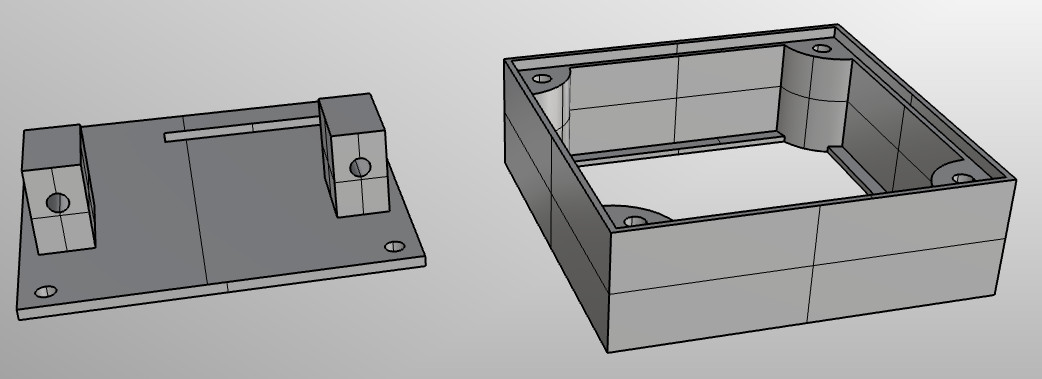

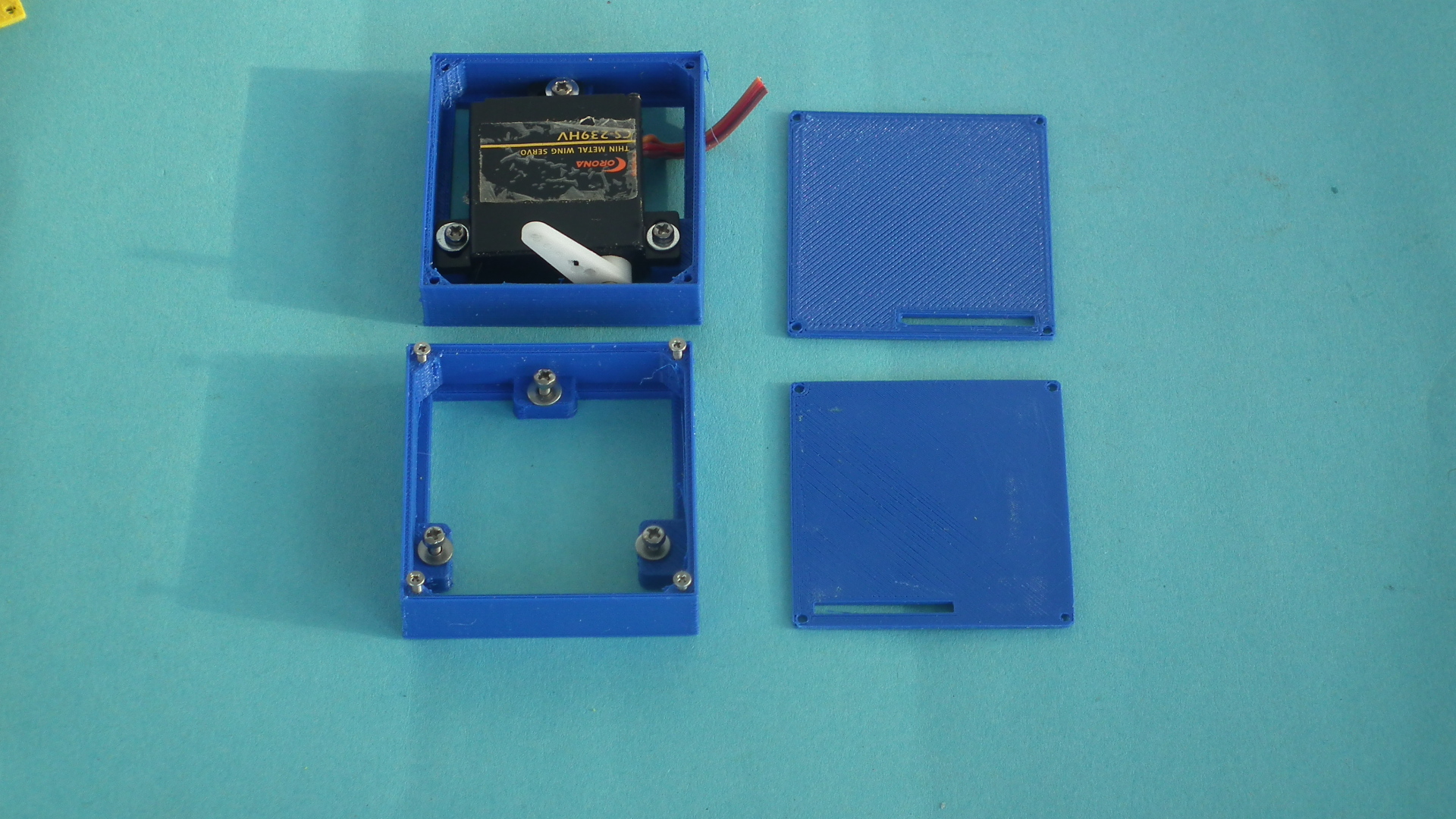

Dość dawno temu narysowałem i wydrukowałem puszki z pokrywkami na serwa 9 g .

Obudowy lub puszki jak kto woli były stosowane w różnych modelach .

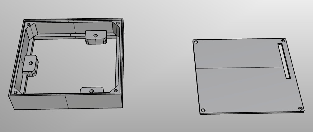

Jak zwykle kolega Filip wymyślił sobie puszkę na serwo corony . Musiałem mu to zrobić , pomysł był Filipa a wykonanie moje .
DSCF0860.JPG [ 950.99 KiB | Przeglądane 5926 razy ]
2.jpg [ 37.77 KiB | Przeglądane 5926 razy ]

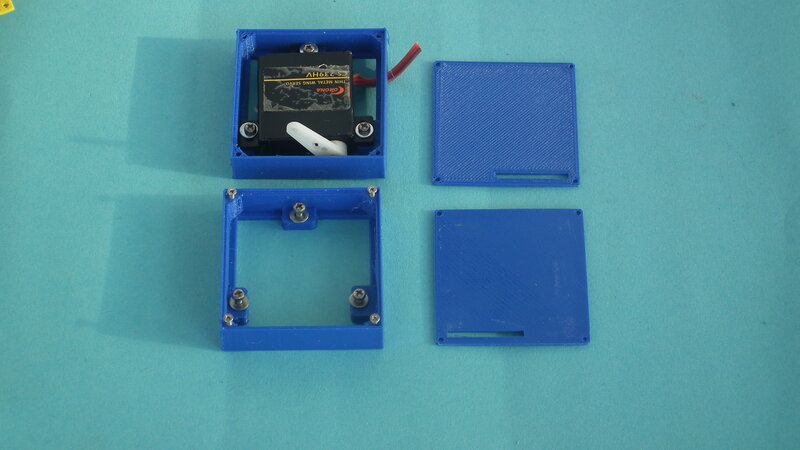

W sumie powstało parę pudełek pod różne serwa ;

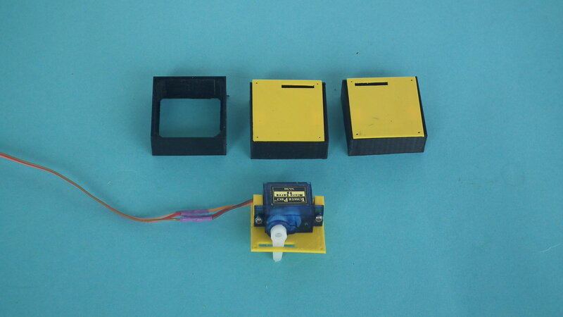

I na koniec pod serwo sumo , sam niepamiętam co to za serwo , kiedyś komuś robiłem ;

W wszystkich korpusach mocowanie serw śrubki M 3 lub M 2,5 , mocowanie pokryw śruby M 1,6 z łbem stożkowym .
Ponieważ wszystkie pudełka są rysowane prze zemnie , tak że nie ma kłopotu z prawami autorskimi .
