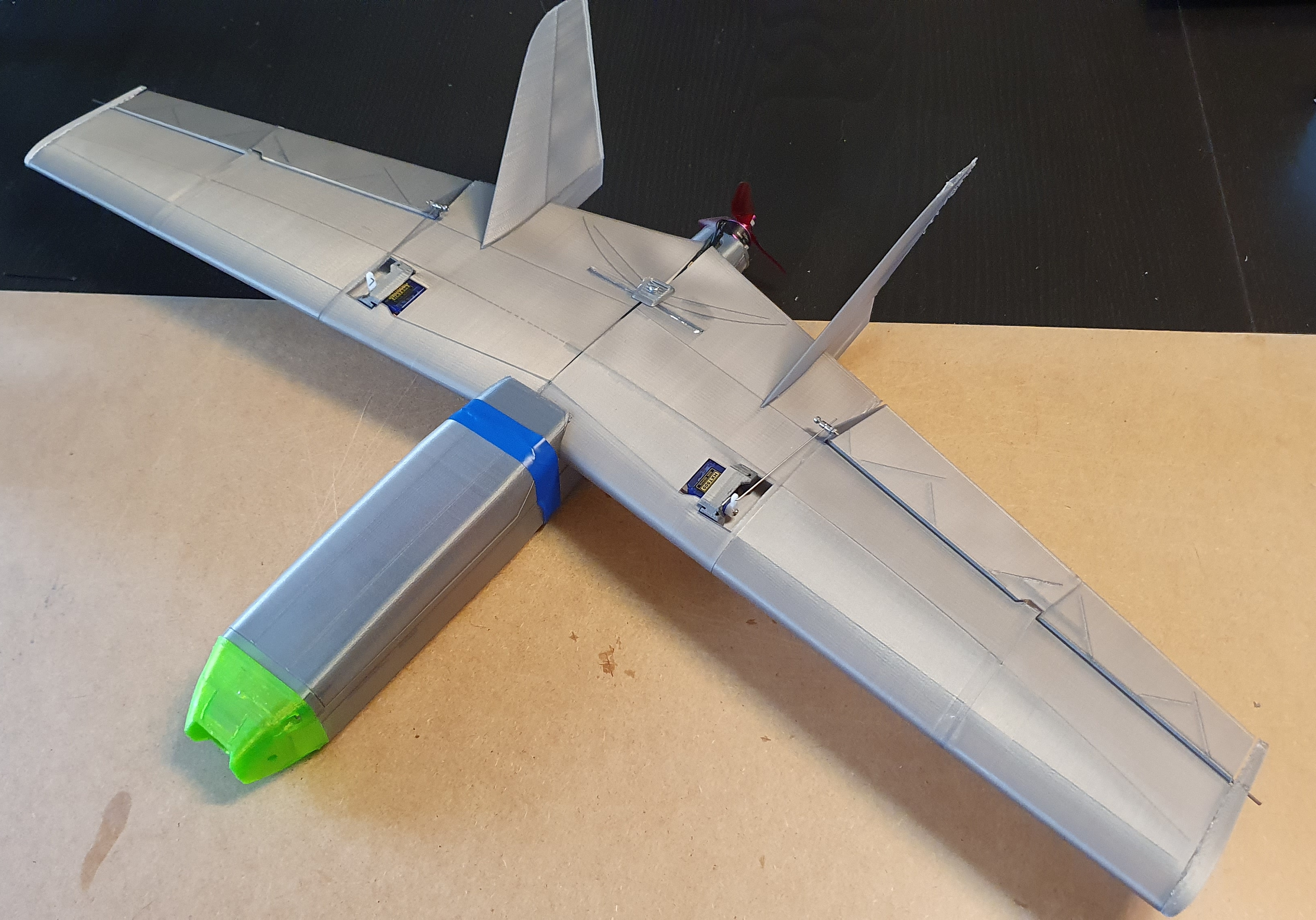

Po ostatnim marchewko sadzeniu z Goblina zostały trociny. Dlatego powstaje V2 szybko drukowalna. Wszystkie duze elementy zaprojektowane są do druku w trybie wazy i olewam piękną strukturę wewnetrznych wzmocnień.

Gdzieś czytałem, o wersji "wypełnionej" pianką rozprężną + pręty węglowe. Znaczy się sama skorupa z dwoma otworami wlot/wylot pianki.
Prawie. Od strony spodniej jest nacięcie przechodzace do górnej czesci skrzydła i w tym wycieciu sa 2 otwory na prery 1.5mm. Kadlub ma 4 pręty poprowadzone w każdym "rogu". Nie ma żadnych diagonalnych wzmocnien. Jedyna wada to mala sztywnosc skrętna.
Dopiero zobaczyłem film. Zachowuje się jak każde skrzydełko .Przy ostrym starcie moment od silnika kładzie na model na skrzydło a niewielka rozpiętość raczej tu nie pomaga . Fajny wariat w powietrzu. Gratulacje
Przede wszystkim okazalo sie ze SC mam za bardzo tylny. Po ustawieniu w dobrym miejscu juz lata dobrze. A moment jest dziwny bo mam silnik 1606 i śmigło 3 cale.

Powstała wersja V2. Powiekszona o 20%.
Rozpiętość zwiększona o 20%. Kadlub wydłużony też o 20% aby łatwiej zapewnić poprawne wyważenie.
Masa w stosubku do wersj drukowanej z szerokością ścieżki 0.3mm wzrosła tylko o 6% z 330 do 350g. Ale drukuje sie błyskawicznie w stosunku do wersji 1.
