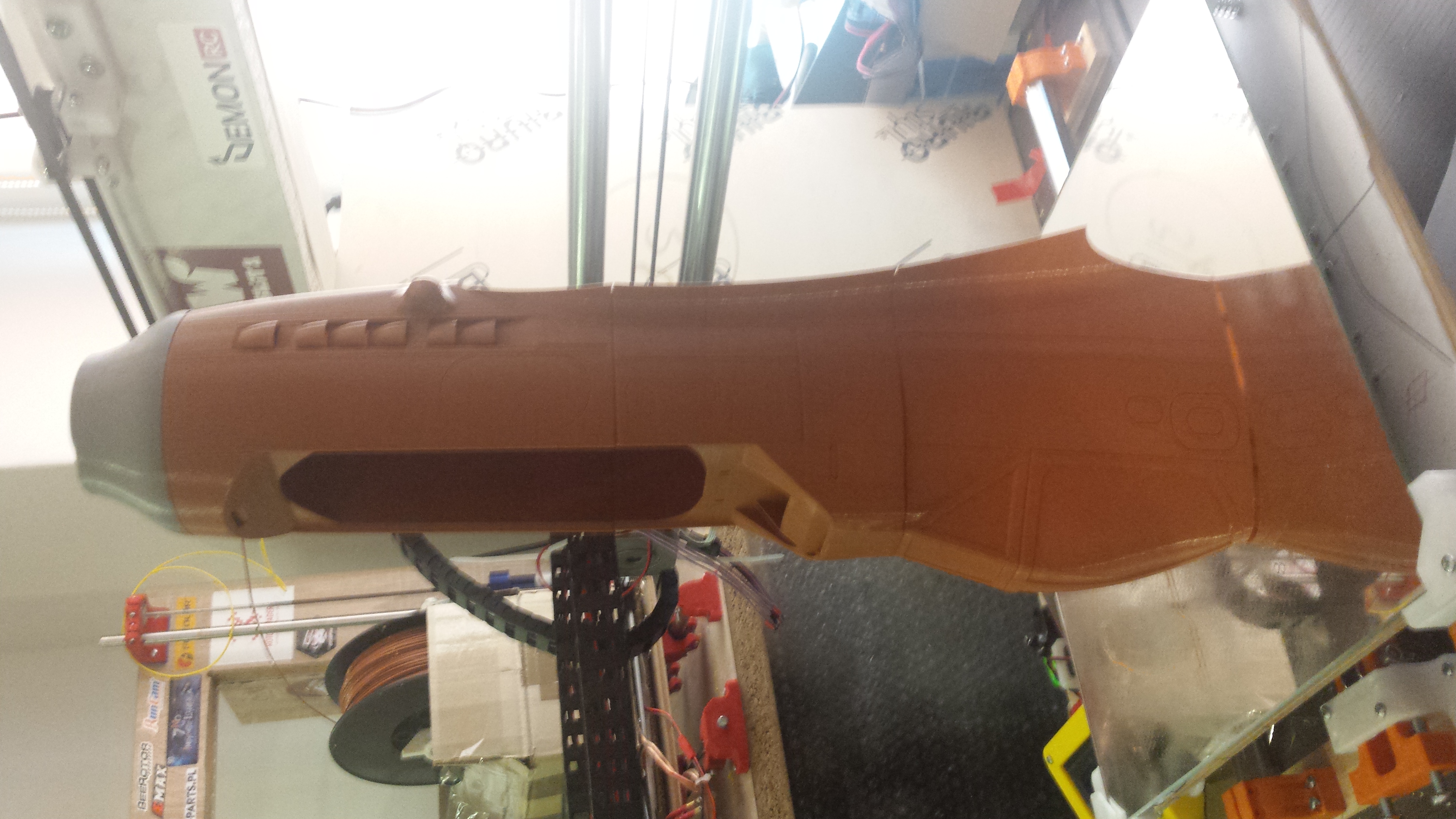

Na dowód pełnej sprawności fotka drukowanej TA152 od 3DLabPrint. Przyznam się ze to pierwszy raz gdy wzialem gotowe gcody, wyłączyłem grzanie stołu i puściłem.
20200311_091511.jpg [ 2.9 MiB | Przeglądane 2226 razy ]
