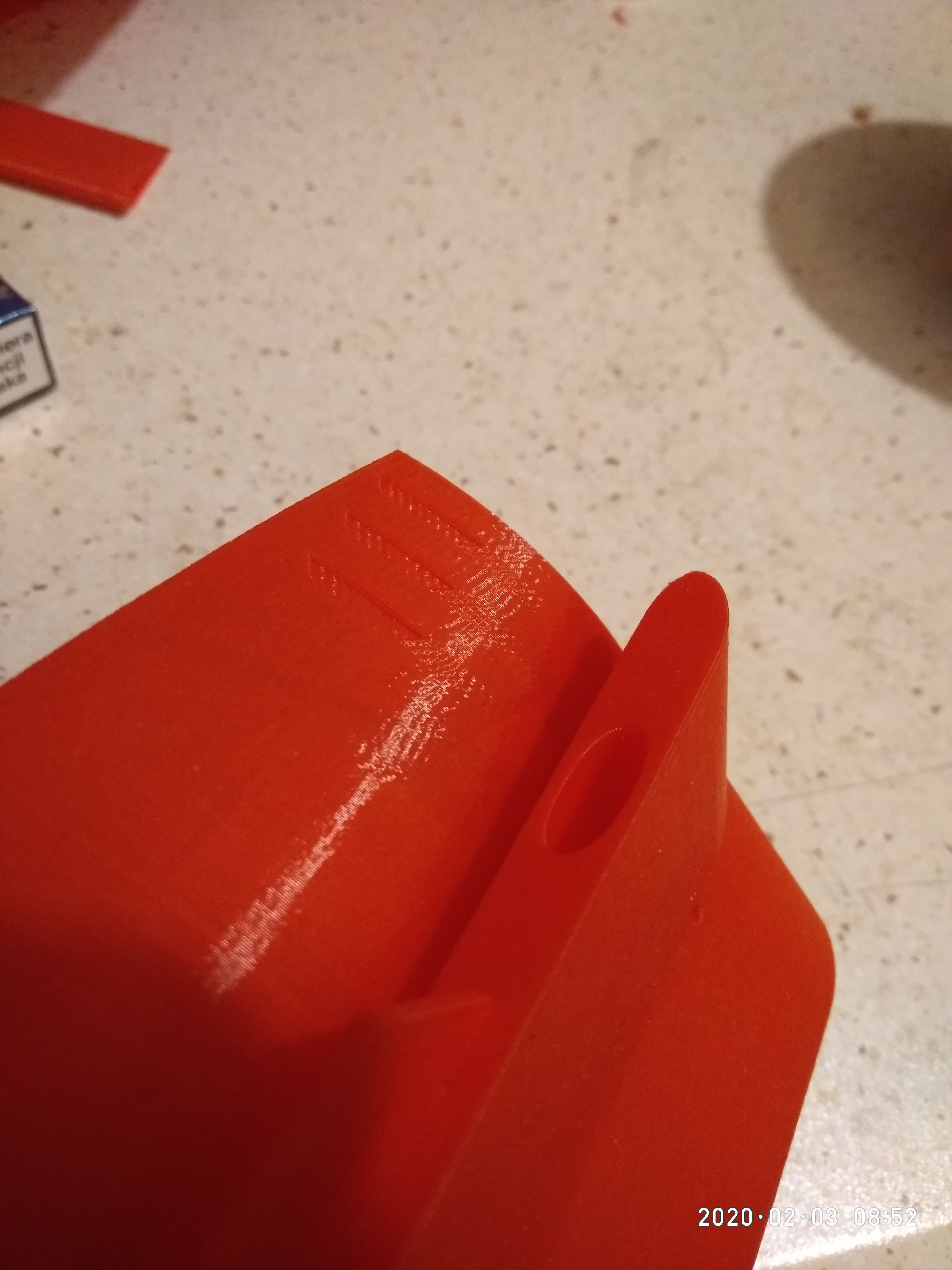

Dzieki za podpowiedz, juz wiem czemu mi stół skacze przy zmianie kierunku ruchu, amplituda drgan to na oko 5mm i. na wydrukach wychodzi takie echo.
Komentarz: Drukowane z gotowych gkodów od 3dlabprints
