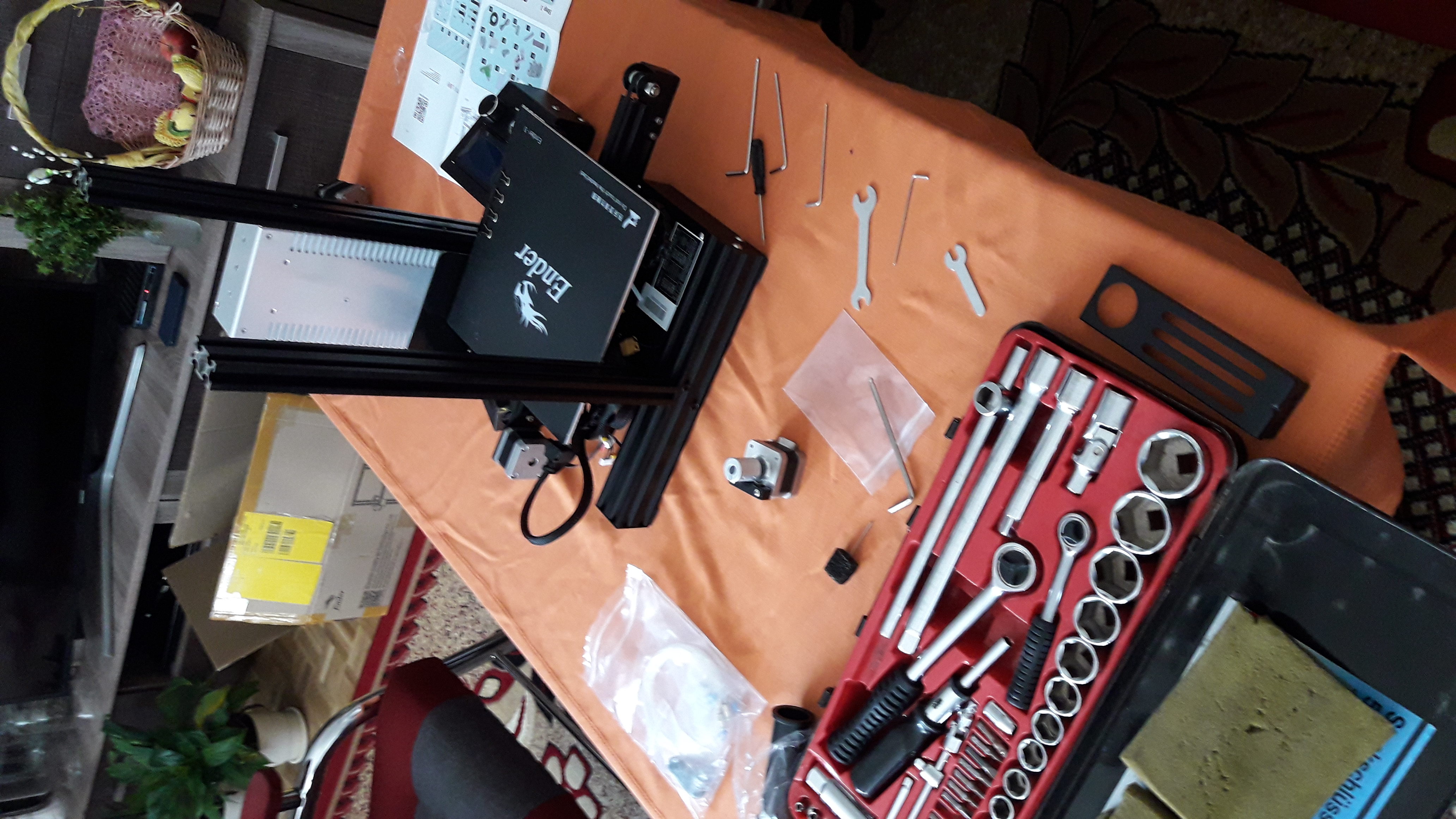

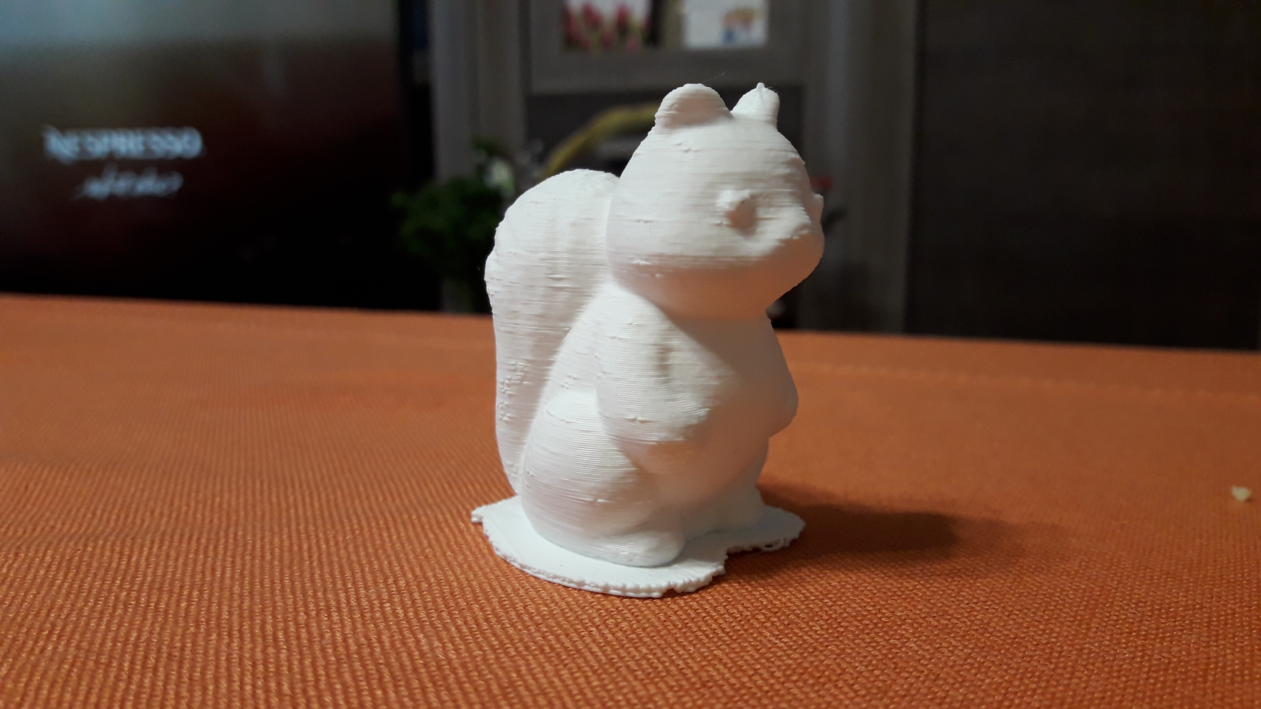

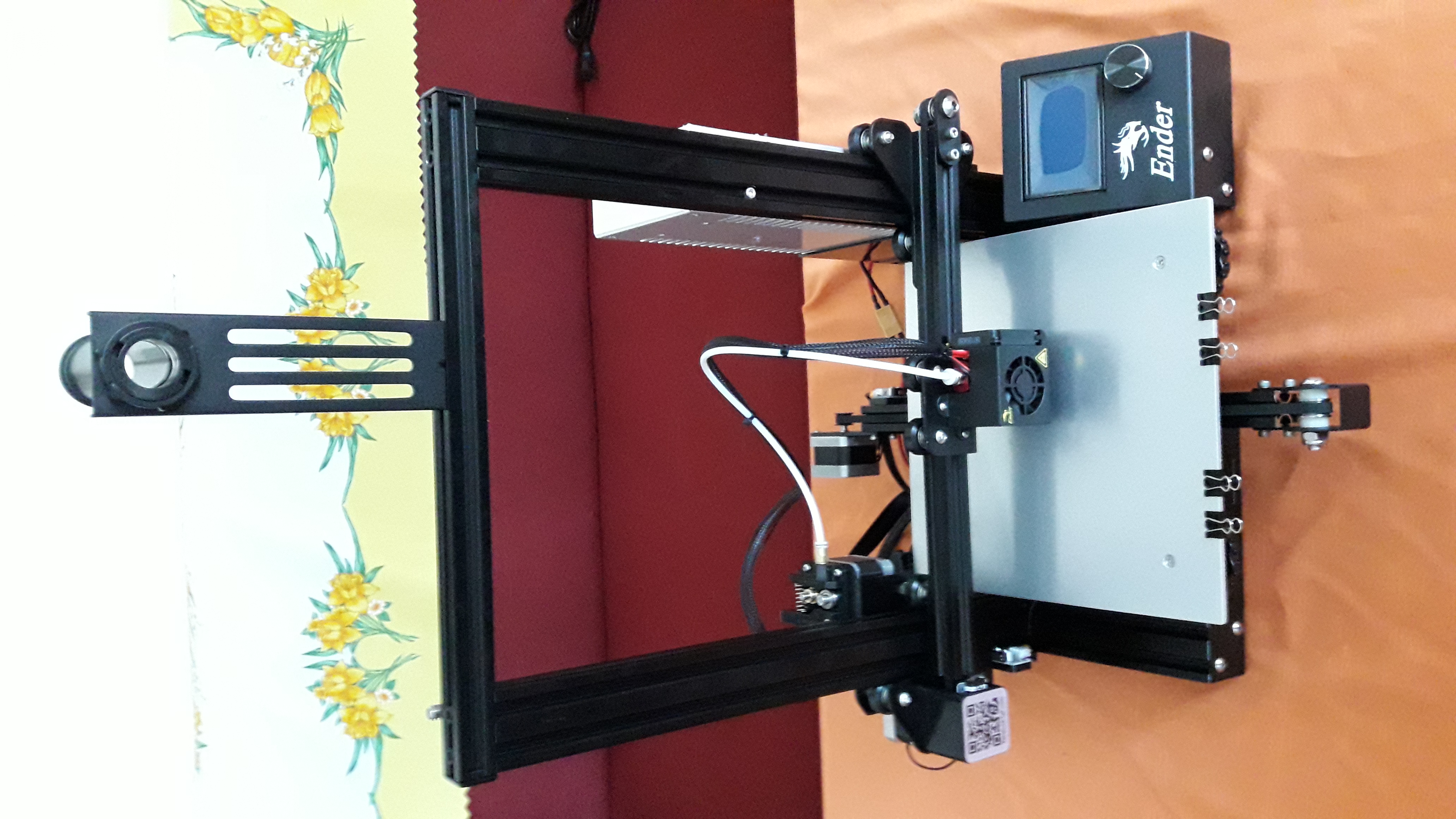

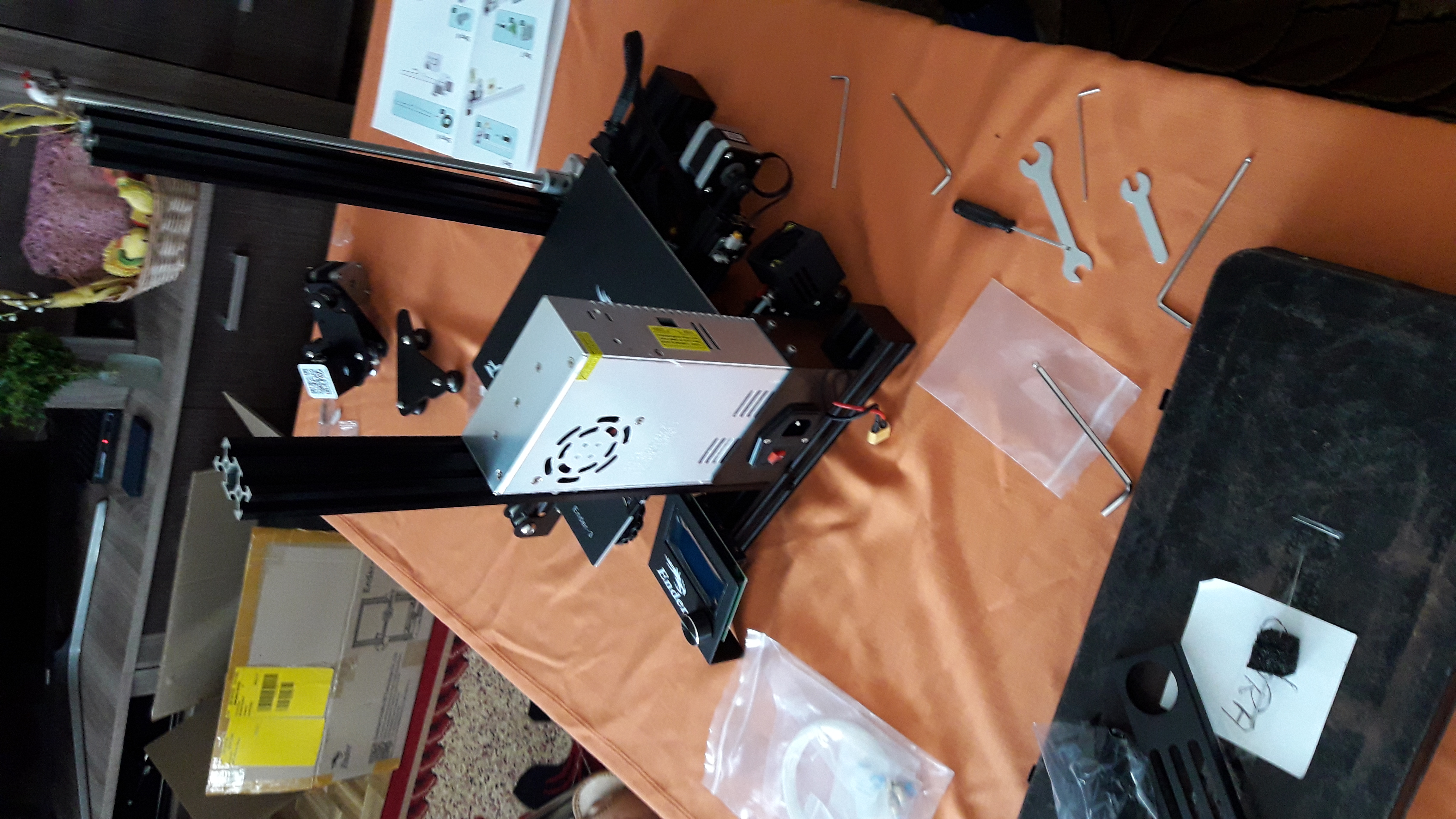

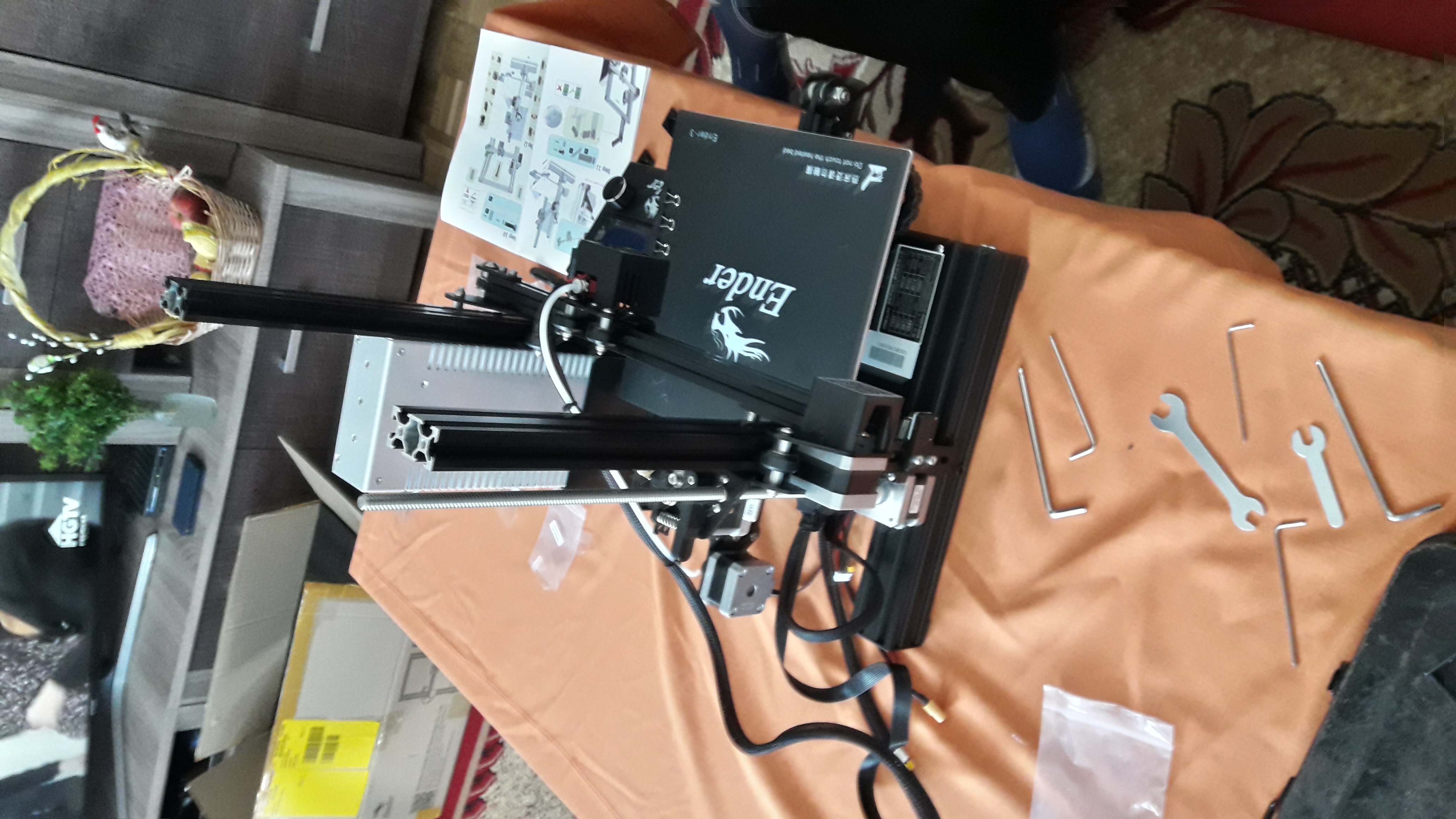

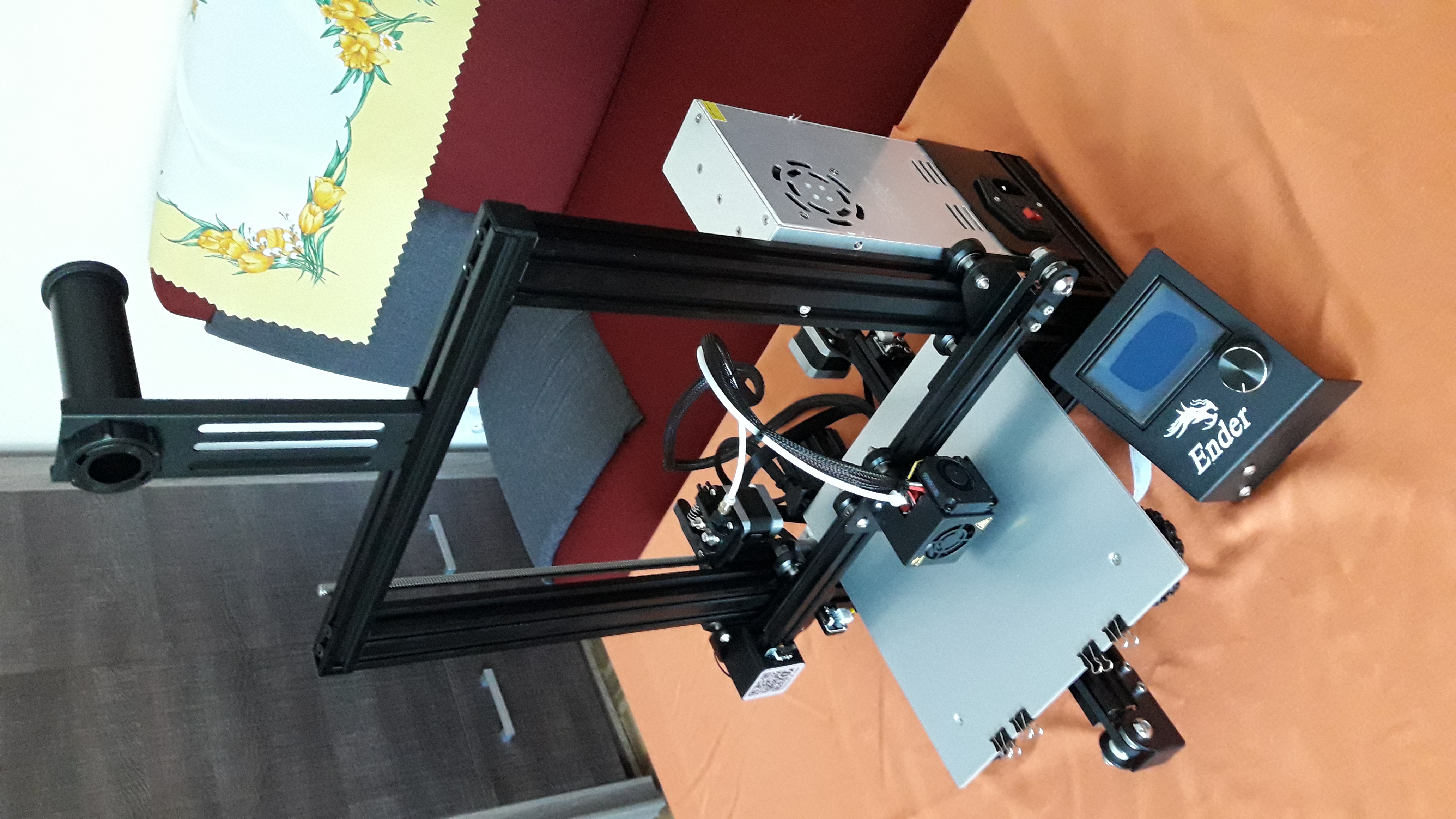

Poskładalim dzisiaj (ja i syn mój) owego Endera 3.
Udało się bez konsultacji z NASA i Florida Institut of Technology :)
A wyglądało to mniej więcej tak
20190421_153315.jpg [ 3.66 MiB | Przeglądane 6664 razy ]
20190421_154758.jpg [ 3.4 MiB | Przeglądane 6664 razy ]
20190421_162018.jpg [ 2.87 MiB | Przeglądane 6664 razy ]
20190421_172311.jpg [ 3.05 MiB | Przeglądane 6664 razy ]
20190421_172324.jpg [ 3.44 MiB | Przeglądane 6664 razy ]
20190421_172337.jpg [ 3.46 MiB | Przeglądane 6664 razy ]
A efekt końcowy jest taki

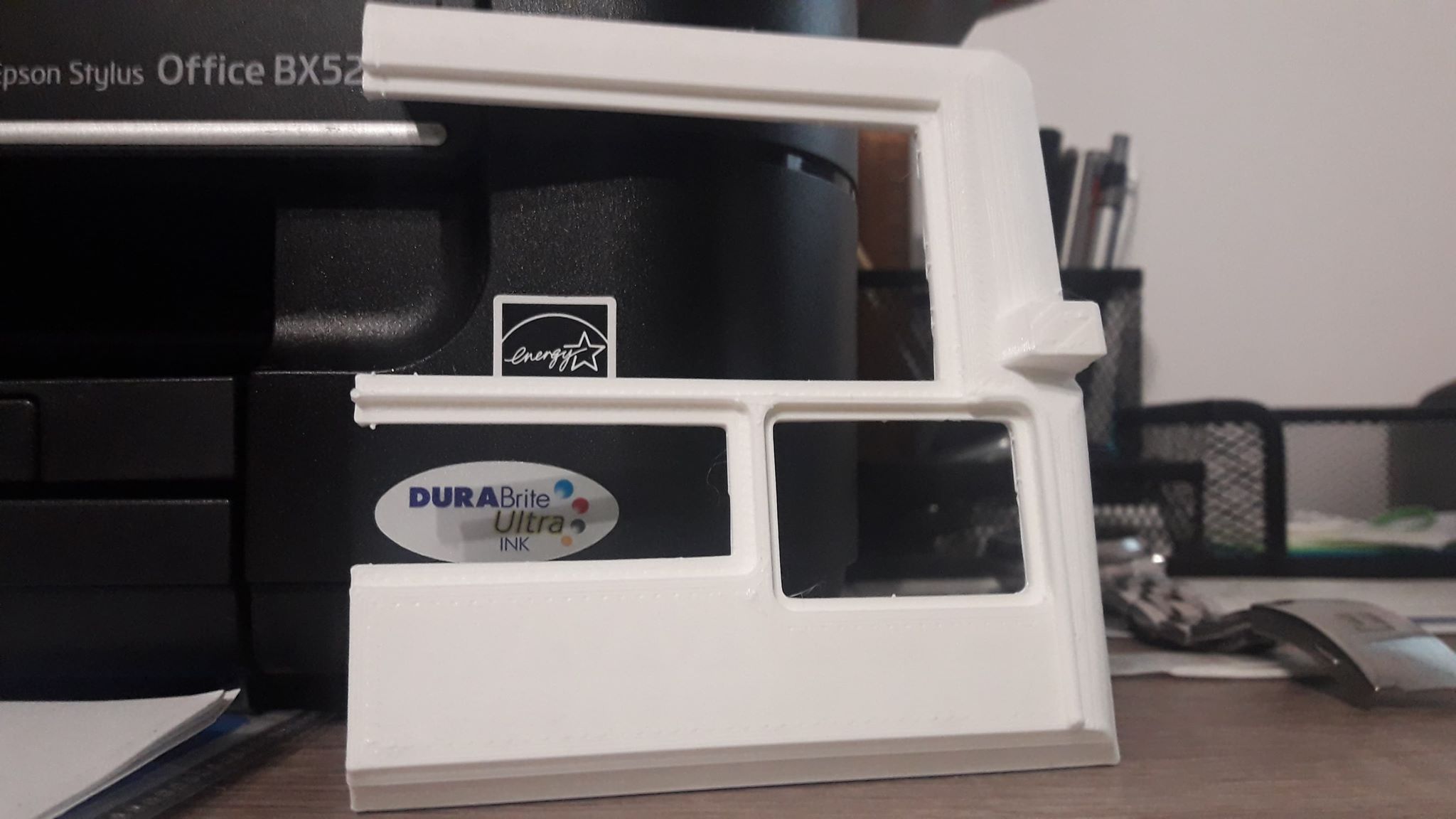

Poniżej przykładowe fotki z ostatnich wydruków.
Filament PLA temperatura druku 200 stopni, stołu 60 stopni. Prędkość druku 50mm/s

PostNapisane: poniedziałek, 4 listopada 2019, 22:28
Wojtek Stara drukuje?

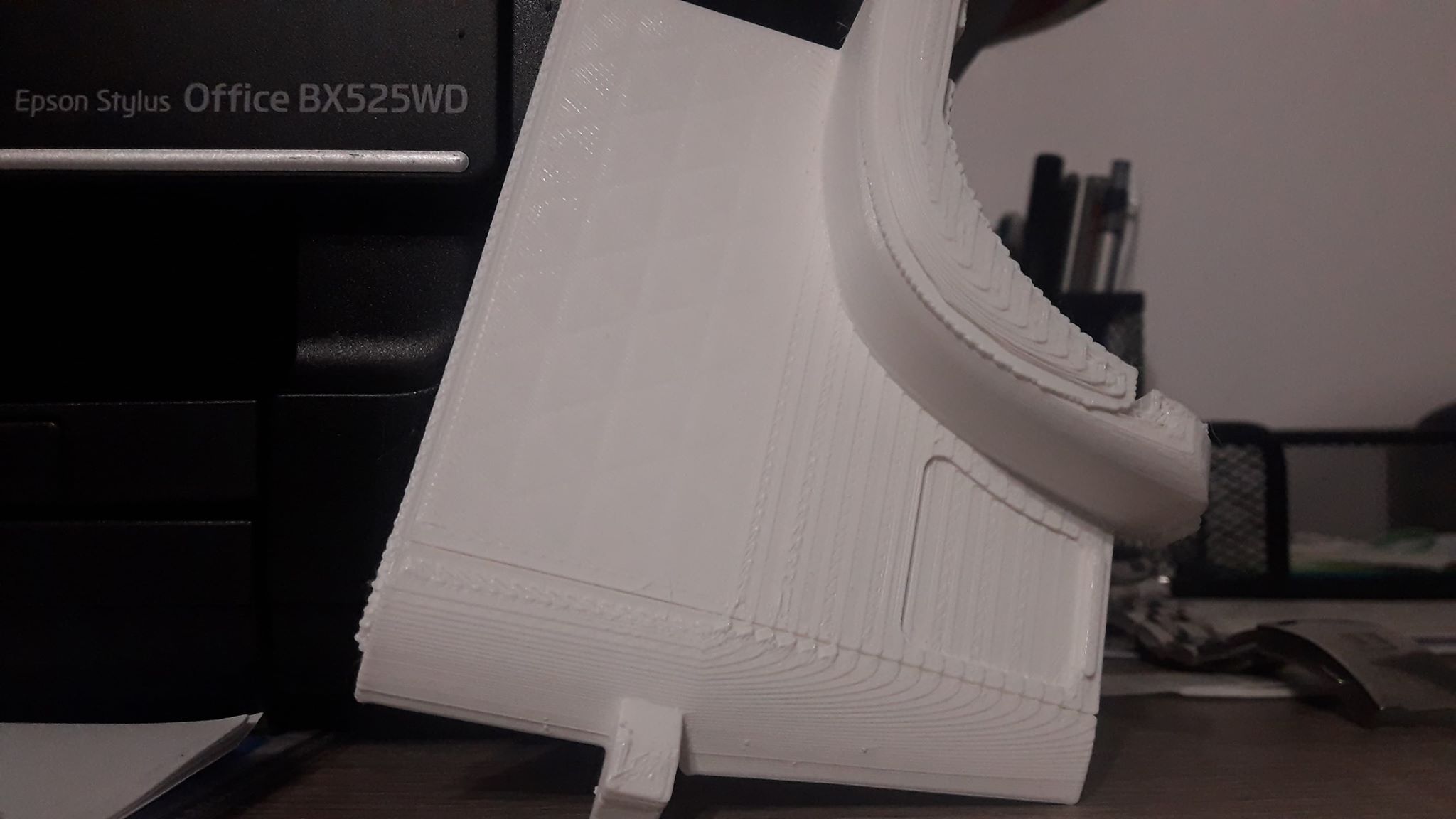

 Tytuł: Re: Creality3D Ender - 3
PostNapisane: poniedziałek, 4 listopada 2019, 22:31
No drukuje ale te błotniki wyglądają słabo.
PostNapisane: poniedziałek, 4 listopada 2019, 22:33
Może za chitro i za wysokie warstwy?
PostNapisane: poniedziałek, 4 listopada 2019, 22:44
No drukuje, drukuje, tylko nie pytajcie po co ;)
To jest na żywca zdjęte z szyby. Nawet support jest nie usunięty.
Warstwę mam 0,2 dysza 0,4.
Odległość dyszy od szyby na grubość kartki papieru 80g/m2
Maska też jeszcze bez jakiejkolwiek obróbki.
