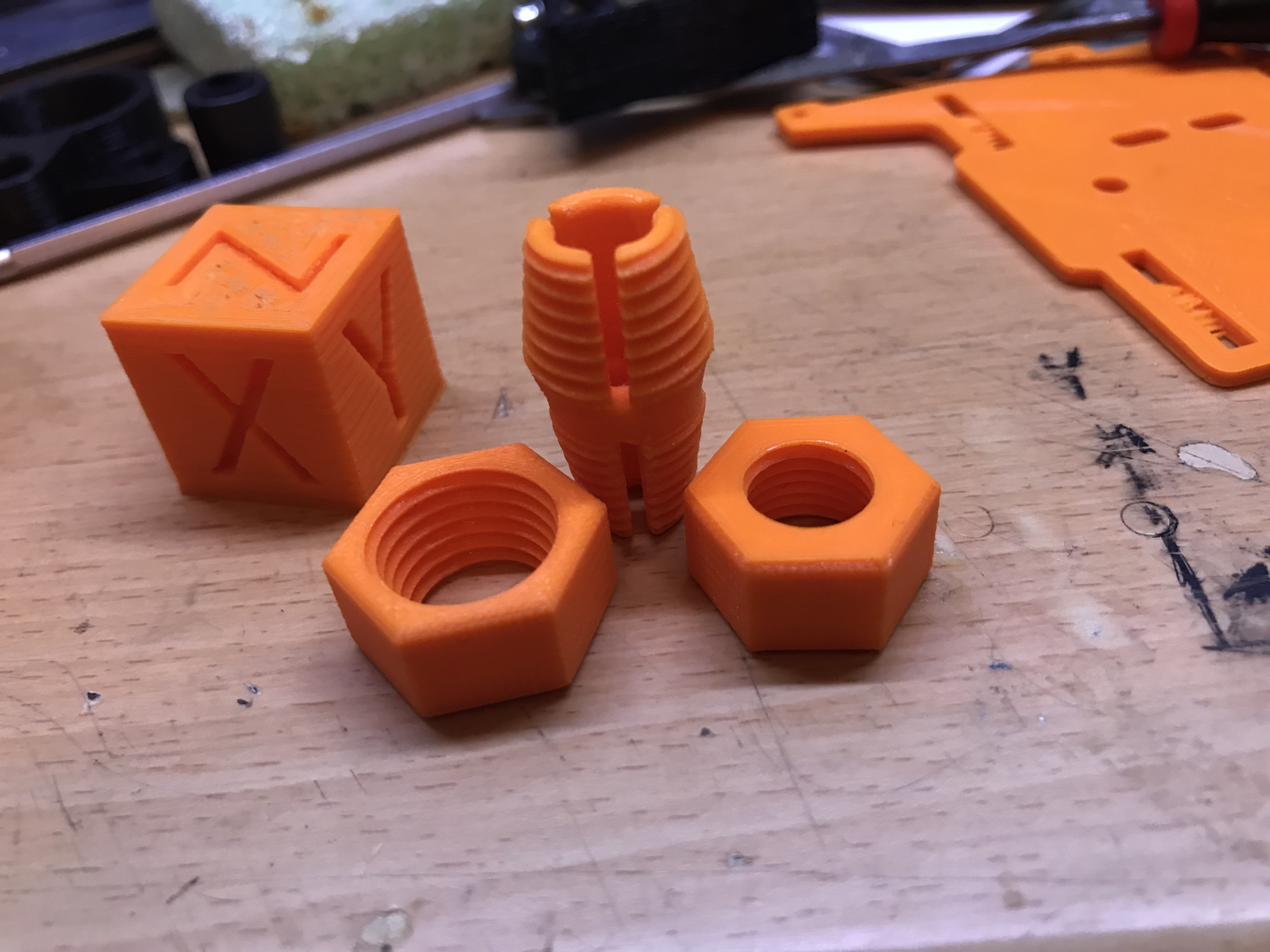

Noo tak, cooling już mam i widzę różnicę co pokazywałem w innym wątku :)
a to jak drukuje w tej chwili ...
IMG_1204[1].JPG [ 1.92 MiB | Przeglądane 4516 razy ]

Fajny kolor, chyba przymiarka do Adamowego Żuka :D ;)

Dziękuję Piotr, nie poprostu podoba mi się pomarańczowy ;) Nowa drukarka będzie pomarańczowo-czarna .... jak Prusa ;)
