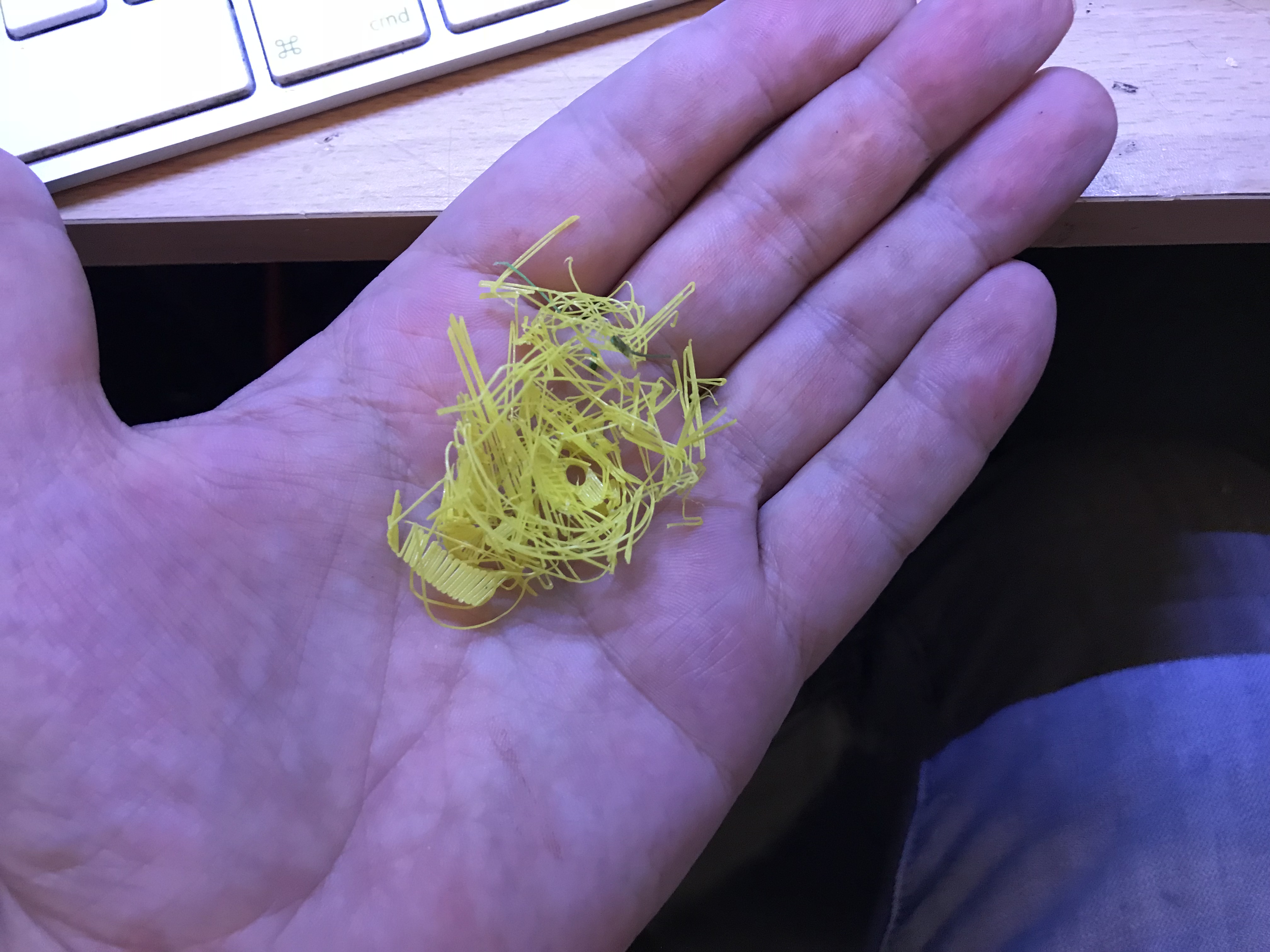

Panowie/Panie,
Po wydrukowaniu elementu z ABS - proces drukowania przeszedł jak po maśle, jednak po zakończeniu i oderwaniu elementu od stołu (płytka dla potrzeb testu) i wygięciu rozsypało się wszystko w "drobny .... mak...aron". Wyglądało jakby wogóle się nie skleiło, jakby temperatura była zbyt niska albo zbyt szybko się ABS wychładzał.
Macie jakiś pomysł dlaczego ?

Na moje to zwiększ parametr odpowiedzialny za ilość ekstrudowanego plastiku :) W Cura nazywa się to Flow. Ale jakbyś napisał w czym tniesz, można by coś więcej napisać :) Pokaż jak element wygląda jeszcze na stole drukarskim.

Widać zupełnie nie posklejane warstwy, co wskazuje raczej na zbyt małą temperaturę. Te 235 stopni to mierzyłeś czymś (zewnętrznym bezdotykowym termometrem)? Czy to tylko temperatura zadana?
Czy robiłeś test (wierzę temperaturową) żeby ustalić jaka temperatura jest najlepsza dla Twojej drukarki i tego filamentu?

Temperatura zadana, nie wiem jak wygląda faktycznie i prawdopodobnie jest sporo zaniżona, np PLA które powinno na 195 iść jak po maśle, bardzo opornie idzie i słyszę to jako stukanie extrudera, jak zwiększę temperaturę o 20 stopni stukanie znika i druk wygląda znacznie lepiej, nie ma pustych czy zawiniętych linii. Jak będę miał jakiś termometr w zasięgu to zmierzę. Narazie jednak muszę się męczyć "na oko". Przy okazji, co się stanie, jeśli ustawię np temperaturę znacznie wyższą niż wskzana przez producena ?
Jak wpłynie to na sam plastik ?

Skoro znasz mniej więcej o ile "oszukuje" termistor, to dla ABS-u też podnieś temperaturę o te 20st, czyli ustaw 255-260st i powinno być 'ok.

Sprawdź czy termistor siedzi dobrze w bloku grzejnym mi wylazł i oszukiwał.

Przy okazji kolejnych usprawnień sprawdziłem to i owo. Termistor siedzi ..... prawidłowo. Do grzałki można by się przyczepić bo odrobinę wystaje za blok ale narazie nie ruszam bo jeszcze coś urwę ;)
Czekam na bezpieczniki, będę ćwiczył dalej.
