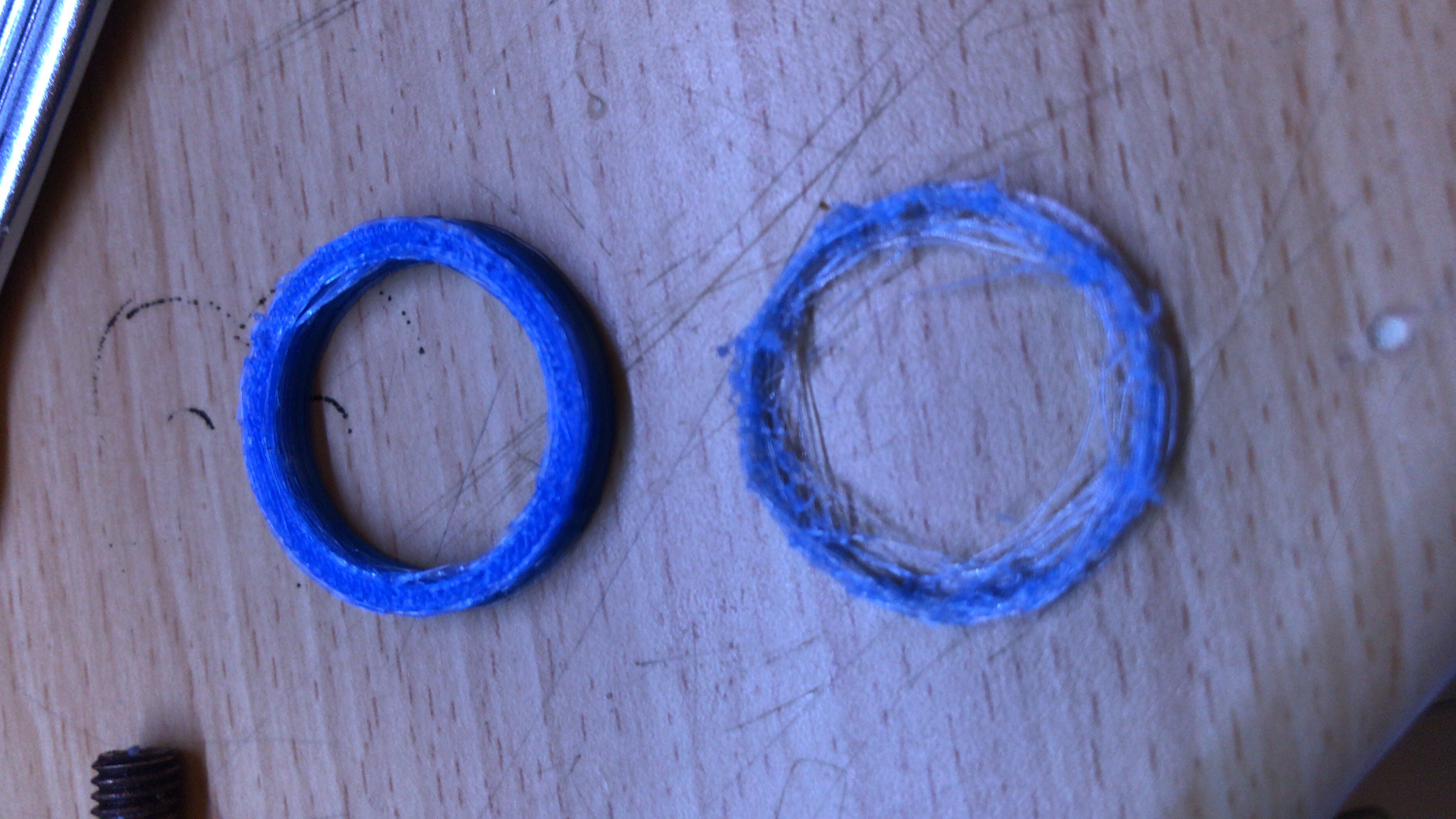

No hej,
Po rozmowie z Adrianem ustaliliśmy, że najpeniej powodem moich niepowodzeń jest albo :
1. ustawienia,
2. dysza "itself"
no i się okazało że główną przyczyną był punkt .... 2
sprzedawca zamontował dyszę o mniejszej średnicy defaultowo nic o tym nie wspominając ja z kolei przyjąłem, że skoro domyślnie w "Kurze" ustwione jest na 0.4 to musi dysza jest taka własnie ... o ironio!
Zmieniłem więc dyszę i .. co prawda żaden to super wydruk ale przynajmniej wyraźna poprawa w stosunku do porzednich prób.
IMG_0928[1].JPG [ 1.21 MiB | Przeglądane 10915 razy ]
(to z prawej to oczywiście wczesniejsza próba przed zmianą dyszy)
dość wyraźna różnica ... prawda ? :)
oczywiście widać że parę nitek się nie przylepiło jak trzeba ale i tak nieporównywalnie lepiej.
Nie taki diabeł straszny panowie.

Brawo Ty :)
 Tytuł: Re: Kto ma Prusa i3 z firmware Pro B?
PostNapisane: środa, 27 września 2017, 08:17
No jest znacznie lepiej. Gratulejszyn.
Takie wewnętrzne nitki, które są oporne i się same nie przykleją tam gdzie trzeba można w czasie wydruku ręcznie poprawiać - tylko trzeba być szybkim :D

Zmniejszę prędkość i może odrobinę podniosę temperaturę :)

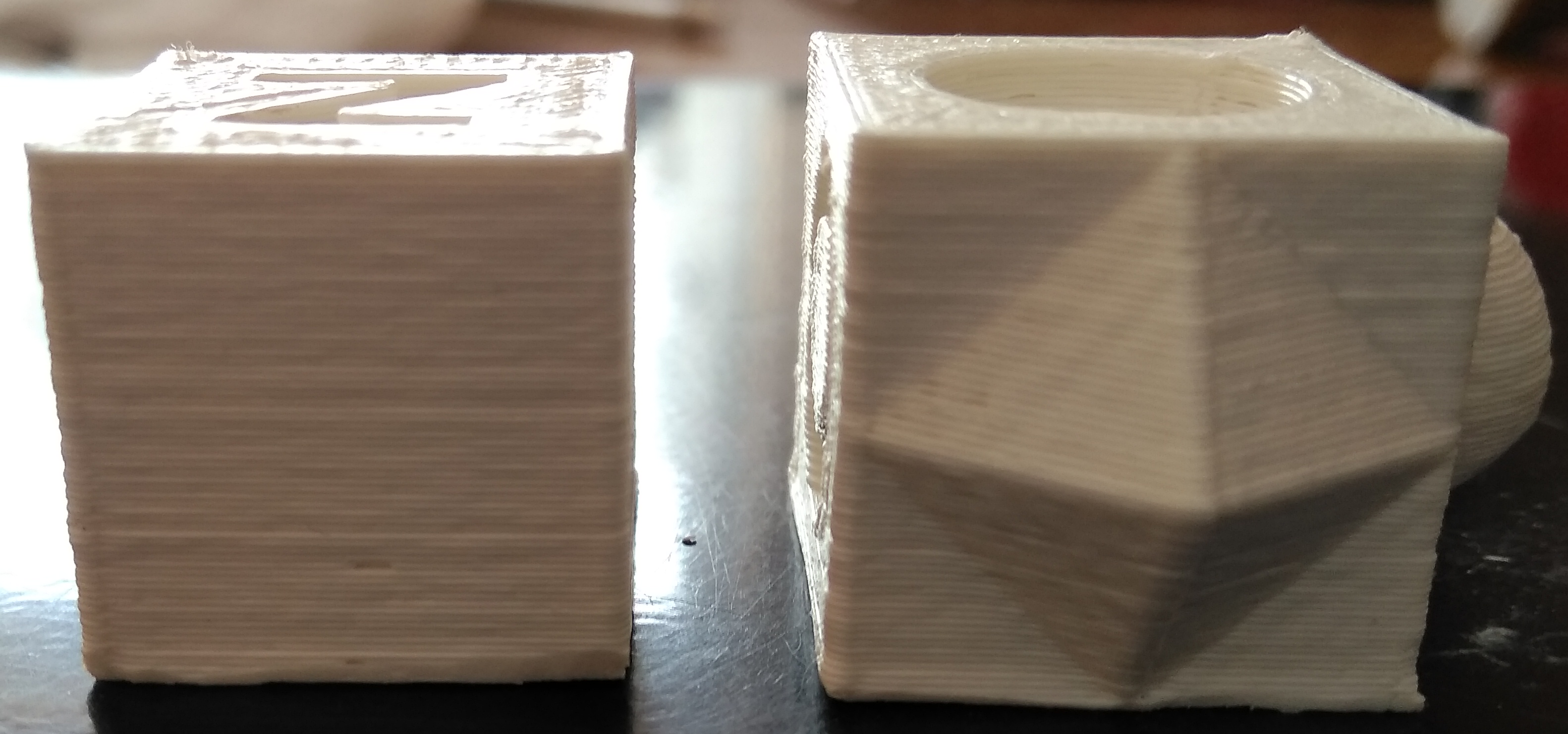

Jaki to materiał i z jaką temperaturą i prędością drukujesz :roll:
Dosłownie przed chwilą robiłem test nowego filamentu ASA RC1 (kostki 20x20mm)

No super, jak wrócę do domu to ci pokażę dane ustawień ale nie powiem ci co to za materiał bo sprzedawca zerwał opis ze szpuli ......
i jedynie mogę ci powiedzieć, że to niebieski bardzo sztywny plastik :)
No dobra, wróciłem i zrobiłem na próbę kostkę:
jak narazie się drukuje z takimi ustawieniami:
layer height: 0.3
shell thickness: 0.8
bottom/top: 0.6
fill: 100
print speed: 30
printing temp: 195 -> podniosłem do 205 i jest znacznie lepiej
bed: 50
flow: 120
nozzle: 0.4
pozytywny objaw to taki, że nie ma nitek, wszystko wygląda dość gładko ;)

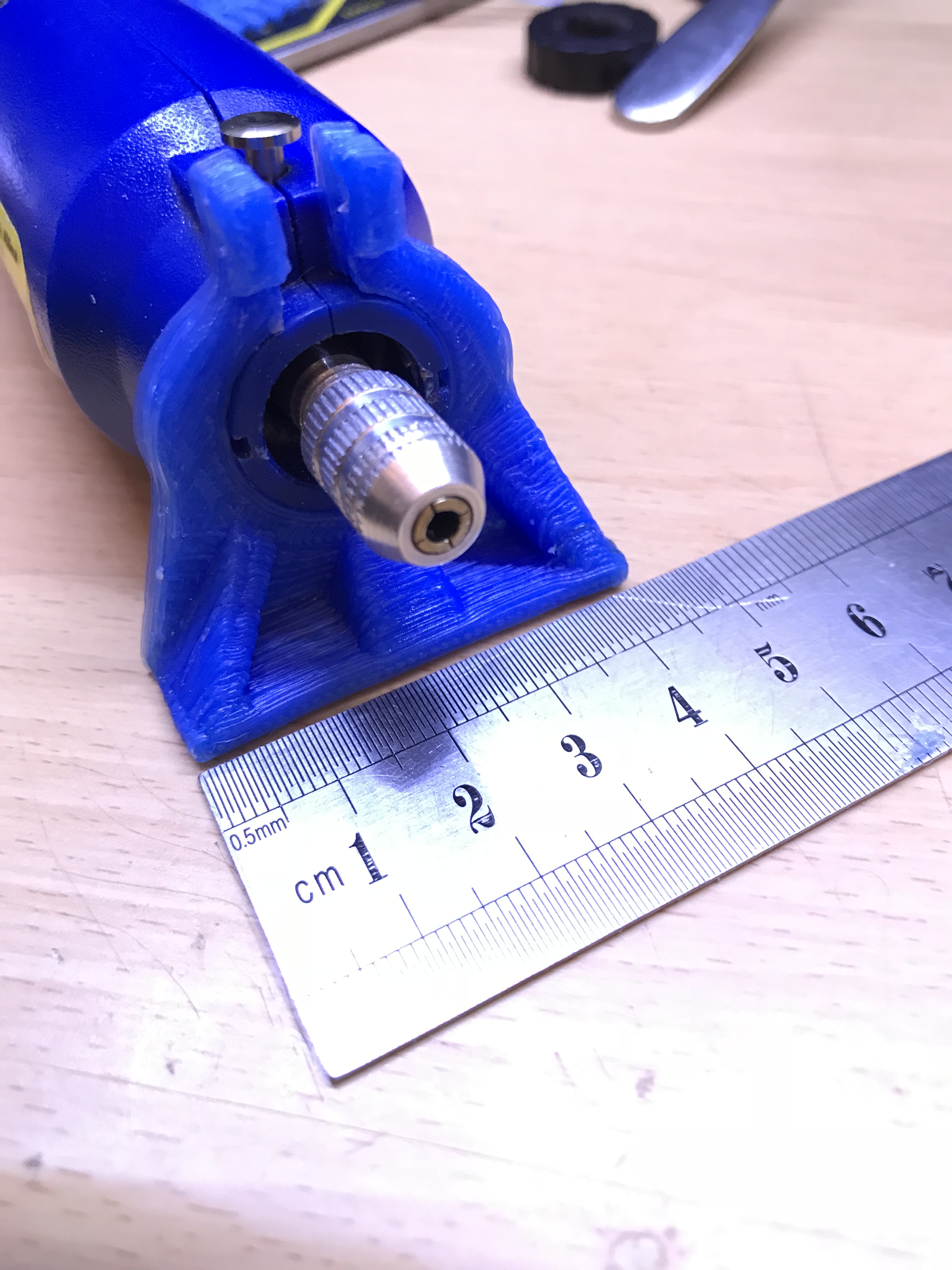

Wychodzi na to, że albo zbyt wysoko ustawiłem ilość filamentu (słyszę podczas drukowania takie "przeskakiwanie"/stukanie jakby zębatka napędzająca filament się slizgała) i powoduje to zaburzenia wysuwania przez co warstwy są nierówne i poszrpane, jak palcami przytrzymuję lekko dociskając, wtedy idzie bardzo dobrze i zupełnie inaczej wygląda wydruk.
Pierwszy zdecydowanie bardziej użyteczny element wydrukowany na mojej drukarce.
IMG_0940.JPG [ 1.71 MiB | Przeglądane 10805 razy ]
I nawet jakoś wygląda.
Jedna rzecz mnie trochę martwi, jak projektuję na Cinemie obiekt mimo, że robię w skali to po wrzuceniu do "Kury" jest x2 i muszę re-skalować. Na szczęście zmiejszenie o 50% skutkuje tym, że wymiarowo jest OK i nawet mi pasuje na wiertareczkę ;)
Będę teraz robił drugą stronę a potem mocowanie do drukarki :)
PostNapisane: sobota, 30 września 2017, 21:12
To słabo bo niedługo możesz potrzebować optymalizować otwory pod skurcz materiału po ostygnięciu. Twój program robiący STL powinien jednak robić w skali 1:1. U nas w pracy ABS określamy na skurcz 3%-towy, więc już się robi nieźle choć z drugiej strony robiąc osłonę na wlot powietrza z poliuretanu to dokąłdość na poziomie 0,5 cm jest do przyjęcia. :lol:
Powalcz z tym jednak bo może się to szybko przydać.

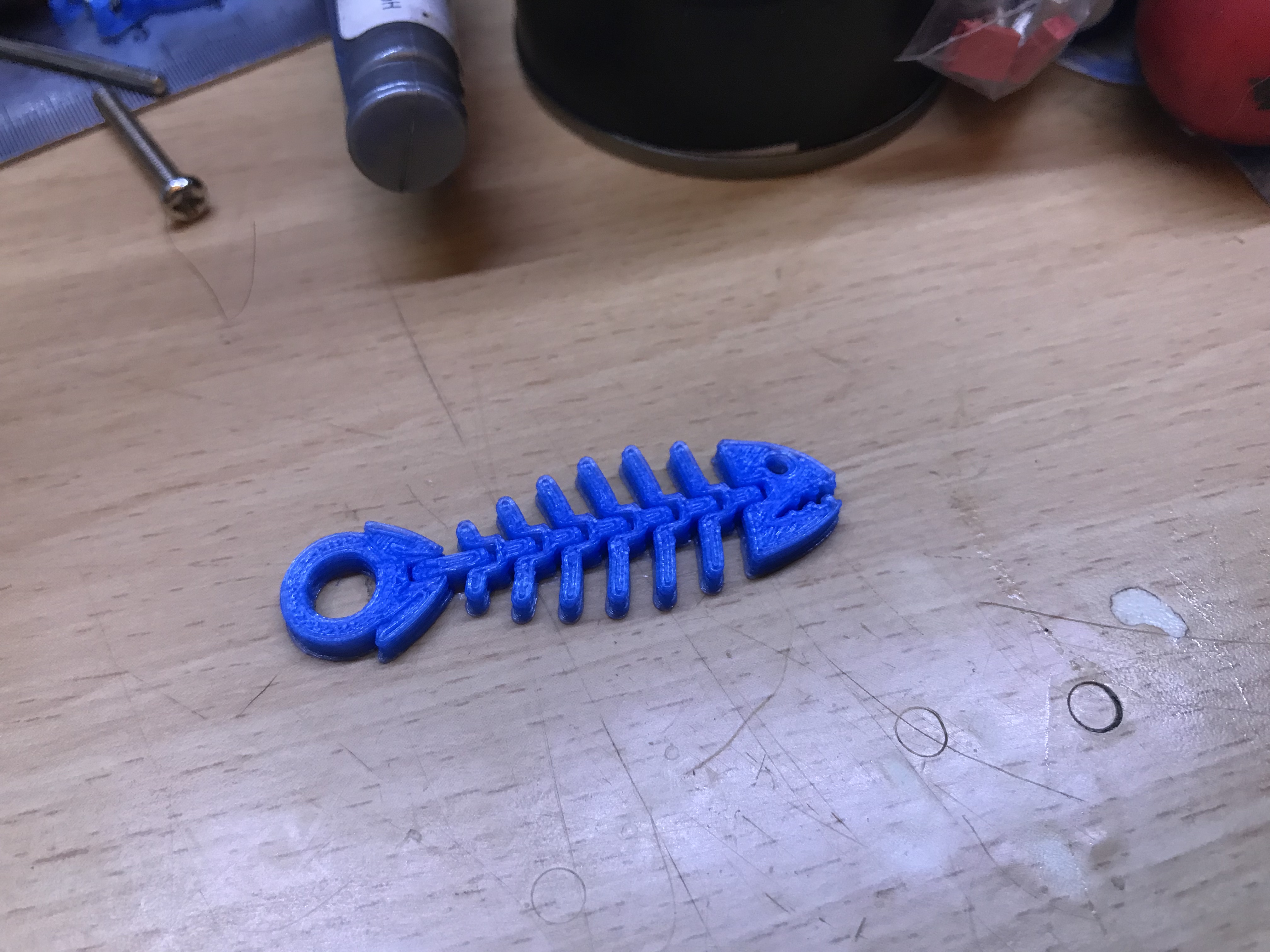

Kolejna próba wydruku, pomniejszona rybka wyszłą bardzo przyzwoicie.
IMG_0943[1].JPG [ 2.79 MiB | Przeglądane 10792 razy ]

Robert a skąd Ty tam masz linijkę metryczną? ;)
"Metryczna" z jednej strony "Imperial" z drugiej ;)
A co powiesz na to ?
IMG_0952[1].JPG [ 3.63 MiB | Przeglądane 10691 razy ]
1/64 cala ;) na działkę ;)
Co za geniusz wymyślił takie jednostki miary ..... ;)
Coś ma długość 1" i 43/64 (:)
Źle obstawiasz, przegrałeś 10000$. temperatura ok, zbyt duża ilość filamentu (doświadczalnie stwierdzono). umyśliłem sobie, że jak mu dowalę 140 będzie lepiej, okazało się, że po zmniejszeniu do 90 idzie zdecydowanie lepije i nie "pstryka", jak zapewne zauważyłeś kolejna rybka którą zresztą pomniejszyłem dość znacznie wyszła żeby nie powiedzieć idealnie ... to doskonale.
Tak że dla tego PLA-stiku temperatura (na mojej drukarce - nie weryfikowałem z użyciem "cudownych" termometrów ... bo i po co) 205 st C jest ok i jak wcześniej wspomniałem ilości filamentu ponad 100 "mówimy zdecydowane NIE!", grubość warstwy także ustawiłem nie na wskazywane 0.3 tylko 0.2 i każdy kolejny test wypadał 100% ok.
