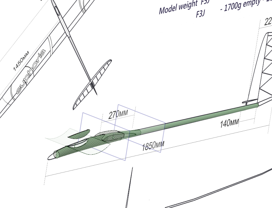

W ramach ćwiczeń narysowałem kadłubek szybowca przystosowany pod beleczkę ogonową pozyskaną z połamanej wędki.
Za szkicownik posłużył plan modelu pod F5J i F3J
OŁÓWEK F5J_2.png [ 172.68 KiB | Przeglądane 2989 razy ]
