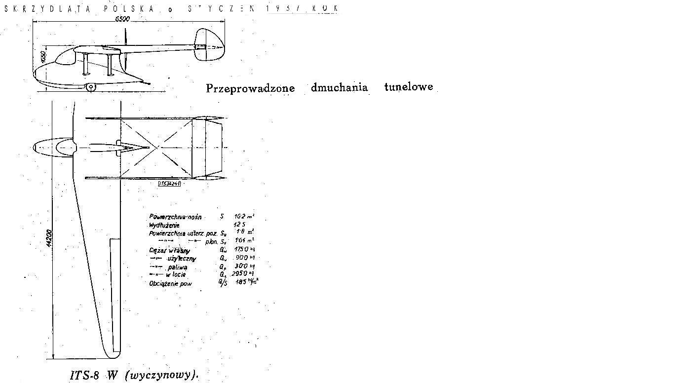

PostNapisane: czwartek, 10 października 2013, 18:56
Kostek.
Czy taki plan da się już zatwierdzić jako Oltimer?
ITS 8 W.JPG [ 75.73 KiB | Przeglądane 23300 razy ]
Wiem. Wyjąłem to z kontekstu, ale musiał istnieć model do badań w tunelu.

Stefanie, na podstawie tego planu możesz wykonać makietę tego pięknego motoszybowca. I to nie będzie nadal oldtimer, gdyż planik przedstawiony przez Ciebie przedstawia szkic prawdziwego obiektu, a nie modelu- widać to po zwymiarowaniu.

No wiem Kostek, ale szukam cały czas coś co spełniło by warunki regulaminu i propagowało by nasze modelarstwo i naszą dawną myśl lotniczą.
