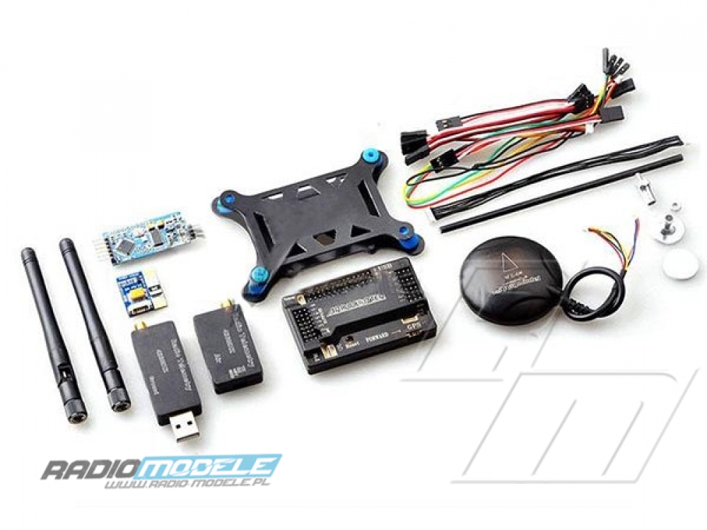

PostNapisane: środa, 13 kwietnia 2016, 21:55
Posty: 811
Lokalizacja: Opole
Jest , ale łączność tylko przez wifi, a ja mam już cały kpl APM kupiony z tym czymś co ponoć daje łączność do 1000m
Mam mniej więcej takie cuś. Jutro zrobię fotki mojego kpl
apm.jpg [ 311.16 KiB | Przeglądane 30103 razy ]
