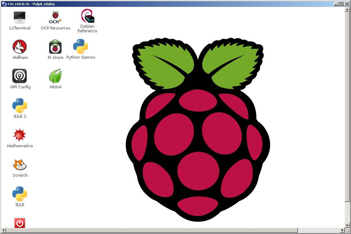

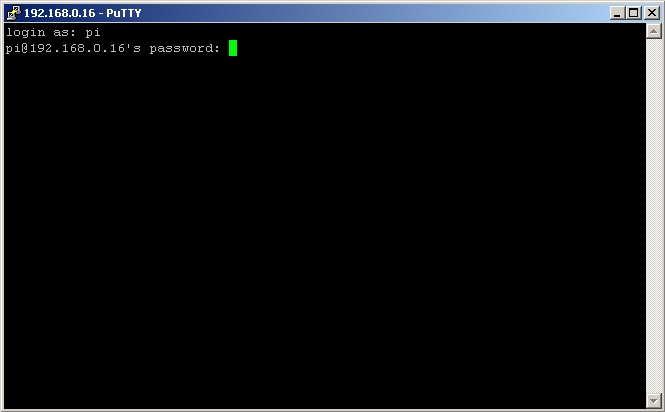

Z Pi można pracować na wiele sposobów, jednak najłatwiejsze jest operowanie nim ze swojego zwykłego komputera. Zacznijmy od połączenia SSH. Oczywiście nasze Pi musi być podłączone do tej samej sieci co komputer. Ściągamy sobie PuTTY
Uruchamiamy i wpisujemy adres IP płytki.
Schowek00.jpg [ 76.37 KiB | Przeglądane 29153 razy ]
Logujemy się wpisując użytkownika:pi i hasło: raspberry

A gdy skończy uruchamiamy w Windows zdalny pulpit, wpisując IP maliny.
Schowek04.jpg [ 46.35 KiB | Przeglądane 29153 razy ]
Logujemy się (pi/raspberry)
Schowek03.jpg [ 29.62 KiB | Przeglądane 29153 razy ]
I mamy pulpit:
Schowek06.jpg [ 160.05 KiB | Przeglądane 29153 razy ]
Pamiętajcie, że zdalny pulpit pracuje w innej sesji niż działające Pi podłączone do monitora, więc to co tu widzicie nie będzie widoczne na monitorze podłączonym do Pi. Do pełni szczęścia przyda się jeszcze FTP Wpisujemy w konsoli:
