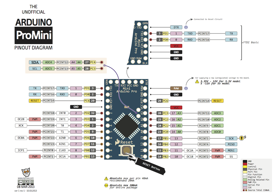

Pewnie niewielu czytających obchodzi, że sterowanie Arduino za pomocą sygnału z odbiornika RC jest dość trudne. Nie dość, że czasy które trzeba policzyć są dość krótkie to jeszcze Piotrek złośliwie zamówił sterowanie 5 kanałami :lol:
Nie patrząc na to, że małe Arduino ma tylko 2 porty, które mogą to wykonać - to te oznaczone jako INT0 i INT1 (porty 2 i 3) a co za tym idzie można sczytać tylko 2 kanały z odbiornika...
ProMini.png [ 329.64 KiB | Przeglądane 22741 razy ]
Całość operacji polega na wychwyceniu na porcie, że coś się zmienia, uruchomieniu licznika, który policzy o ile to coś się zmieniło i następnie wykonaniu jakiejś czynności. I to wszystko razy 5.
Żeby to zrobić wykorzystujemy przerwania. I tu zaczynają się schody gdyż jak wspominałem, najmniejsze płytki Ardunio (pro mini, nano, uno, itd) bazują na Atmedze328, która ma aż 2 porty obsługujące przerwania... a każde przerwanie może obsłużyć 1 kanał RC :o
Do zamówionych 5 jest więc dość daleko.

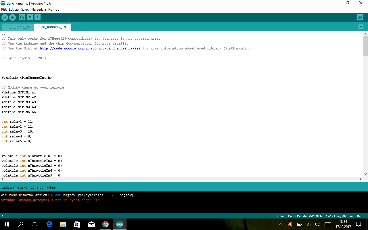

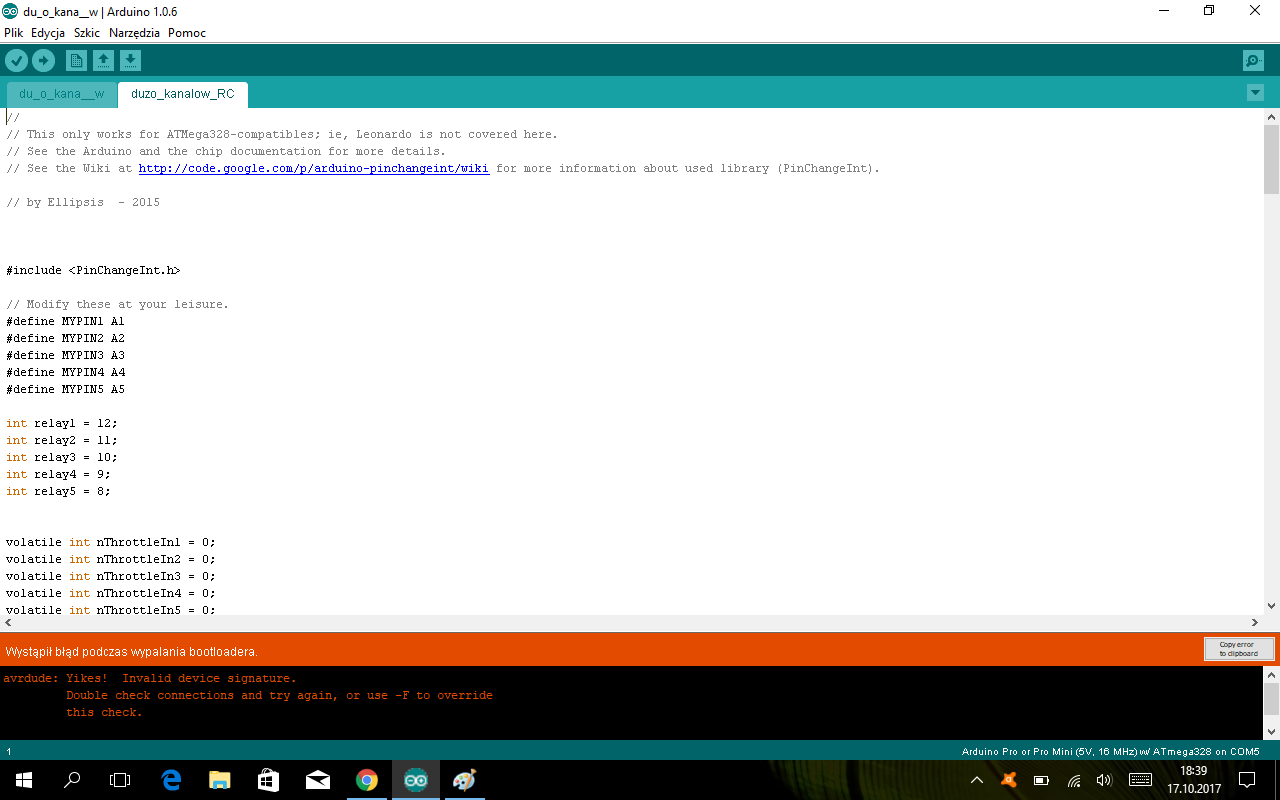

Odgrzewam kotleta :D Od jakichś dwóch dni próbuję wgrać program do mikrocontrolera atmega328p robię to według porad z tego linka https://pawelwiejkut.net/programowanie- ... y-arduino/ niestety dzieją się dziwne rzeczy.
1) nie mogę wgrać bootloadea
2) z głupia spróbowałem wgrać program i w ide pisze że ładowanie zakończyło się pomyślnie i pod komunikatem wywala mi się
coś takiego na czerwono avrdude: stk500_getsync(): not in sync: resp=0x1c
3) w pro mini chodzi bez probleów, w nano też i uno też daje radę
Moja wersja ide to 1.0.6
Czy znacie jakiś inny sposób, lub co robię źle, jedyne co przychodzi mi do głowy to , że brakuje mi w bibliotece płytek mikrocontrolerów atmega

Nie robisz tego wg instrukcji. Zrób DOKŁADNIE tak jak jest opisane a zadziała.

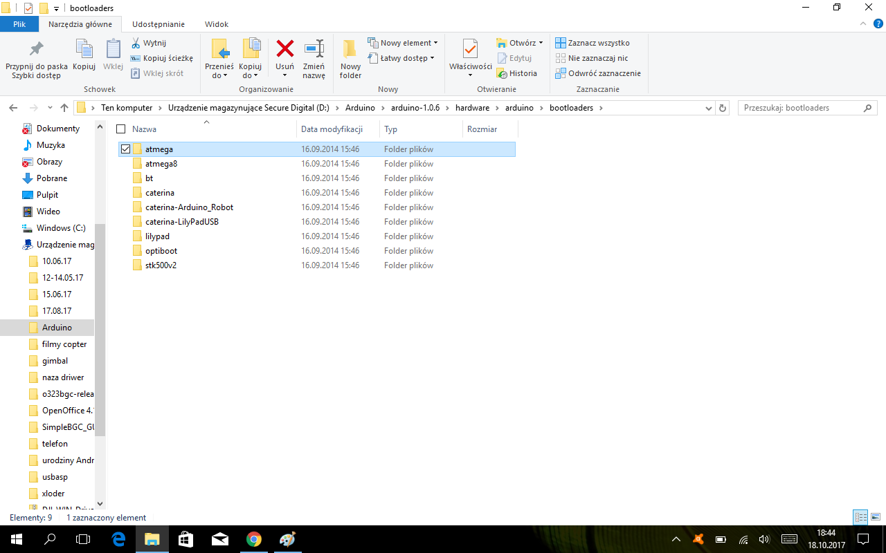

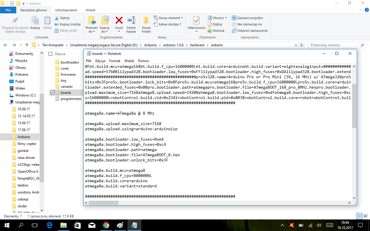

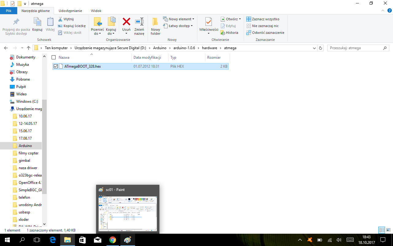

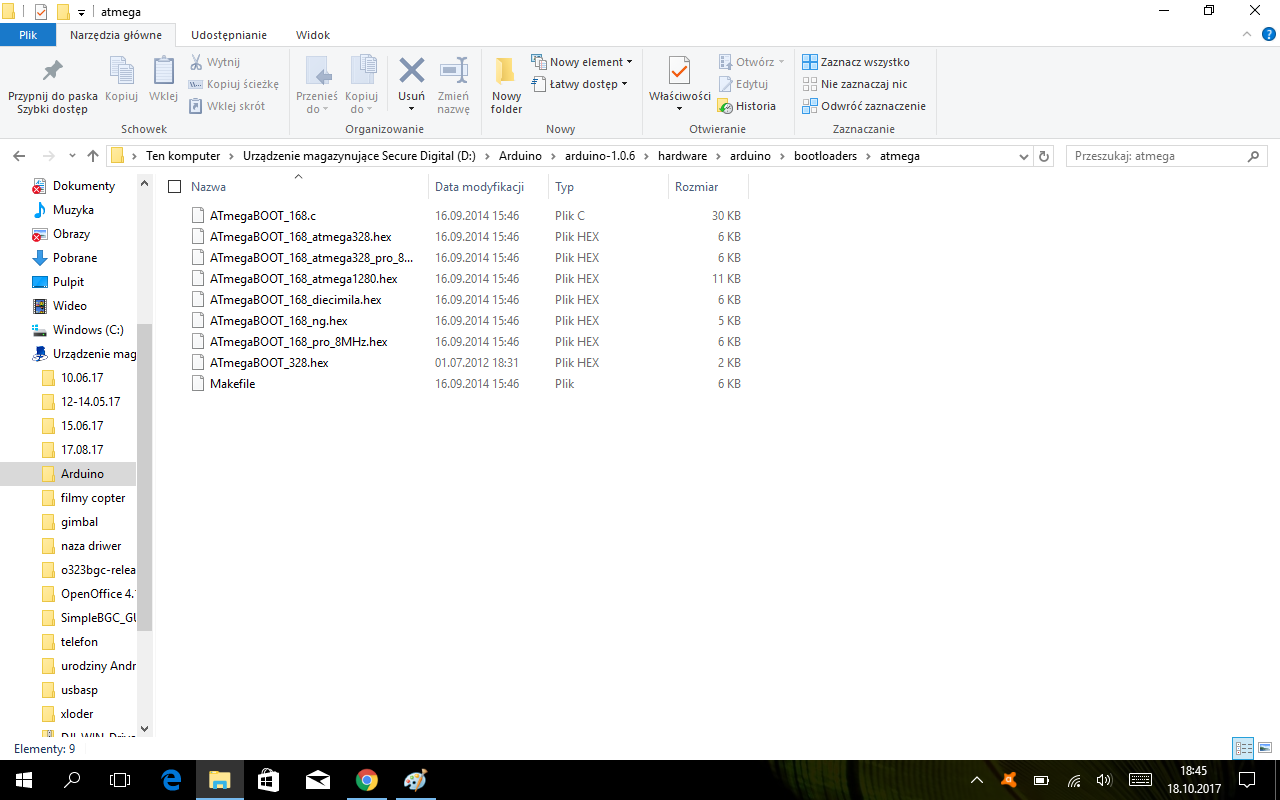

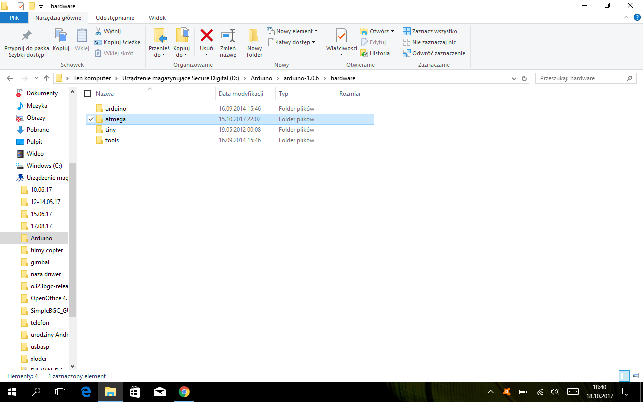

Hubercie wydaje mi się, że źle wypakowuję pliki, tzn nie tam gdzie powinienem. Poniżej kilka zrzutów gdzie i co mam zapisane.
sc01.png [ 92.65 KiB | Przeglądane 20138 razy ]
sc02.png [ 106.2 KiB | Przeglądane 20138 razy ]
sc03.png [ 103.41 KiB | Przeglądane 20138 razy ]
sc04.png [ 107.51 KiB | Przeglądane 20138 razy ]
sc05.png [ 132.41 KiB | Przeglądane 20138 razy ]
Wydaje mi się , ten kawałek programu który ma być dopisany do pliku boards źle wklejam, ponieważ otwiera mi się on tylko w notatniku, i tam też go wkleiłem. Trochę mi wstyd bo to pewnie prosta sprawa, ale widzę że bez pomocy sobie nie poradzę :oops:

A ta atmega? Powiesz coś więcej? Ona ma taka sama być, czy dałeś kwarc, itd?
 Tytuł: Re: 5 przekaźników sterowanych 5 kanałami z odbiornika RC
PostNapisane: środa, 18 października 2017, 19:31
Posty: 811
Lokalizacja: Opole
Atmega 328P
Z powodu braku rezonatora właśnie szukałem takiej metody która by go ominęła, ale jeśli nie poradzę sobie to chyba zakupię takie cuś https://botland.com.pl/programatory/135 ... board.html , tylko że nie wiedzieć czemu mój usbasp nie chce się zkomunikować z moim nowym kompem niby komputer go widzi, niby sterownik ok , a arduino ide wywala mi cały czas jakieś błędy, zresztą z ftdi jest to samo
_____________________________
PostNapisane: środa, 18 października 2017, 19:39
Posty: 6461
Bez kwarca, czyli na 8MHz.
No to pokaż co dalej robisz.
PostNapisane: środa, 18 października 2017, 20:09
Posty: 6461

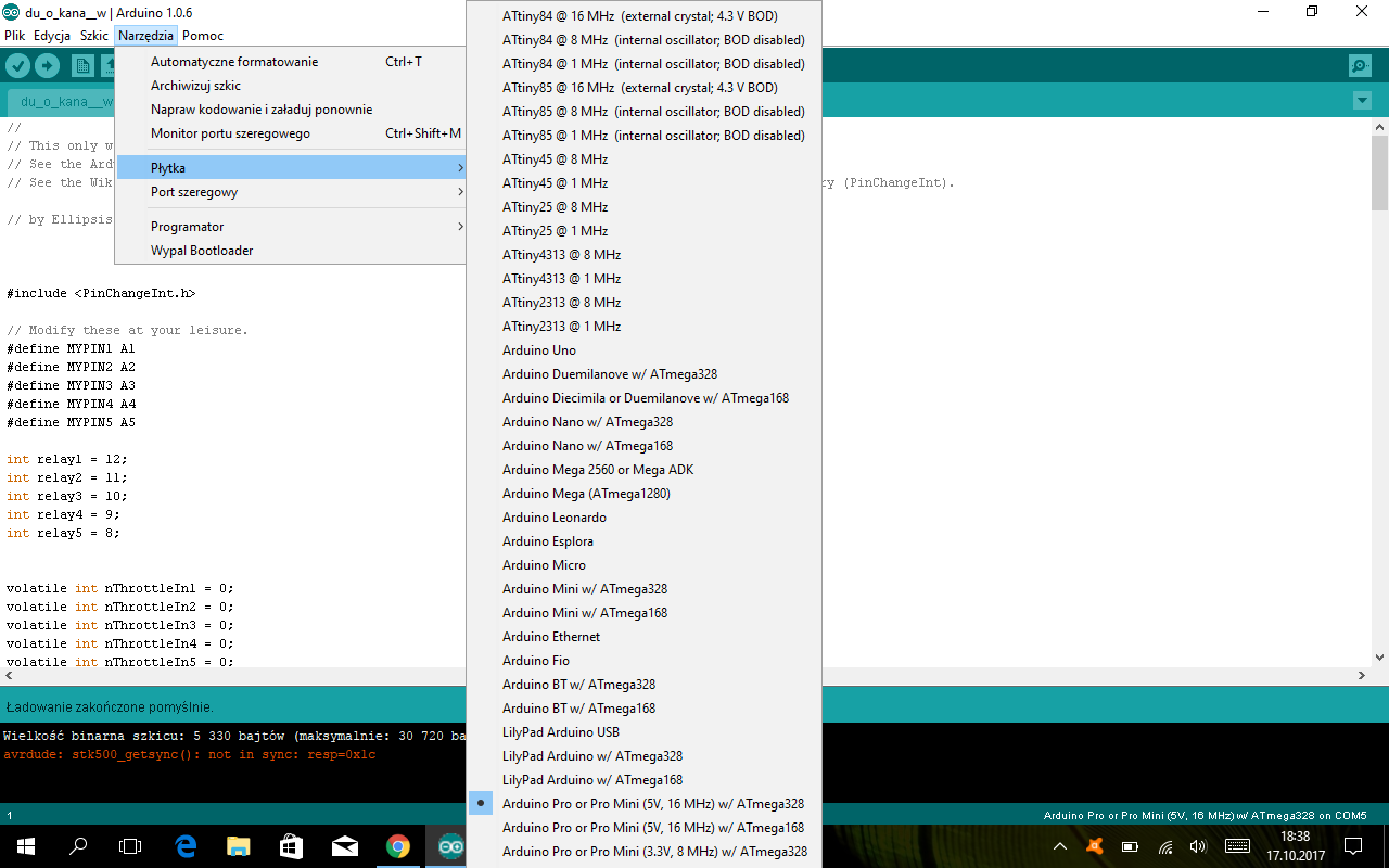

Przy ostatnim ładowaniu nie wybierasz chyba odpowiedniej płytki czyli atmega 328 8MHz
