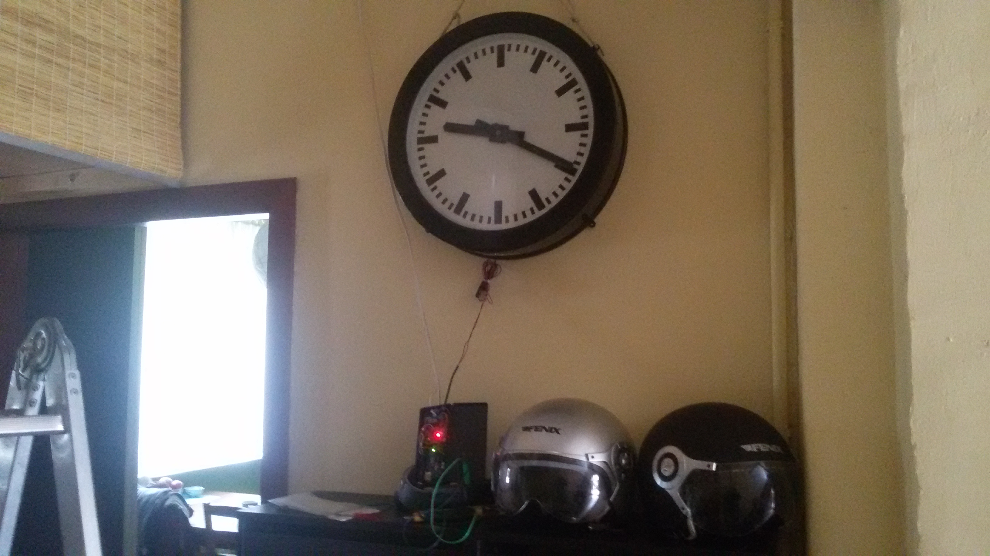

Ostatniemi czasy udało mi sie pozyskac, ze starej hali fabrycznej, zegar "peronowy" wyprodukowany z 1962 roku zegar mierzący 50 cm średnicy.
Jest to tak zwany zegar wtórny i do pracy potrzebuje zegara matki. Ponieważ zapałałem chęcią uruchomienia ustrojstwa rozpocząłem poszukiwania internetu.
znalazłem taki wątek na "http://majsterkowo.pl/sterownik-zegarow-wtornych-pkp/ Majsterkowie".
Sterownik silnika krokowego miałem, zasilacz jakiś się znalazł. modułu czasu rzeczywistego nie miałem, więc postanowiłem przepisać kod z w/w strony i użyć zegara wewnetrznego Atmegi.
no i wisi sobie teraz dumnie w korytarzu i cyka co minutę. :)
20150717_132930.jpg [ 2.11 MiB | Przeglądane 5114 razy ]
20150717_132945.jpg [ 1.75 MiB | Przeglądane 5114 razy ]

Przecież to "trzaska" co minutę, jak Byś kałasza przeładowywał :lol: Ale projekt fajowy Obrazek
 Tytuł: Re: Arduino i zegar kolejowy.
PostNapisane: sobota, 18 lipca 2015, 04:30
No i widać, która godzina, bez zastanawiania się ile to jest np. 17 dzielone przez 43 ;)
