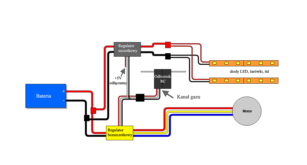

Ale to nie wszystko; dzięki takiej przeróbce możemy zrobić sobie 2 kanałowy włącznik czy sterować żarówkami albo
diodami LED, np podłączając w ten sposób:
EDF.jpg [ 89.96 KiB | Przeglądane 4175 razy ]
