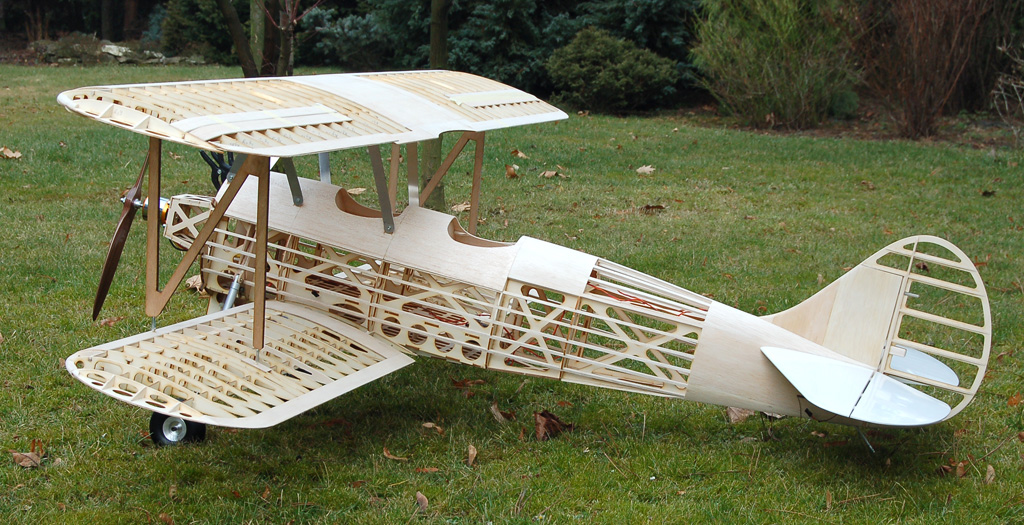

Jak ktoś będzie potrzebował wsparcia przy projektowaniu np. czegoś takiego (właśnie kończę projekt i budowę prototypu):
DSC_0109a.jpg [ 337.37 KiB | Przeglądane 6734 razy ]
to chętnie podzielę się swoją wiedzą i doświadczeniem.
