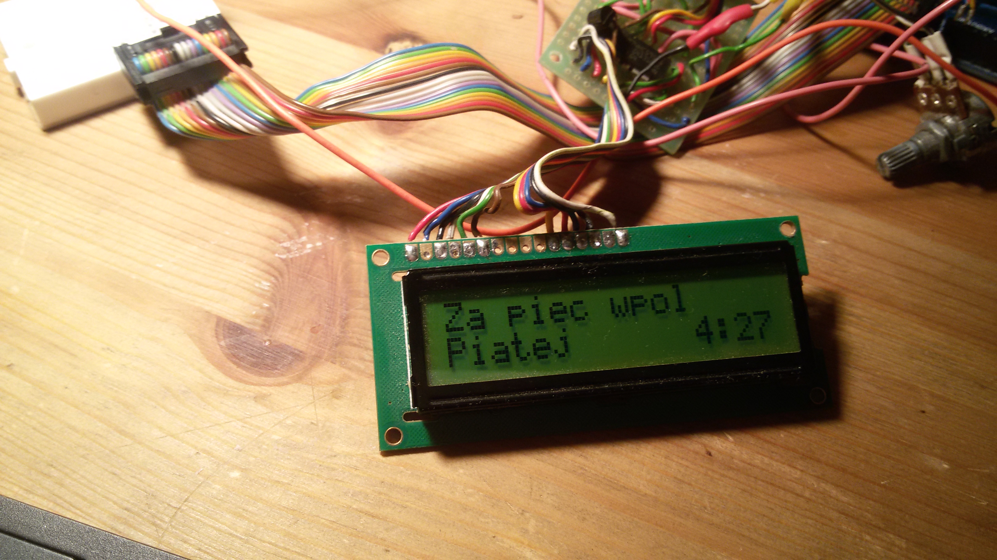

Nie dawała mi spokoju pewna idea. zegar o odczycie analogowym czasu.
Więc go wykonałem. na razie w formie "pająka"
20150204_190251.jpg [ 1.83 MiB | Przeglądane 13632 razy ]

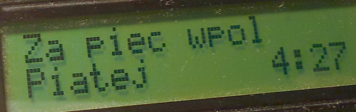

Coś nie bardzo działa, jeśli chodzi o dokładność "analoga" vs "cyfrowego" :mrgreen:

bo analog podaje czas z dokładnością do 5 minut..
Następny komunikat to "Wpol do piatej"..
Zajrzyj w listing programu, he he, Panie Maruda.
Ten zegarek jest sterowany procesorem, ale nie ma oddawać ducha naszych czasów, pełnego pospiechu.
Zresztą część analogową dodałem dzisiaj po przyjściu z pracy, na wyraźną prośbę mojej lepszej połowy..
ja uważałem ja za zbędną.
