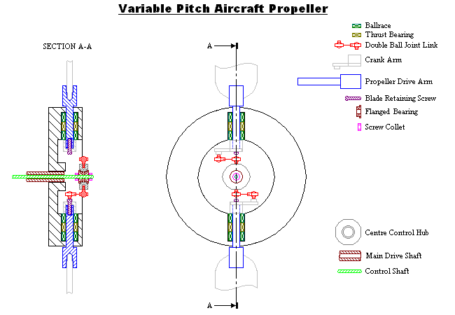

Co jakiś czas porządkuję swoje archiwum,bo bałagan robi się straszny.
No i znajduję czasem zapomniane konstrukcje.Dzisiaj,jak w tytule,śmigło o regulowanym skoku.Nawet nie wiem na jakiej stronie to było.Ale na pewno dawno...
Pokazane rozwiązanie może być wskazówką do wykonania własnego smigła.
vari-prop-01.gif [ 9.93 KiB | Przeglądane 9567 razy ]
vari-prop-02.jpg [ 75.21 KiB | Przeglądane 9567 razy ]
vari-prop-03.jpg [ 70.94 KiB | Przeglądane 9567 razy ]
vari-prop-06.jpg [ 82.95 KiB | Przeglądane 9567 razy ]
vari-prop-07.jpg [ 108.13 KiB | Przeglądane 9567 razy ]

Janusz,
Bardzo ciekawe rozwiazanie regulowanego skoku smigla,proste i niezawodne.
Jak znajde troche wolnego czasu to napewno to zrobie.

Ciekawe i proste,ale te przeguby kulowe,jak do zegarka... :lol:
 Tytuł: Re: Śmigło o regulowanym skoku
PostNapisane: niedziela, 29 września 2013, 18:35
Z przegubami niema problemu,sa to przeguby uzywane przewaznie w helikopterach .
W kazdym sklepie modelarskim mozna je kupc.

Ciekawe, tylko regulowanie skoku śmigła za pomocą serwa, zapewne. Czyli potrzebna silnik z otworem w osi ??
Paweł
PostNapisane: niedziela, 29 września 2013, 18:52
Dokładnie - wewnątrz osi od silnika biegnie popychacz do serwa. TU więcej informacji.
Raczej z przekładnią.Oś główna drążona,silnik bez zmian.
PostNapisane: niedziela, 29 września 2013, 19:13
Pawel,masz racje.
Ale chartowany walek do silnika z otworem tesz nie jest problemem,
walki o srednicy 4-5 mm z otworem
sa powszechnie stosowane w formach wtryskowych jako wyrzutniki.
Przepraszam ale nie znam Polskiej nazwy, po angielsku nazywa sie to injector sleeve.
PostNapisane: niedziela, 29 września 2013, 19:25
Rozwiązanie z przekładnią też nie jest złe - można je zastosować przy mniejszych modelach, z silniczkami mającymi cieńsze osie.

Jest też i taki gotowczyk :)
http://www.sklep.modelarnia.pl/index.ph ... del-motors
Mirek
PostNapisane: niedziela, 29 września 2013, 19:51
Na HK też widziałem gotowce, ale za o wiele mniejsze pieniążki można uzyskać ten sam efekt montując TO ustrojstwo, jednak trzeba by lekko pokombinować z przeróbką mocowania i założeniem zębatek.

Kolega RysiuM z forum Alexa to dopiero poszalał ze śmigłem o zmiennym skoku (:)
Tutaj zaczyna się długi wątek na ten temat.
PostNapisane: niedziela, 29 września 2013, 20:40
Sławku, przeróbka tego ustrojstwa (a jest to chyba przekładnia ogonowa jakiegoś "helika") chyba mija się z celem. Piasta w proponowanym przez bobika rozwiązaniu zapewne jest dużo prostsza i łatwiejsza w wykonaniu niż przeróbka tego ustrojstwa zapodanego przez Ciebie. Jedyny problem to właśnie ta drążona oś silnika.
PostNapisane: niedziela, 29 września 2013, 20:51
Tak, to element sterowania śmigłem ogonowym. Nie mówię że link zapodany przez Janusza jest zły - po prostu podaję inne rozwiązanie.. TU i TU - jeszcze inne pomysły :)

Wszystko fajnie działa w tym rozwiazaniu, lecz jest jeden mały mankament. Przy uzyciu drązonego wału silnika jest spory problem z wibracjami popychacza wlasnie w miejscu gdzie przechodzi przez wał. Sprawdzone, wibruje. Ciezko sie tego pozbyc, a czesto rozwiazania nie daja efektow (zwlaszcza wagowych) jakich bysmy chcieli.
