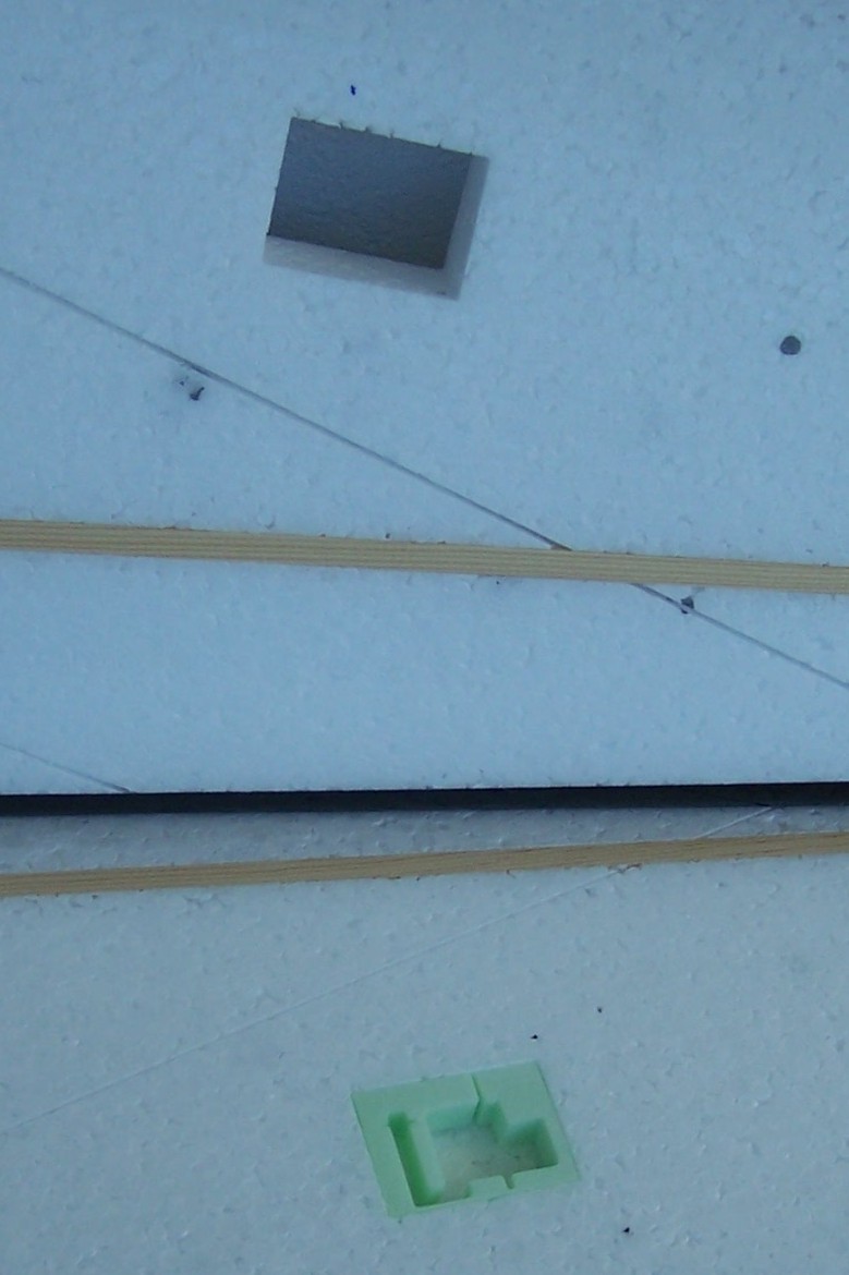

W skrzydle wypalam otwór pod gniazdo serwa .
2.jpg [ 107.2 KiB | Przeglądane 6127 razy ]

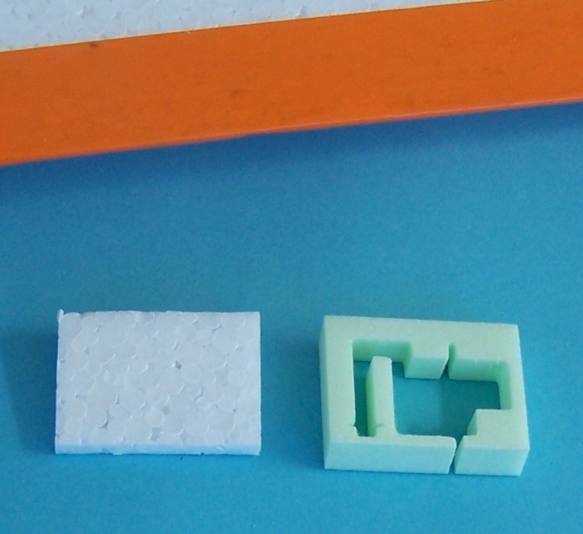

Następnie przygotowuje gniazdo serwa wykonane z twardego styroduru i podkładkę pod to gniazdo z takiego samego styropianu co skrzydło .
3.jpg [ 77.72 KiB | Przeglądane 6127 razy ]
Proszę zwrócić uwagę że podkładka ma kształt w przekroju trójkąta a gniazdo równoległoboku . Wynika to z kształtu przekroju skrzydła co widać na zdjęciu .

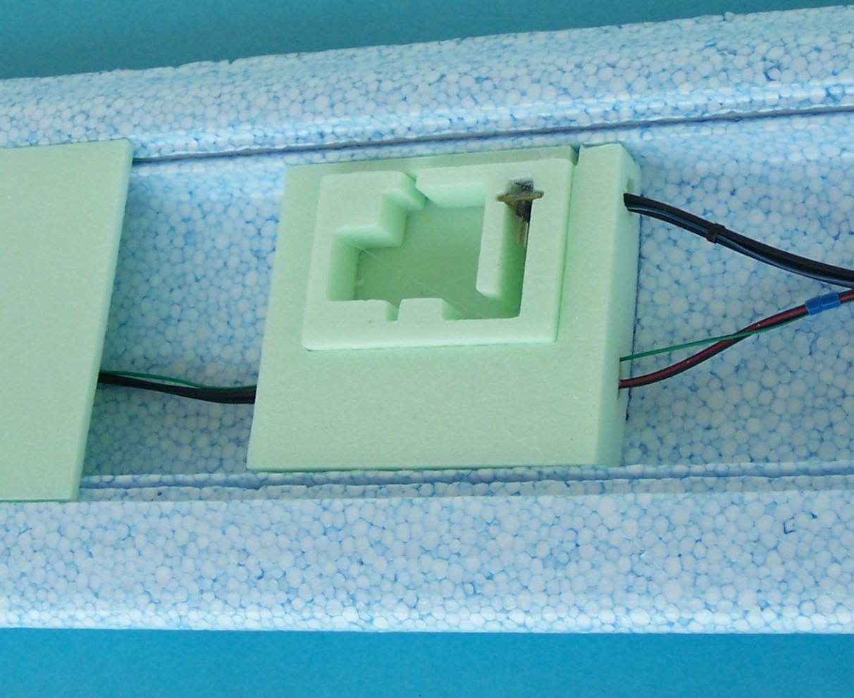

W gnieździe umocowany jest wtyk serwa co ułatwia jego wymianę .
5.jpg [ 204.57 KiB | Przeglądane 6127 razy ]
Skrzydło z zamontowanym wtykiem gotowe do pokrycia styrodurem . Widać przewody do odbiornika . Oraz gotowe skrzydło modelu z serwem zabezpieczonym klapką i podłączonymi lotkami .
