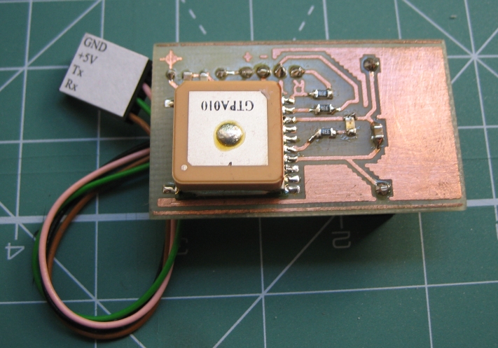

Co raz częściej do różnych układów potrzebujemy moduł GPS z liniami Rx, Tx zwany gps uart. Gotowce są prawie wszędzie do nabycia niestety ich ceny często osiągają spory pułap; gdy tymczasem sami możemy sobie taki zrobić.
IMG_8263.jpg [ 223.86 KiB | Przeglądane 4430 razy ]

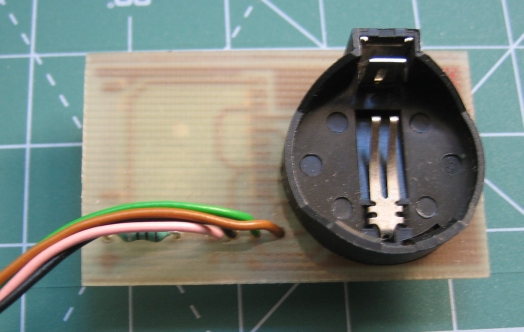

Układ z kabelkami ale bez baterii i termokurczki waży 12,22 grama. Ma diodę, którą z nami rozmawia a z drugiej strony miejsce na baterię CR2032. Bateria jest niezbędna do pracy!
IMG_8262.jpg [ 111.11 KiB | Przeglądane 4430 razy ]

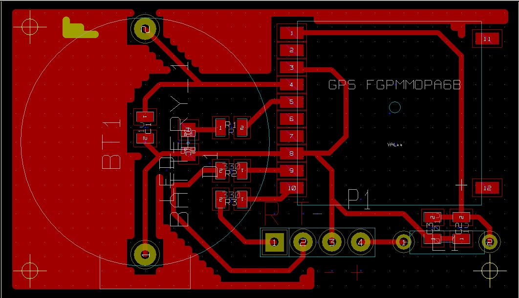

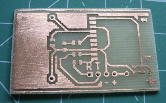

Ilość elementów nie jest duża a główny koszt to moduł GPS FGPMMOPA6B, który kosztuje aktualnie 71zł. Płytka do wyprasowania znajduje się w załączniku i jest już odwrócona pod "żalazko". Płytka zaraz po wytrawieniu:
IMG_8241.JPG [ 148.22 KiB | Przeglądane 4430 razy ]
I w programie:
widok_1.jpg [ 233.19 KiB | Przeglądane 4430 razy ]

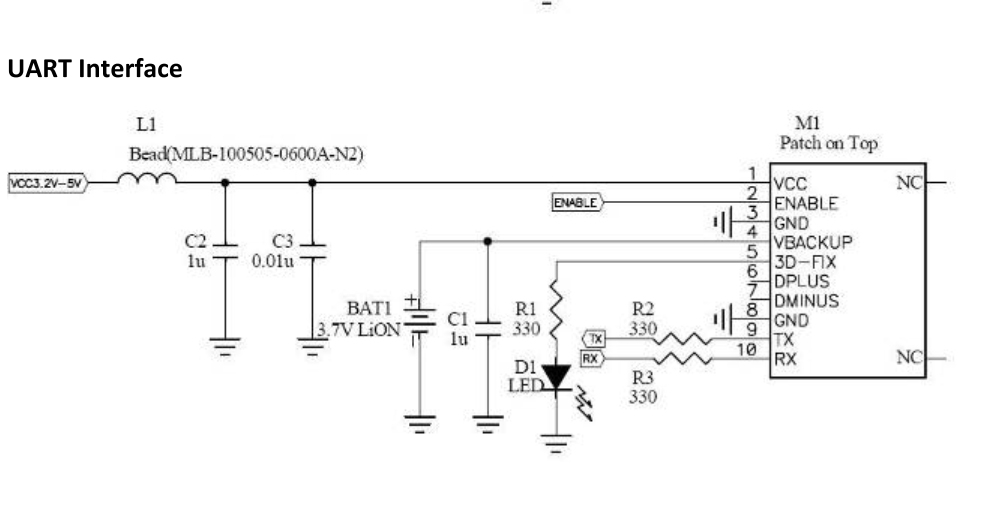

Cały schemat, wygląda tak:
schemat podlaczenia z noty katalogowej.jpg [ 80.33 KiB | Przeglądane 4430 razy ]

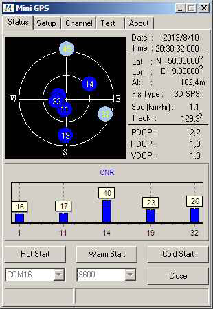

Znalazłem bardzo sympatyczny programik dla tego modułu GPS, który od razu daje możliwość zmiany niektórych parametrów.
Schowek01.jpg [ 96.44 KiB | Przeglądane 4257 razy ]
Nie trzeba go instalować i zajmuje bardzo mało miejsca. Jest tutaj do ściągnięcia.
