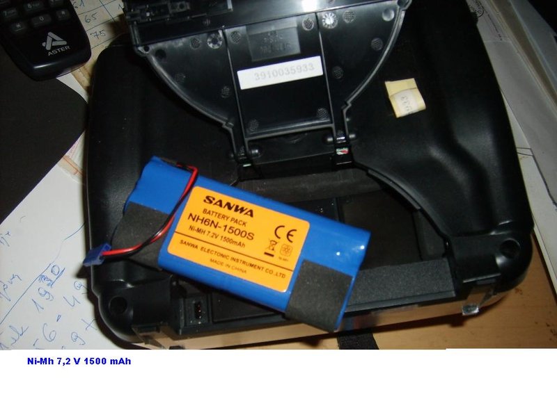

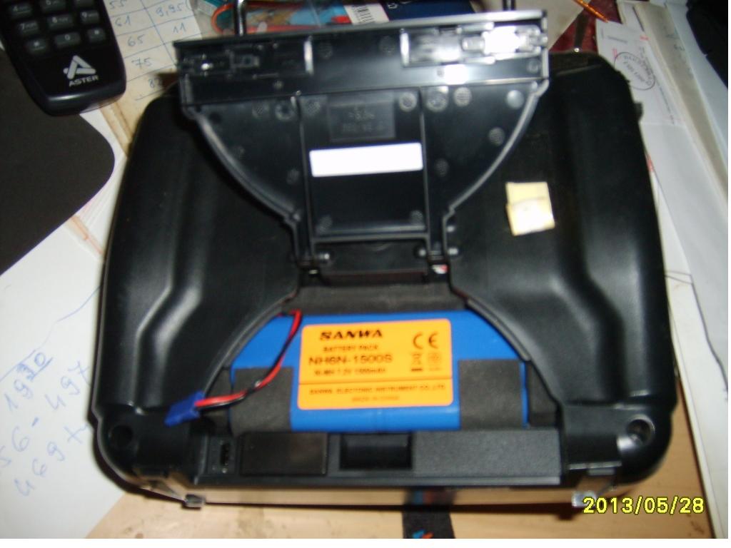

Czy do mojego nadajnika też można taki bezpieczny pakiet 2S zmajstrować?
S5000003.JPG [ 112.87 KiB | Przeglądane 10644 razy ]
S5000005.JPG [ 112.35 KiB | Przeglądane 10644 razy ]
Wiesz, że znam się na tym jak dorożkarska szkapa na "czipie" do "tiuningu", który jej w ... wsadzili.
