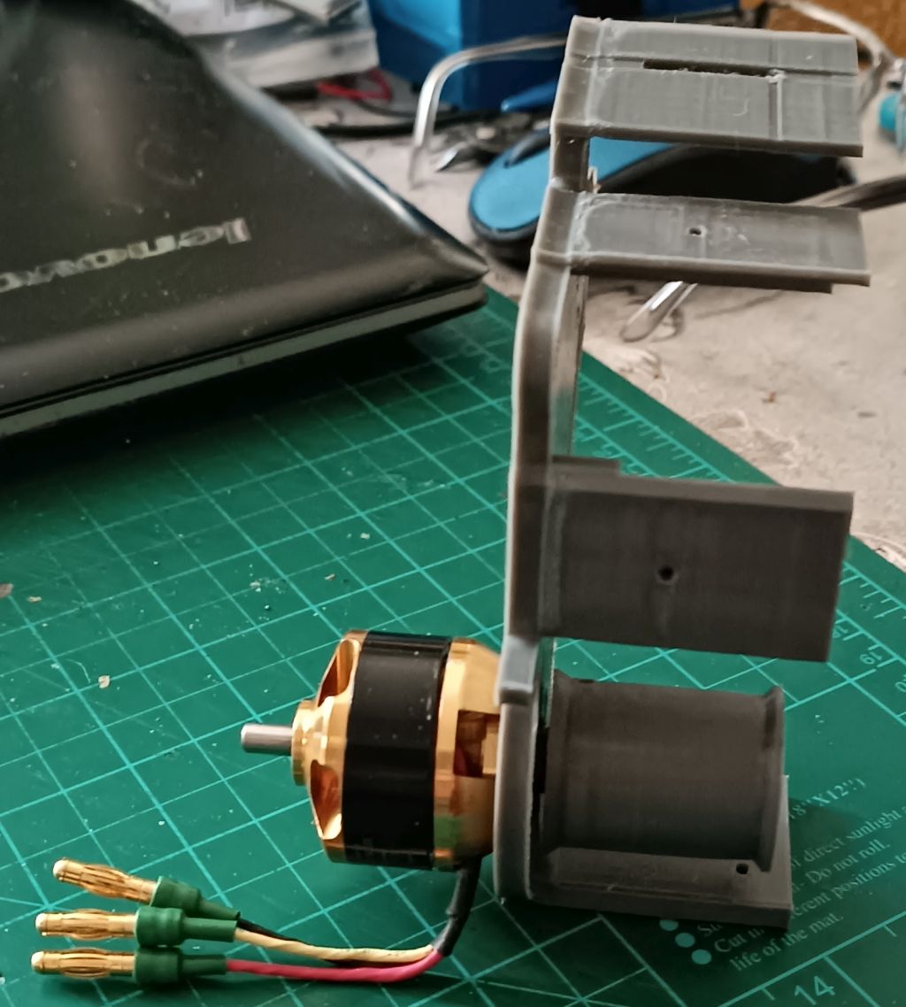

No dobra. W domu noże błagają o naostrzenie, więc ruszam z budową Mini Sanding and Sharpening machine.
Tak, wiem że w :lokalnym sklepie" kupię jakąś ostrzałkę do noży, a nawet posiadam taką w szufladzie, ale... :mrgreen:
Przeprojektowałem "ramę" pod silnik bezszczotkowy. Wala mi się od dłuższego czasu silnik Scorpion SII-3008-1090KV, więc wreszcie doczeka się użytku, bo wreszcie uzwojenia mu zgniją :lol: Do "sterowania" popularny tester serw + klasyczny regulator.
Właśnie zacząłem druk z ABS Jayo...
2025-02-08_crop.jpg [ 36.58 KiB | Przeglądane 3576 razy ]
 Tytuł: Re: Mini elektronarzędzia DIY oczywiście druk 3D
PostNapisane: sobota, 8 lutego 2025, 08:36
Posty: 6483
Szkoda, że nie ma regulacji kąta dla jednej z rolek. To dość istotne przy taśmówkach, dzięki temu papier jest na rolkach a nie obok.
