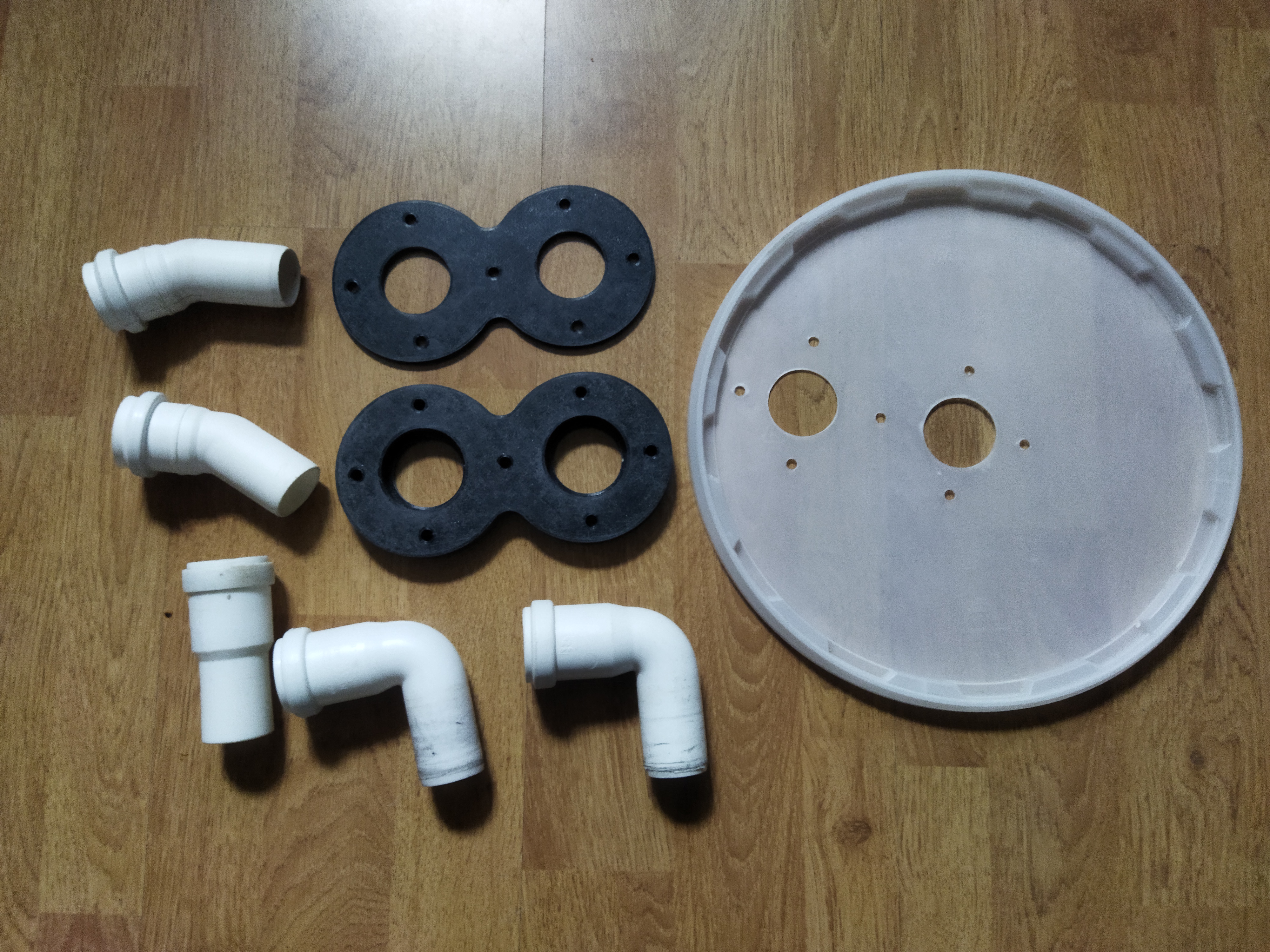

... od dawna za mną chodził, a że ostatnio pojawiła się pilna potrzeba remontowa - przeto siądłem do DSMa i do drukarki, po czym powstało coś takiego..
IMG_20231125_120838.jpg [ 5 MiB | Przeglądane 8691 razy ]
poszczególne elementy..

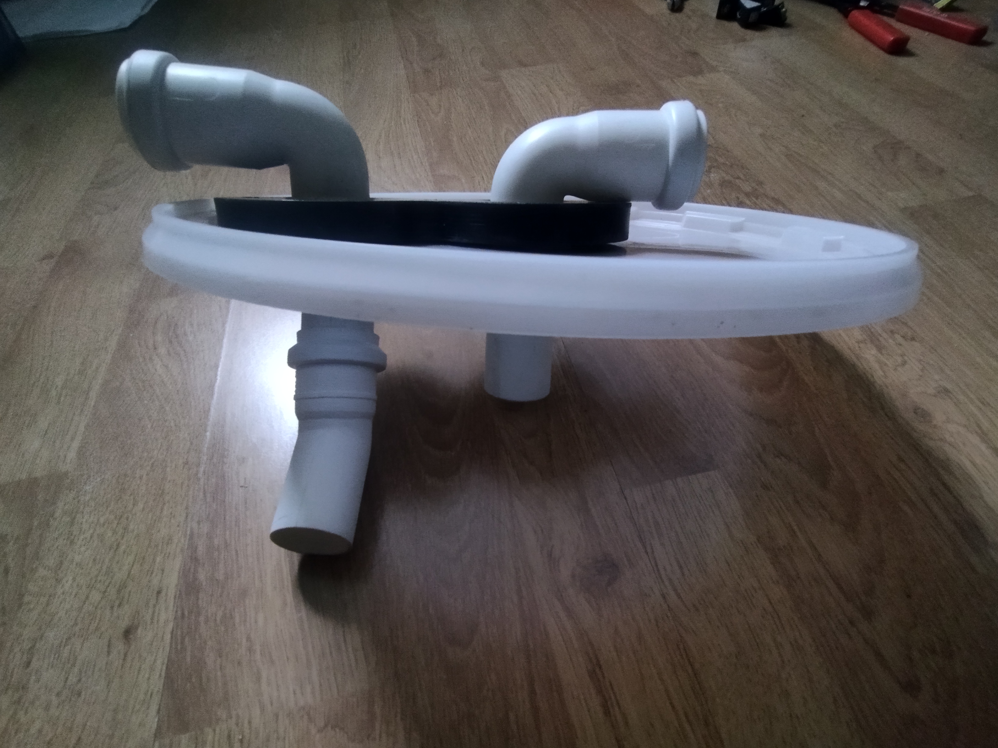

montaż części wewnętrznej..
IMG_20231125_121004.jpg [ 4.33 MiB | Przeglądane 8691 razy ]

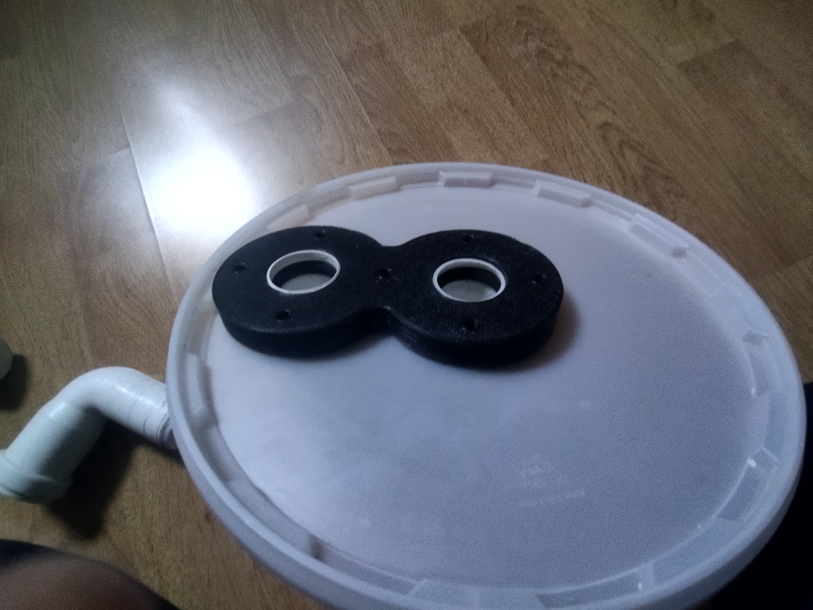

i widok z zewnątrz.
IMG_20231125_121159.jpg [ 3.73 MiB | Przeglądane 8691 razy ]

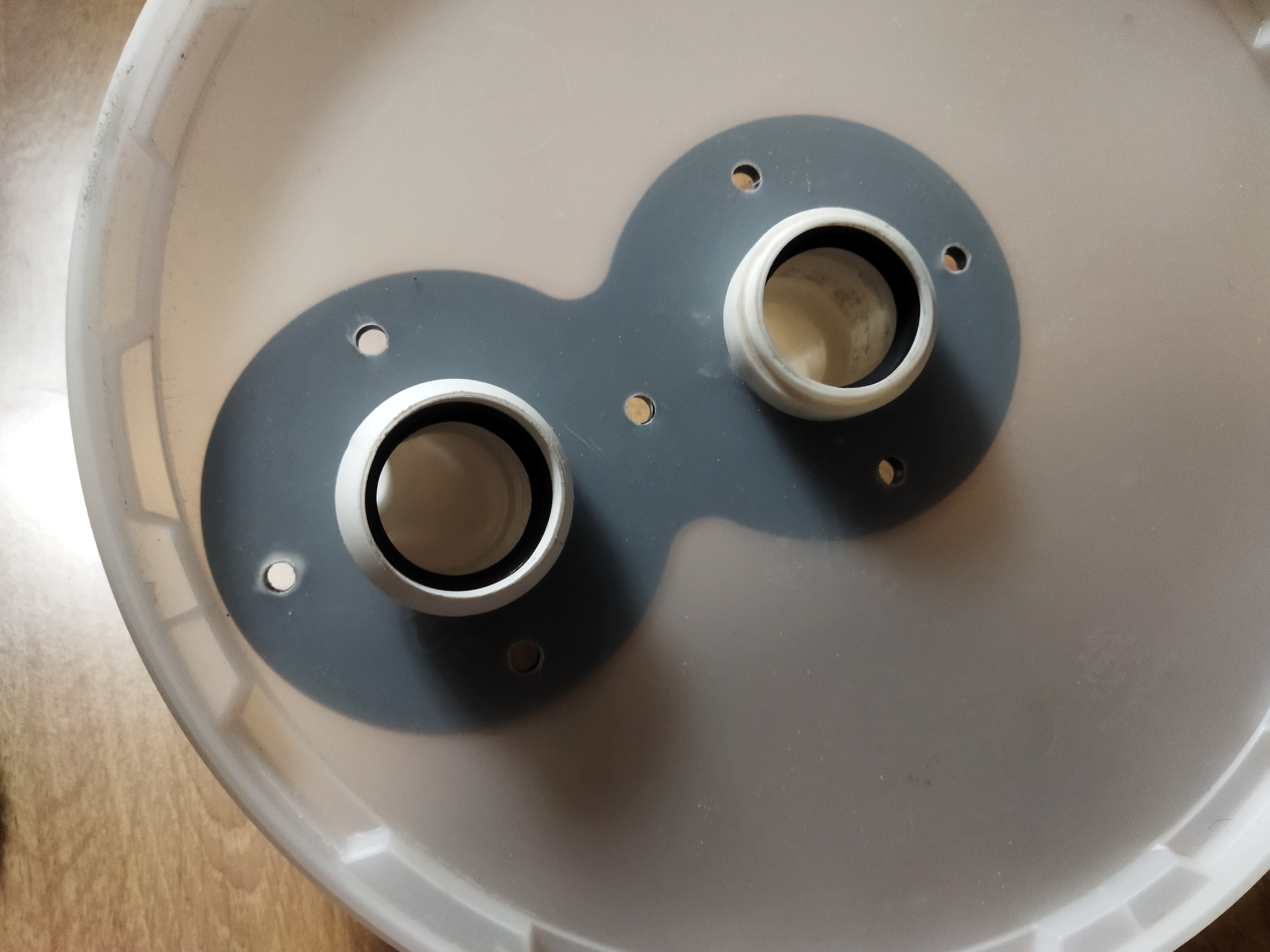

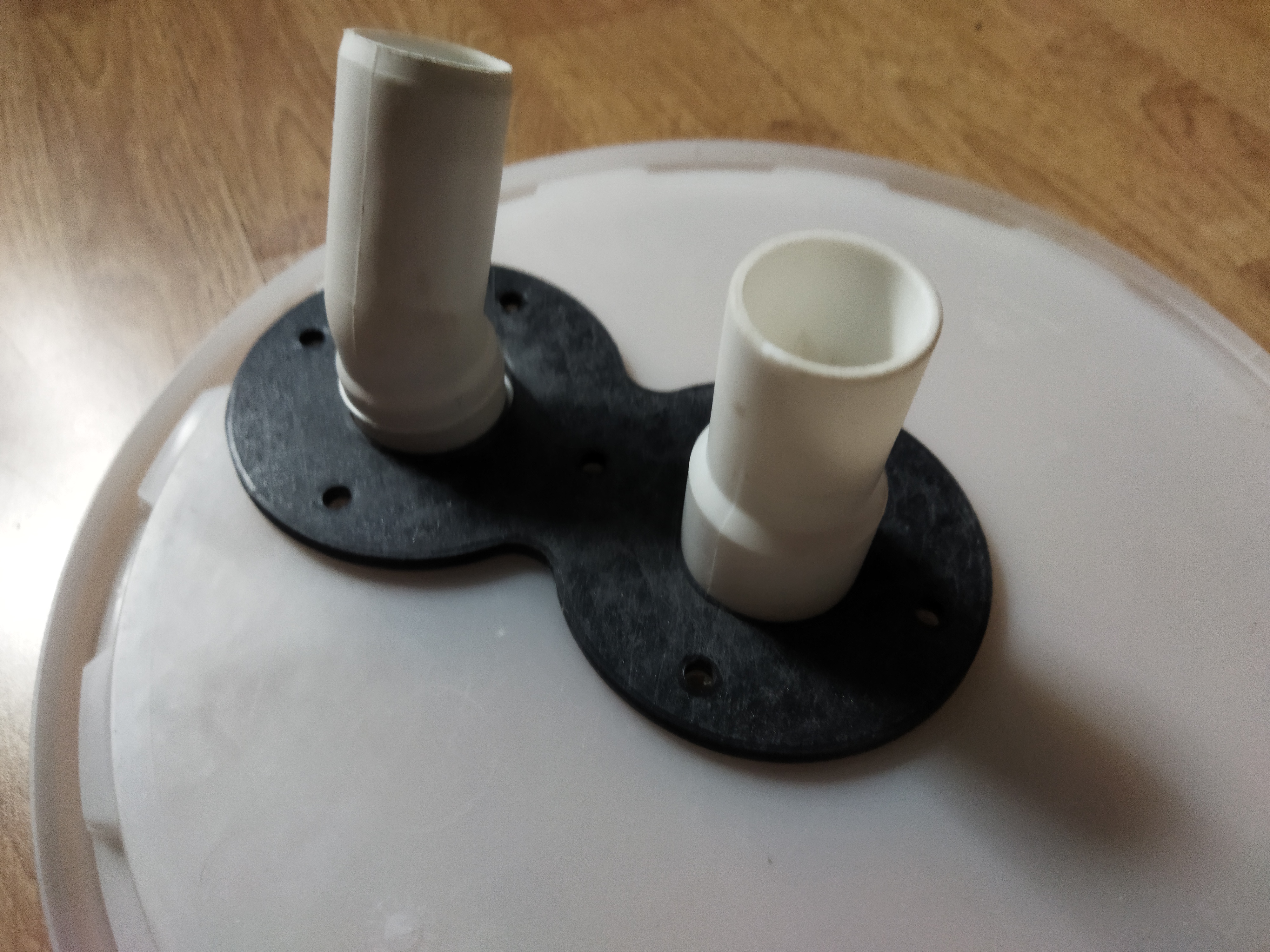

Elementy części zewnętrznej..
IMG_20231125_121304.jpg [ 2.47 MiB | Przeglądane 8691 razy ]

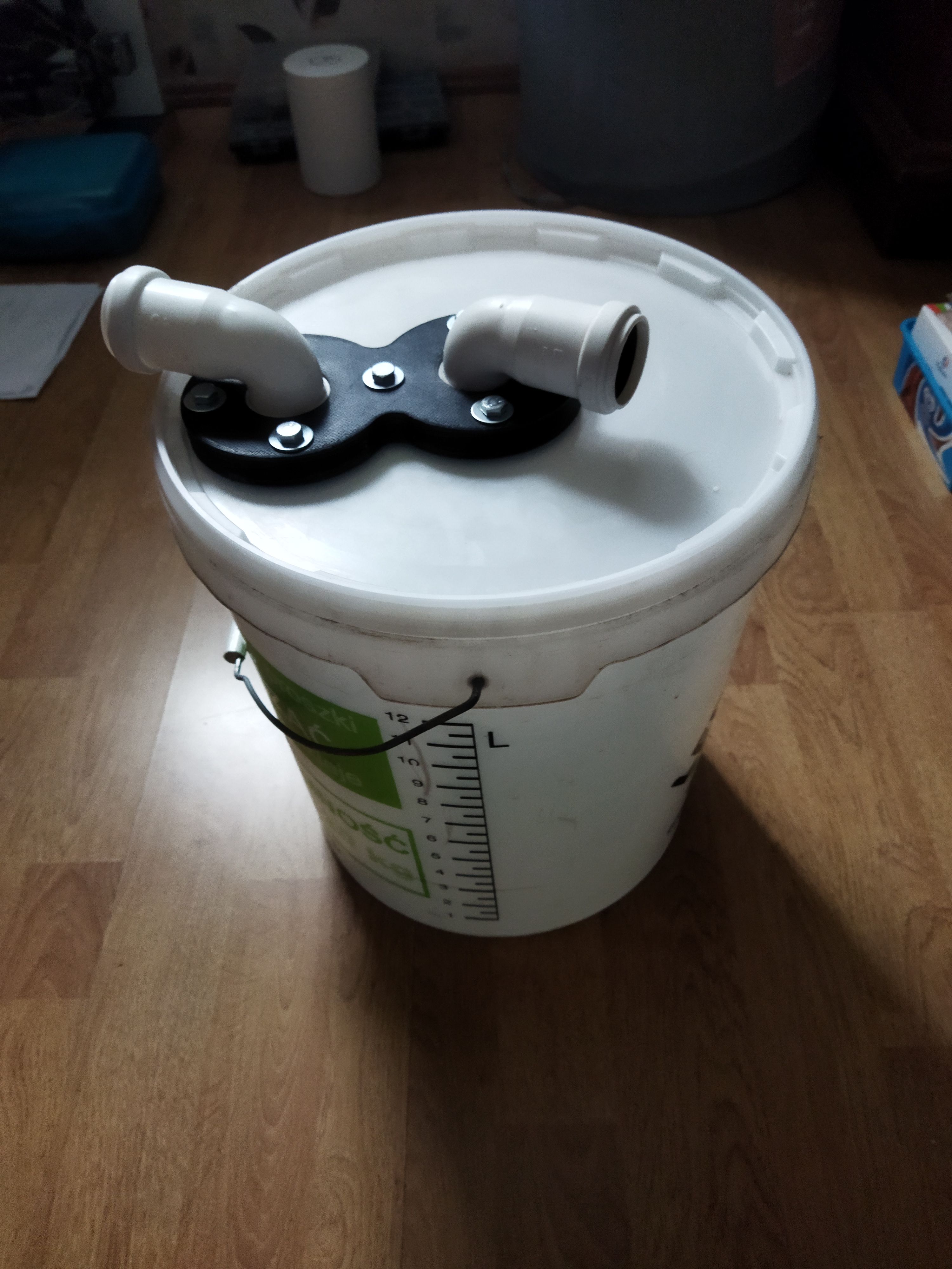

i widok na całość,
IMG_20231125_133718.jpg [ 3.71 MiB | Przeglądane 8691 razy ]
oraz po skręceniu wszystkiego do kupy.
