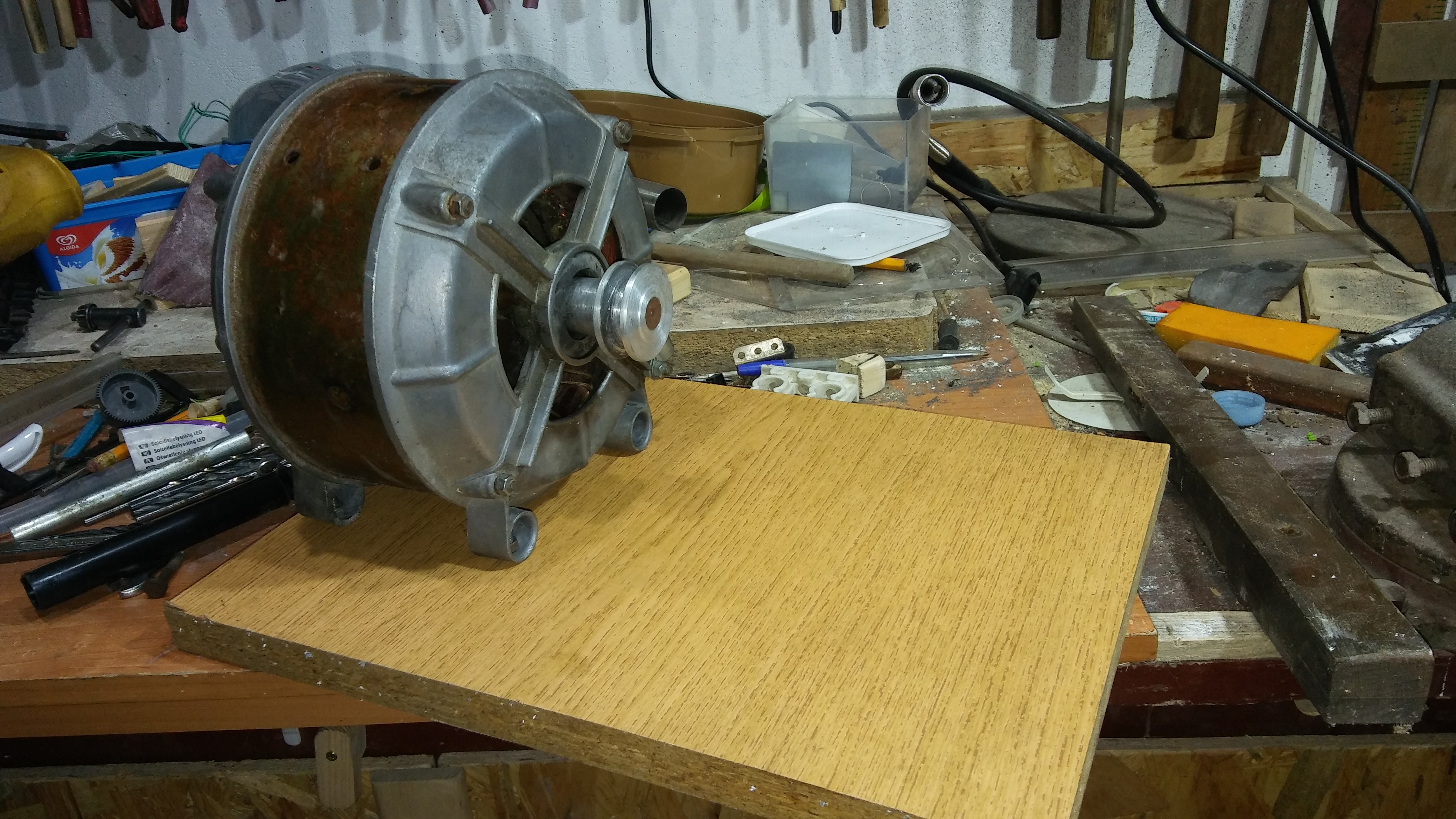

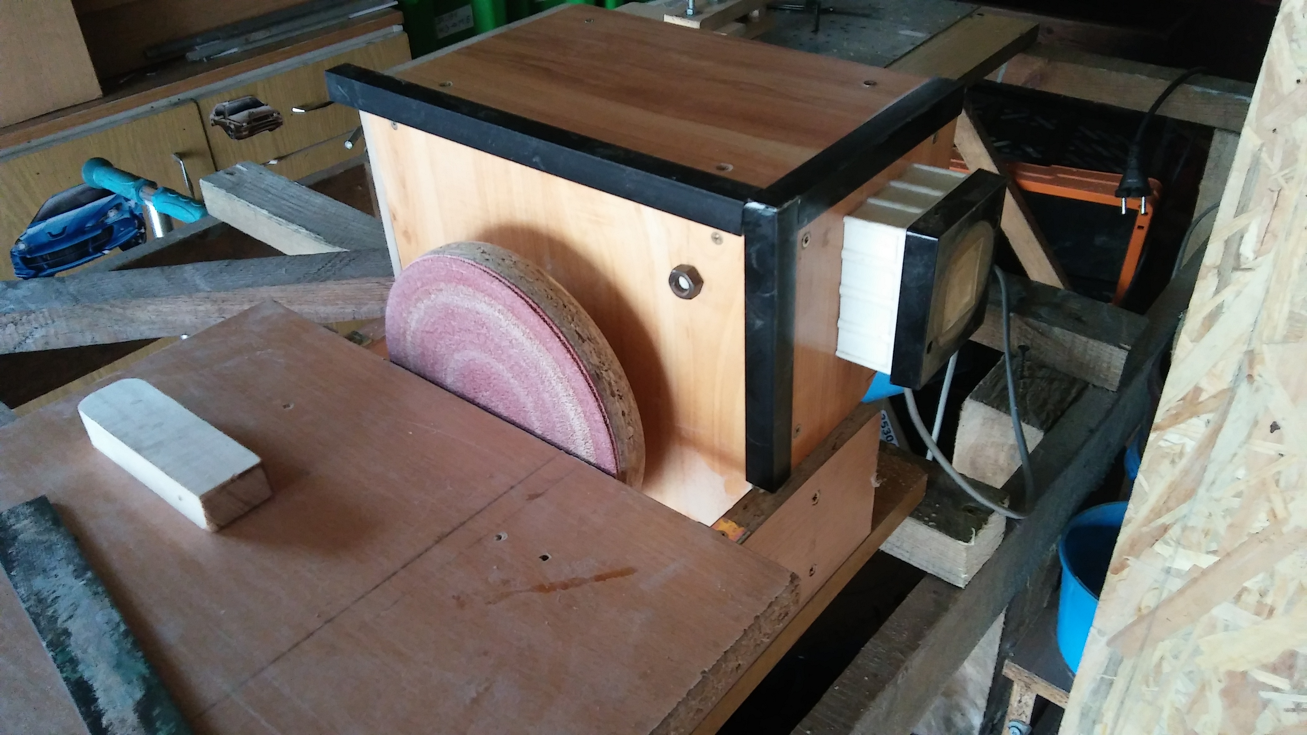

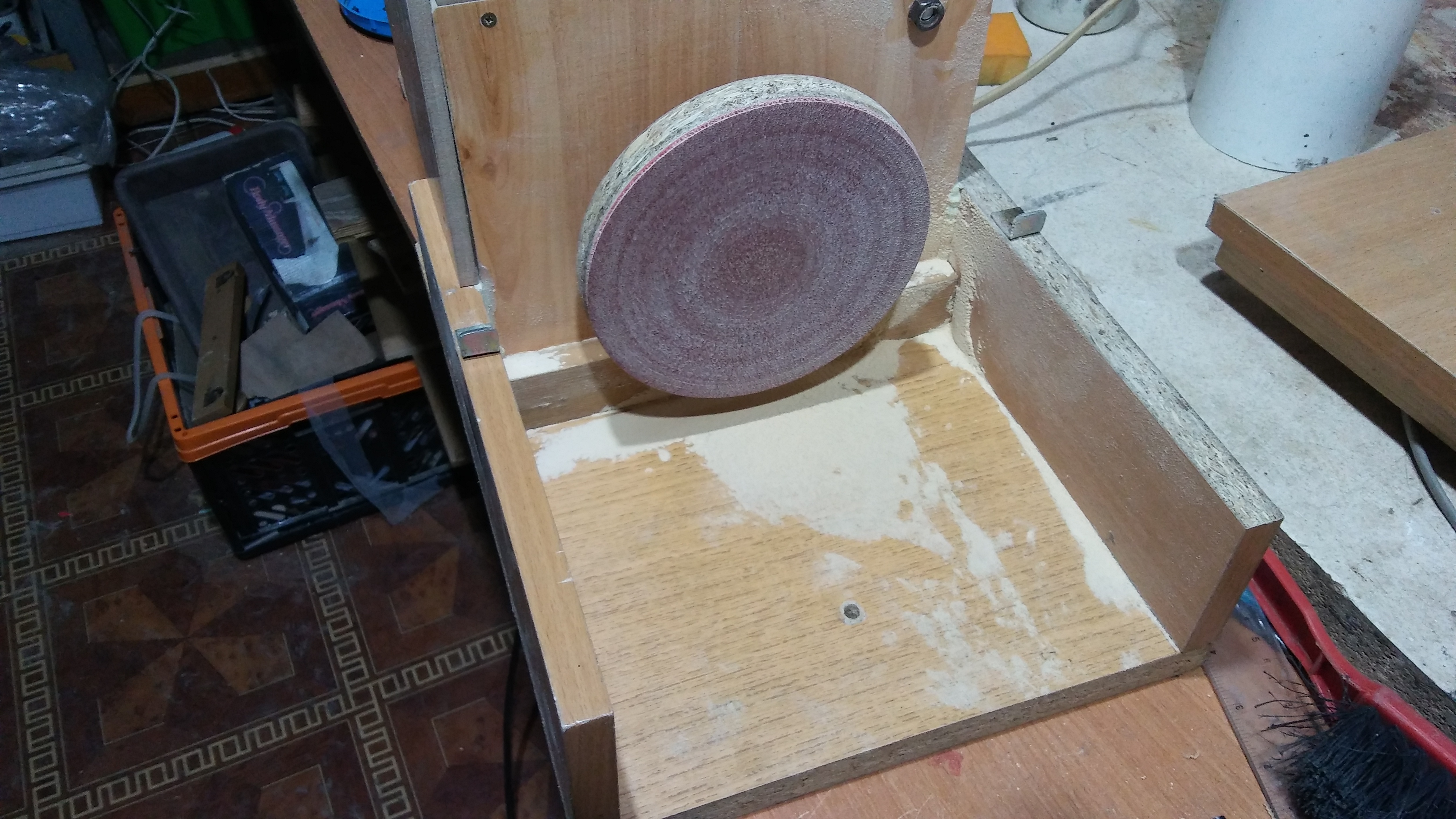

Robiąc porządki w garażu odkopałem silnik indukcyjny od pralki. Na złość działający :lol: Żal było wyrzucać.

A to złośliwy silnik .
Bardzo fajna konstrukcja . Kupić gotowca każdy potrafi by coś zbudować trzeba wykazać się myśleniem .Gratulacje.

No i samoróba będzie pewnie mocniejsza i trwalsza od marketówki.

Moc jest wystarczająca, początkowo pracowała przy podłączeniu na wirowanie (większe obroty i słabszy moment obrotowy) ale przypalała drewno, teraz podłączona na pranie z niższymi obrotami w większym momentem. Działa rewelacyjnie. Koszt 5zł -cena rzepa samoprzylepnego do dysku :lol:
