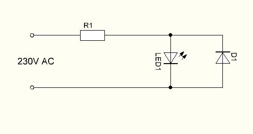

dobrzy są :)
a co do leda jako neonówki w kontaktach .... zamontowałem 10 lat temu i do dziś działają
3015248300_1440685959.jpg [ 6.53 KiB | Przeglądane 1409 razy ]
schemat prosty i zaoszczędzone ze 30PLN na każdym kontakcie :D
