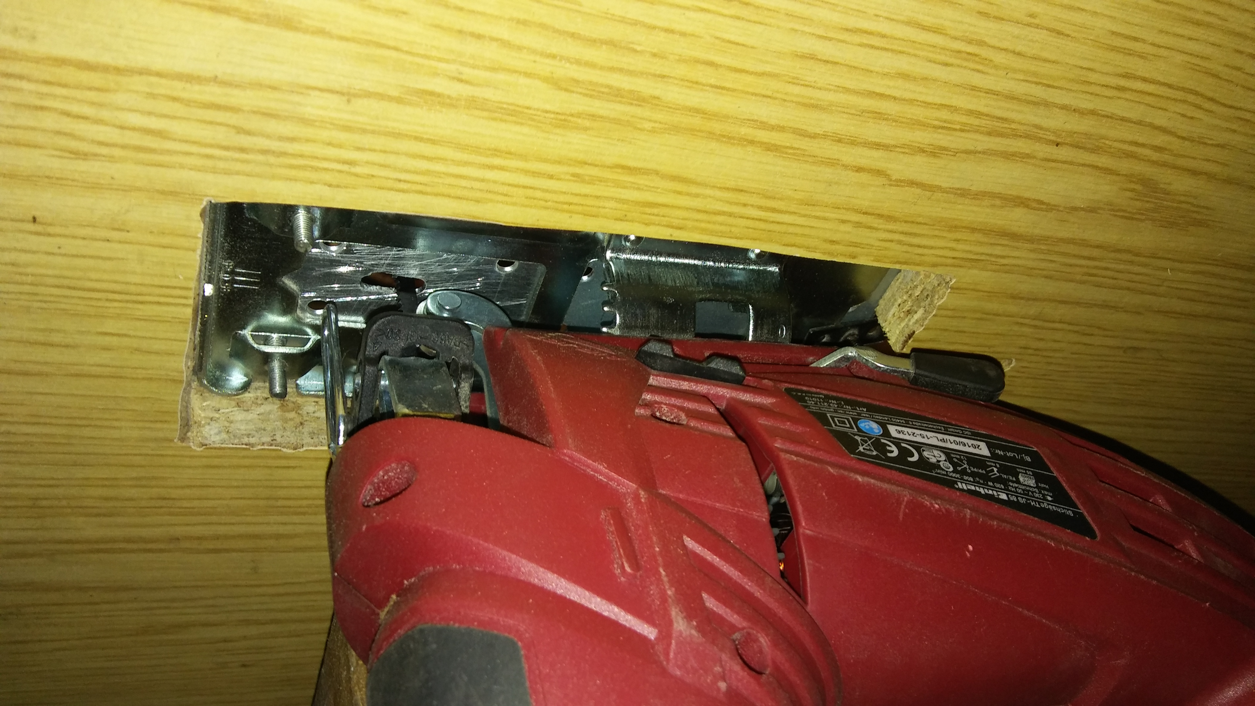

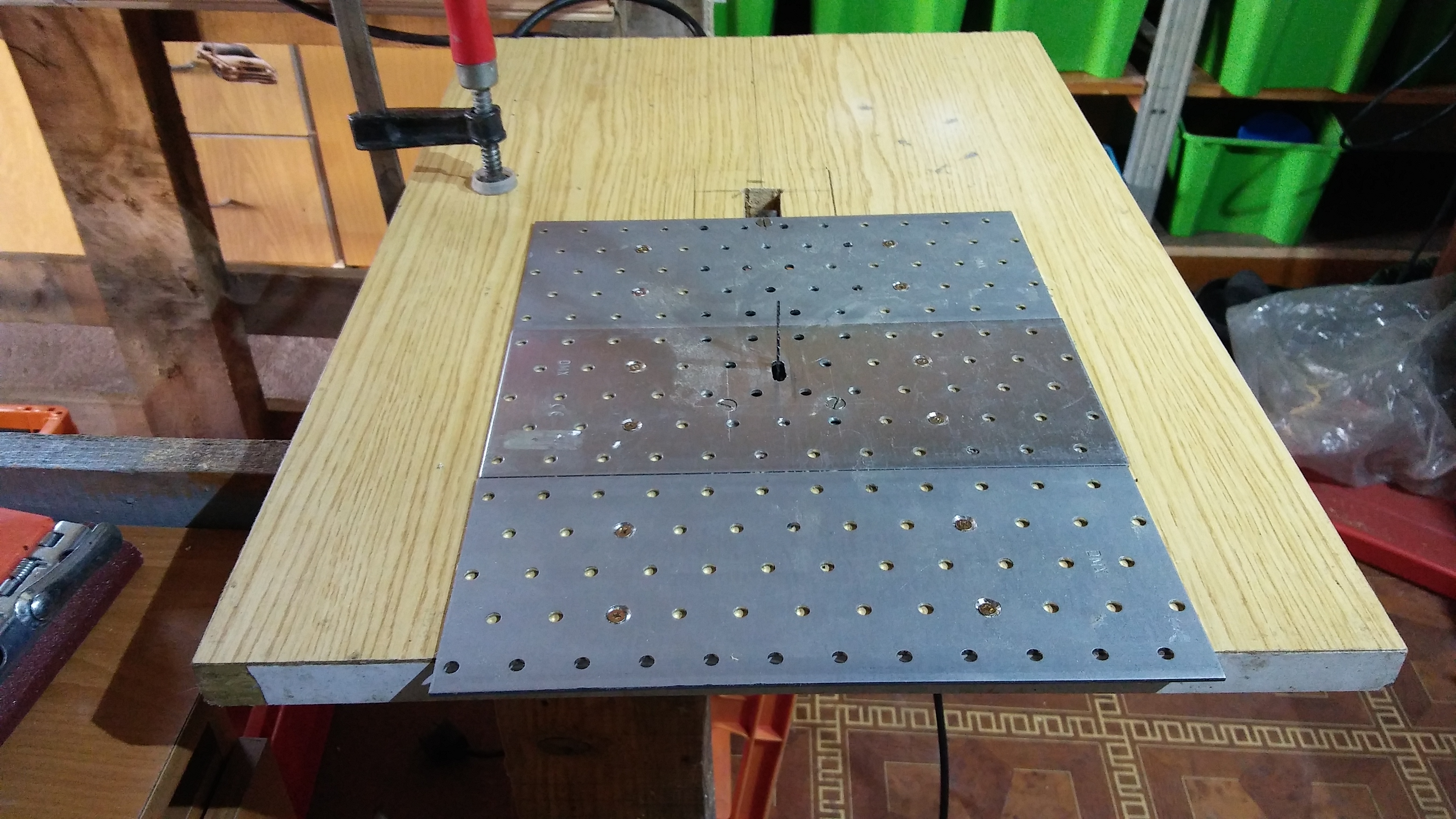

Wczoraj wykonałem prototyp stolika z nowym blatem z łączników ciesielskich 240 x 100 mm grubości 2 mm przykręconych do płyty meblowej. Wyrzynarka przykręcona do blachy czyli tylko 2 mm straty długości brzeszczotu. Koszt 3 x 4 złote za łączniki plus 12 wkrętów do drewna i 3 śruby M4 z łbem stożkowym.
mocowanie od dołu.jpg [ 2.36 MiB | Przeglądane 25628 razy ]
blat.jpg [ 2.37 MiB | Przeglądane 25628 razy ]

Dobry pomysł!
