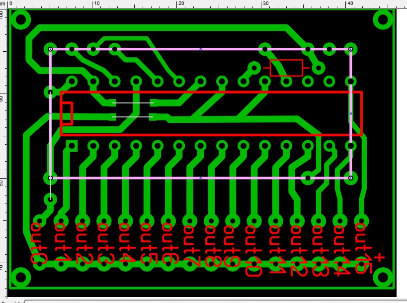

Mam taki problem próbuję ogarnąć driver PWM / Led TLC5940NT w połączeniu z klonem Arduino NANO V3.0.
Kieruję się tym
https://starter-kit.nettigo.pl/2012/01/tlc5940-czyli-co-najmniej-16-dodatkowych-pinow-pwm-w-arduino/
Pobrałem dwie biblioteki Tlc5940 i Tlc5940Mux (nie wiem co to jest to trzecie i po co to)
https://github.com/xxv/tlc5940arduino/tree/dbcf6c9646fb5c0343131d6eba07c994a1b71e44
Podłączyłem wszystko, przepisałem pierwszy program ze strony i kicha. Drogą eksperymentu doszedłem do wniosku że:
- przy bibliotece tlc5940Mux wszystko świeci choć nie powinno i nie widzi komendy tlc.update (wyrzuca błąd przy kompilacji, że niby nie zdeklarowane)
-przy bibliotece tlc5940 nic nie świeci choć powinno ale tlc.update jest dostępne.
-jak dodałem obie biblioteki to mogłem wybrać adres i pwm który działał, ale świecące diody są na zupełnie innym adresie albo przy dwóch adresach świecą sie 4 diody co drugi adres. Tlc.update też przechodził gładko podczas kompilacji.
Sprawdzałem poprawność połączeń jest ok. Sprawdziłem czy piny od komunikacji i inne w nano nie są inaczej usytuowane niż w uno, ale jest ok. Myślałem też że adres ma być podany binarnie lub szesnastkowo ale, to nic nie dało.
Miał ktoś z tym styczność z tym układem? Coś robię źle czy może ta biblioteka nie jest kompatybilna z Arduino nano?

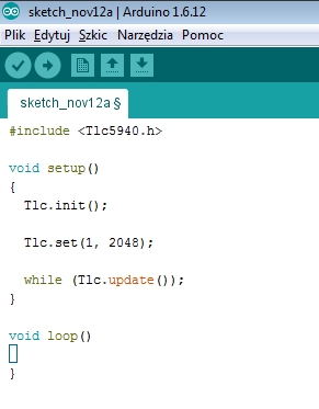

Wklej kod programu z podanej strony:
Schowek01.jpg [ 33.99 KiB | Przeglądane 24143 razy ]

Miałem wersję 1.6.8 przeinstalowałem tak jak napisałeś na 1.8.5, zainstalowałem bibliotekę zgodnie z instrukcją (Paul'a Stoffregen'a) uruchomiłem IDE Arduino ponownie i no tego ten jest lepiej, ale nie całkiem.
Podczas wywoływania poleceniem pojedynczego wyjścia sytuacja wygląda tak:
wywoływane wyście:15 reakcja: brak
14 brak
13 brak
12 brak
11 brak
10 brak
9 brak
8 brak
7 świeci14
6 świeci12
5 świeci10
4 świeci8
3 świeci6
2 świeci5
1 świeci3
0 świeci1
Dosłownie świeci co druga z jednym wyjątkiem.
Przy wywołaniu wszystkich wyjść na raz jednym poleceniem sytuacja jest identyczna.

Strasznie mieszasz, aż nie wiem od czego zacząć. To może tak. Po pierwsze spróbuj uruchomić po kolei każdy listing ze strony, którą podałeś. Nie wprowadzaj zmian tylko kopiuj-wklej aż osiągniesz opisane w każdym działanie - tak jak było z wężem świetlnym. Potem poczytaj sobie dokładnie o #include - bo teraz masz tego za dużo i stąd część problemów. Potem poczytaj o operatorach w Arduino
nphttp://www.plociennik.info/index.php/operatory
Zasilanie. Układ TLC5940 sprawdza się gdy wszystkie podłączone diody są na ten sam prąd np 20mA a u Ciebie część wygląda na superflux czyli jaśniejsze tzn, że mogą brać więcej prądu. To też może powodować nieoczekiwane działanie.
I tu kolejne pytanie dlaczego rezystor ma 3,3k? Wtedy zasilanie diód to niecałe 12mA.... a to mało.
Całość układu dobrze zasilić np z modelarskiego BEC'a - daje spory zapas mocy przy 5V.
I na koniec płytki prototypowe zwane stykowymi - jeśli ich używasz upewnij się, że KAŻDY przewód i połączenie przewodzi tak jak chcesz. Nie raz widziałem jak te płyteczki nie przewodziły mino, że wszystko było dobrze wetknięte...
Czyli czeka Cię sporo grzebania :mrgreen: fajnie. Trzymam kciuki!

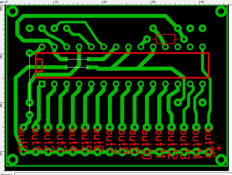

Ehhh, nawet nie wiesz jak często to słyszę, że mieszam :cry: a ja się tak staram żeby ludzie mnie rozumieli :lol:
Plików nagłówkowych było z nadmiarem bo już myślałem że mu czegoś przypadkiem brakuje. Ale nawet zbędne pliki nie powinny siać błędami, tyle że są obciążeniem co nie ? Rezystor tez był z zapasam lepszy mniejszy prąd niż zbyt duży. Podmieniłem już go na 2k2 co zgodnie ze wzorem daje ok 20mA.
Próbowałem operatorem bitowym przesunąć bity aby trafić na żądany adres ale nic to nie dało i tak przeskakiwało o dwa lub więcej.
O BEC'a będzie ciężko bo latam spalinami ;)
Kopiowałem programy jak radziłeś
-1 program zadziałał błędnie - ze względu na konieczność wybrania adresu w funkcji Tlc.set
- wskaźnik diodowy - zadziałał
- oba programy Fades - zadziały błędnie znowu przez wybór adresu
- shifts wąż świetlny - działał
- programy o danych i animacjach nie działały ze względu na błędy bibliotek, o których pisałem wcześniej, przy kompilacji.
Wtedy rozłożyłem wszystko i połączyłem od nowa i nic, a nawet gorzej bo nic już nie chciało ruszyć.
Przeczytałem całość jeszcze raz i stwierdziłem, że źle zrozumiałem znaczenie pinu VPRG. Uznałem że skoro podłączam diody to pin należy podłączyć do +5v. Teraz przełączyłem go na GND.
Wtedy nastąpił przełom bo można normalnie wybrać dowolny adres i zadziała dokładnie ten co trzeba! Wąż np też działa. Inna sprawa, że na zasilaniu usb działa, ale dopiero jak ordynarnie paluchem dotknę nóżki A3 na module arduino albo jego przewodu (izolacji) albo wypnę go (!) to zaczyna świecić, ale kiepsko. Jak zasilę ze stabilizatora to od razu świeci kiepsko jak dotknę to już lepiej, tak średnio. Jak zaprogramowałem diody jako serwo i dotknąłem to świeciło na max możliwości.
Daremny ten mój opis :|

Widok od góry tak jakby płytka była ze szkła. Wyszły 3 zworki, zaznaczone na biało:
tlc5940.jpg [ 242.28 KiB | Przeglądane 23977 razy ]
A w miejsce różowego prostokątu Arduino Nano, wczepiane w gniazdo goldpinowe z częściowo usuniętymi metalowymi kołkami (sposób Rumcajsa)
tlc5940_2.jpg [ 247.1 KiB | Przeglądane 23977 razy ]

Och, zadałeś sobie sporo trudu, dziękuję :D ale niestety nie jestem w stanie tego teraz wykorzystać :( mam tylko jedną dłoń do dyspozycji. Druga ręka ma zablokowane porty wej/wyj drutami gipsem i opatrunkami minimum do końca roku :( Wszelkie działania praktyczne odpadają. Pozostaje tylko wirtual i płytka stykowa wątpliwej jakości ;) multimetr czasem ciężko obsłużyć :lol:

Gdyby ktoś kiedyś się skusił to wrzucam 2 pdfy z gotowcem pod żelazko (potrzebny papier kredowy i drukarka laserowa) do opisanego układziku. Jedna wersja szlifowana wspólnie z Rumcajsem - stąd jest przystojniejsza :mrgreen:
tlc5940.pdf [74.79 KiB]
Pobrane 476 razy
tlc5940 by Ellipsis and Rumcajs 1.pdf [67.02 KiB]
Pobrane 498 razy

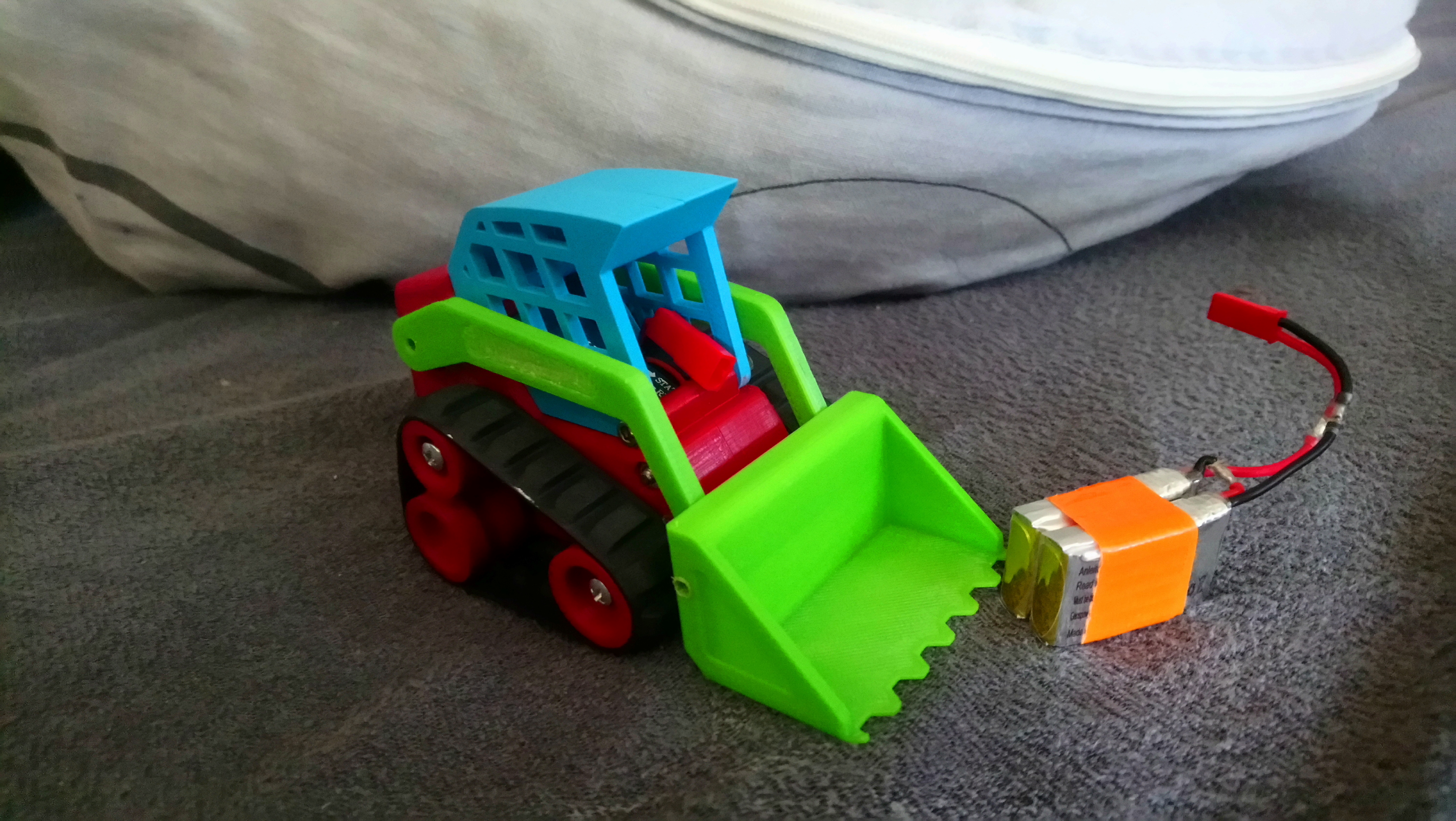

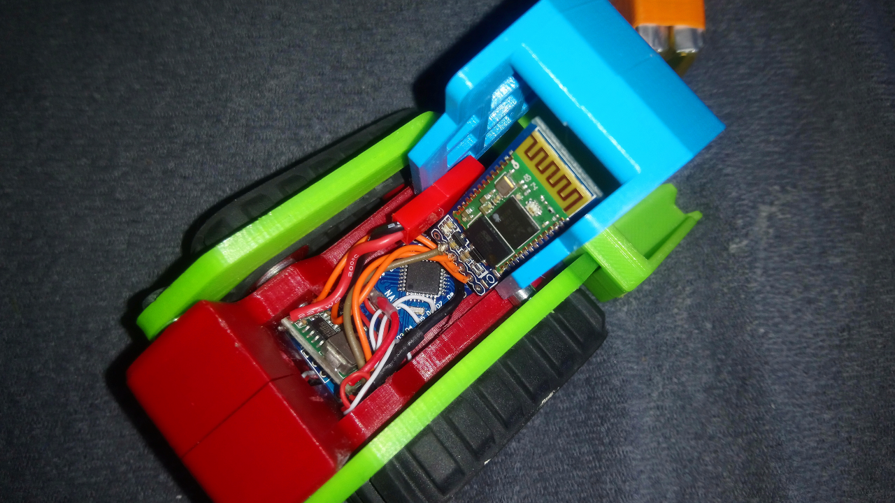

To i ja się pochwalę konstrukcją z wykorzystaniem arduino nano, trzech serw (w tym dwóch przerobionych na 360°) i modułu bluetooth.
Był mały problem z upakowaniem całości do środka, ale ostatecznie wszystko śmiga. Do zasilania użyłem przetwornicy step-down od Pololu. Całość kodu który napisałem mogę wysłać jeśli jest ktoś zainteresowany.

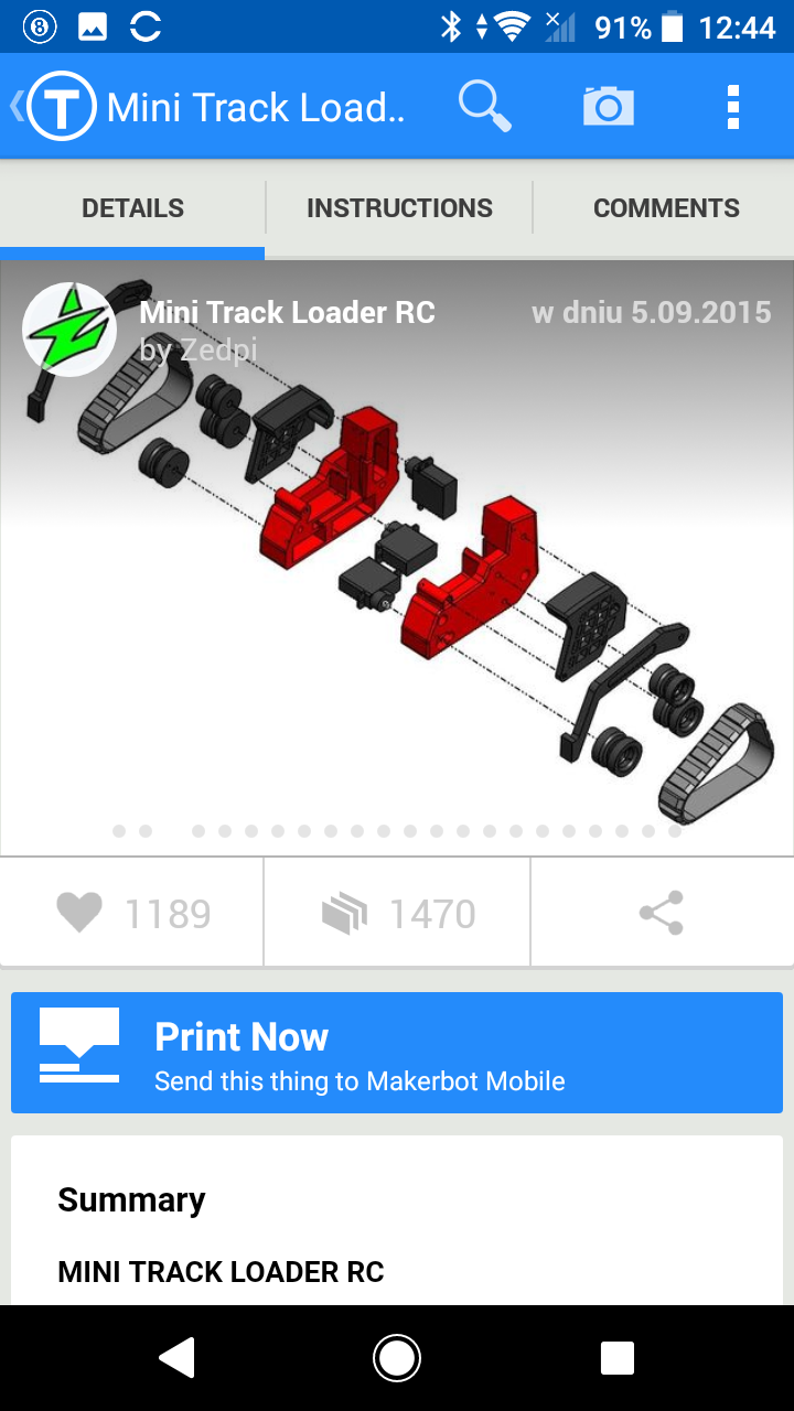

Plik z wydrukami jest na Thingiverse.com
Do budowy należy mieć również dwie gąsienice lego (nr. 43903). W zamyśle autora koparka jest sterowana aparaturą RC ja natomiast użyłem bluetooth bo wydawało mi się to bardziej kompaktowym rozwiązaniem :)
W telefonie należało jedynie zainstalować aplikacje RoboRemoFree i ustawić na interfejsie kilka sliderów :D

 Tytuł: Re: Arduino - jak zacząć.
PostNapisane: poniedziałek, 1 kwietnia 2019, 12:34
Ładowarka... Koparka to co innego
PostNapisane: poniedziałek, 1 kwietnia 2019, 15:07
Posty: 137
Wiek: 27
Koparka to imię :D
Pozdrawiam, Michał
PostNapisane: poniedziałek, 1 kwietnia 2019, 18:59
Hyhyhyhyhyhy
Na tych gąsienicach jest sporo projektów na Thingiverse, małe czołgi, wózki widłowe i inne łunochody. Brawo Ty.
