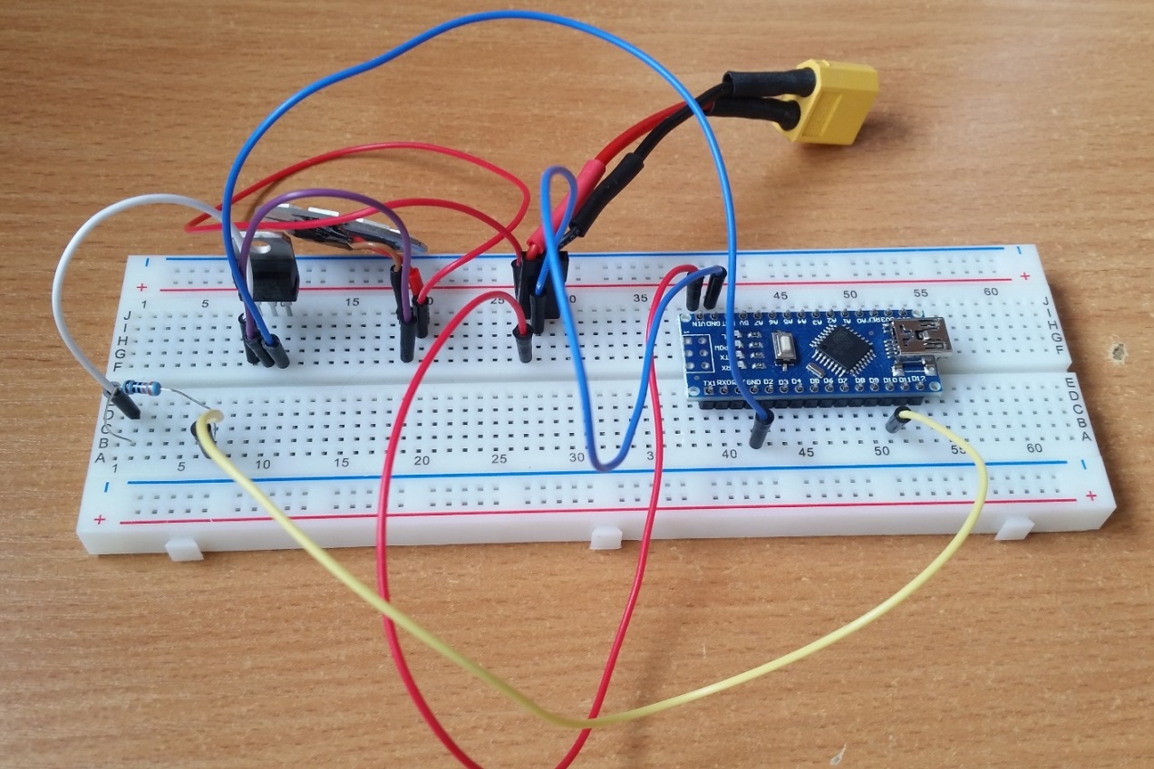

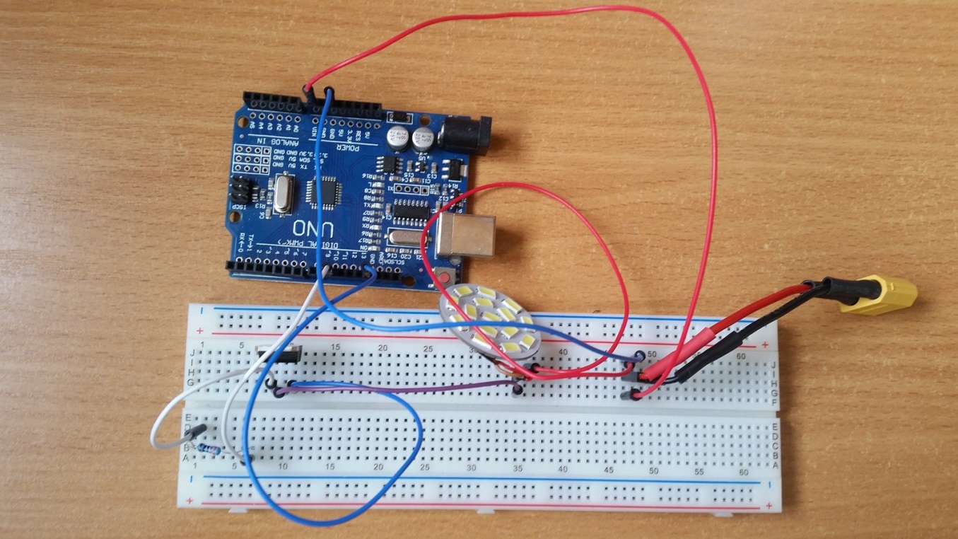

I tak się złożyło, że do następnego projektu potrzebuję sterowanie do LEDów mocy. To tylko jedna z rzeczy, bo potrzebuję też sterowania serwami, ale to już inna sprawa. Ale jeśli chodzi o to sterowanie LEDami to mam Arduino UNO, podłączyłem LED przez tranzystor TIP122 odpowiednio do masy i jednego z wyjść cyfrowychoraz zasilanie do VCC i masy. Wrzuciłem prosty programik testowy do ściemniania/rozjaśniania LEDów (przyrostowy, z czasem zwiększa jasność LEDów) i wszystko pięknie działa.
Nie chcę latać z taką "kobyłą" jaką jest UNO, więc kupiłem NANO. Samo nano przetestowałem i działa. Wrzucam ten sam program, robię to samo podłączenie i niestety nic... nie działa. Czy ktoś może mnie skierować na właściwą drogę?

Kod programu? (Chociaż ten kawałek z definicją portu wyjścia i potem kawałkiem włączającym)
Zdjęcie podłączenia?

Na razie stosuję wewnętrzny program, bez sterowania PWMem. Załączam zdjęcia obydwu układów. W praktyce różnią się tylko tym, że zmieniłem Uno na Nano.

Chyba coś mam nie tak z zasilaniem tego nano i w tym może tkwić problem.
Edit:
Udało mi się to w końcu jakoś uruchomić. Prawdopodobnie coś nie stykało na tej uniwersalnej płytce. Teraz tylko muszę "nauczyć" go sterowania z aparatury.

nano.jpg [ 330.02 KiB | Przeglądane 19483 razy ]
uno.jpg [ 330.49 KiB | Przeglądane 19483 razy ]

Oczywiście przed ładowaniem programu do Nano zmieniasz typ płytki w Arduino IDE?
uno_nano.jpg [ 56.43 KiB | Przeglądane 19470 razy ]
Port o nazwie 10 to nóżka 14(w nano) lub 16 (w uno) Atmegi. Dlatego nie działa.
Więc albo przepnij kabelek z portu 10 na 12 w nano, albo wybierz właściwą płytkę w IDE a program sam to zmieni w ramach kompilacji i tego co się dzieje w czasie zmiany kodu w język maszynowy :mrgreen:

Tak jak napisałem w edytowanym poście, udało mi się całość uruchomić. Problemem było coś nie tak z samymi połączeniami na płytce uniwersalnej. To co chciałem działa. Czy mógłbyś się jednak odnieść do drugiej części wyedytowanego postu? Powoli się wciągnę w arduino to pokażę jaki mam pomysł na ciekawy projekt :) Oczywiście modelarski.

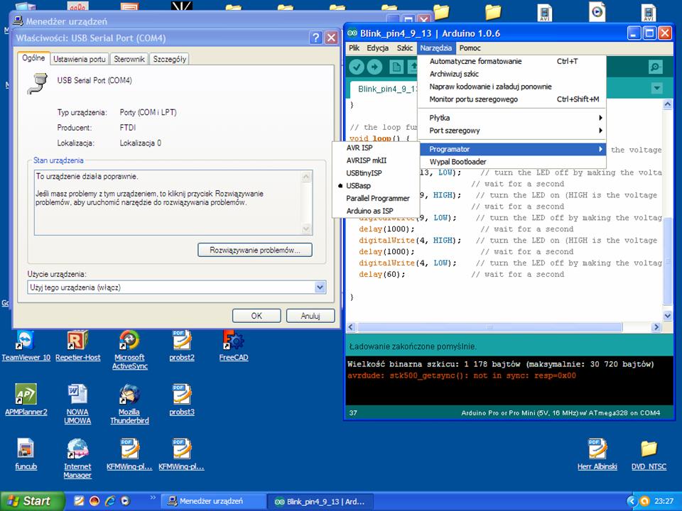

Dzisiaj coś tam troszkę popróbowałem się bawić, i o ile do Arduino pro mini za pomocą programatora USBasp
bez problemowo wgrywam programiki, to już za pomocą FTDI nie ma szans, co ciekawe wcześniej działał, ale to było dawno, w Arduino IDE w ogóle go nie ma , chociaż po podłączeniu pojawia mi się port COM4
Prezentacja1.jpg [ 109.15 KiB | Przeglądane 19610 razy ]
W IDE powinien się pojawić FTDI , chyba że coś źle ustwiam. Z pięć razy go odinstalowywałem i na nowo instalowałem , jak na załączonym obrazku , w menedżerze urządzeń pisze że działa poprawnie.
Czy ktoś wie o co tu chodzi?

USBASP służy do wgrywania botka i softu przez 6 pinów (miso, mosi, sck, reset i zasilanie), natomiast FTDI tylko softu (mając wgranego botka) przez 5 pinów (rx, tx, reset i zasilanie). USBASP w menadżerze pojawia się jako USBDevice lub LibUSB, i jest to osobne urządzenie. Natomiast FTDI pojawia sią jako jeden z portów COM, i jest to całkiem inna bajka niż USBASP.
Jedno z drugim nie ma nic wspólnego, więc to że w menadżerze masz coś pod COMem znaczy tylko że masz wgrane stery pod FTDI.

Fajnie Sławku że jesteś. Ok tylko nie rozumiem dlaczego wcześniej mogłem załadować program przez FTDI, a teraz nie mogę. A było to o wiele prostsze.

Tak Hubert, to jest ten sam problem tylko zarzucony na 2lata i nie rozwiązany, bo zacząłem wgrywać programy programatorem, ale już mam dosyć podpinania i odpinania kabelków. Jest to denerwujące i niewygodne.
Tak więc problem istnieje nadal nierozwiązany.

Wrzuć zrzuty ekranu po kolei co i jak robisz a także zrzut ekranu z menadżera urządzeń z podłączonym FTDI.
