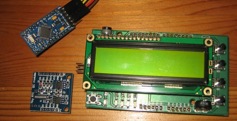

Jeśli nie zamierzacie tam zderzać hadronów to zrezygnowałbym z dcf77 bo kosztuje 15$
Zamiast tego wsadziłbym DS1307
Przydałby się wyświetlacz żeby pokazywał co się tam dzieje "w środku" czyli pokazywałby aktualny czas. Do tego może jakiś 1 czy 2 przyciski żeby np ręcznie uruchomić dzwonek czy przestawić go na "alarm".
Do tego przyciski byłyby przydatne do ustawienia zegara. Płytka z przekaźnikiem i zasilacz 5V no i obudowa, kosztorys więc nie wygląda tak źle.

...tam zderzać hadronów to zrezygnowałbym z dcf77bo kosztuje 15$ Zamiast tego wsadziłbym DS1307
Jeśli błąd będzie mniejszy niż 1min/rok, to może być, bo inaczej dzieciaki mogą się zenerwować jak im "się przerwa spóźnia" :lol:
Tak, myślałem również i o tym... Powinien wystarczyć wyświetlacz 1602 i 6 przycisków. Obudowę jakąś do tego dopasuję ;)
A marzy mi się zegar z dwukolorowym wyświetlaczem R/G który podczas lekcji wyświetla na czerwono naprzemiennie czas i napis "LEKCJA", a na zielono czas i napis "PRZERWA". Matrycę LED mogę (i pewnie będę musiał, jeśli projekt dojdzie do realizacji) wystrugać samemu z LED-ów RGB. Ale sprawa "kolorowego zegara" to na razie śpiew przyszłości ;)
Niby można kupić KIT AVT2670 za "stówkę" ale... :D

Stówa to sporo, z pomocą Chińczyka pewnie uda się taniej zrealizować całość.
 Tytuł: Re: Arduino - jak zacząć.
PostNapisane: poniedziałek, 23 lutego 2015, 13:07
Posty: 6478
:mrgreen:
elementy.jpg [ 321.22 KiB | Przeglądane 17902 razy ]

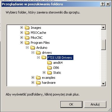

A ja jak zwykle z problemem... :mrgreen: Nie mogę zmusić Arduino Mega 2560 R3 do współpracy. Po podłączeniu do laptopa, na płytce jedna dioda wolno miga, druga świeci na stałe, a syfstem wyświetla mi komunikat jak poniżej:
1.jpg [ 69.18 KiB | Przeglądane 19073 razy ]
Próbuję zainstalować sterowniki z zainstalowanego Arduino:
2.jpg [ 25.86 KiB | Przeglądane 19073 razy ]
I niestety otrzymuję komunikat:
3.jpg [ 32.54 KiB | Przeglądane 19073 razy ]
Identyfikacja "urządzenia USB:
4.jpg [ 23.64 KiB | Przeglądane 19073 razy ]
I co mam zrobić z tym "fantem" :roll:
PostNapisane: sobota, 28 marca 2015, 11:27
Artur co masz zrobić , znaleźć odpowiednie sterowniki
http://www.ftdichip.com/FTDrivers.htm
PostNapisane: sobota, 28 marca 2015, 11:40
Niestety, nie pomogło :cry:
PostNapisane: sobota, 28 marca 2015, 12:33
Po wpisaniu identyfikatora w google wyskoczyło mi że to "usb serial ch340" - może to TO ?..
PostNapisane: sobota, 28 marca 2015, 12:38
Jest to dokładnie to:
5.jpg [ 65.79 KiB | Przeglądane 20289 razy ]
Pobrałem i zainstalowałem sterowniki http://www.5v.ru/zip/ch341ser.zip, i teraz "przedstawia się" jako:
6.jpg [ 25.8 KiB | Przeglądane 20289 razy ]
Ciekawe, czy nie będzie problemów... :roll:
PostNapisane: sobota, 28 marca 2015, 13:23
Atmega jest nieistotna - sterowniki są dla kompa by wiedział w jaki sposób ma sie dogadywać z daną pierdołą, w tym przypadku właśnie z rzeczoną kostką CH340G. Jeśli błędy w menedżerze zniknęły to nie powinno być najmniejszych problemów:)
PostNapisane: sobota, 28 marca 2015, 15:06
Oby, bo ma to sterować Ramps 1.4 a "na końcu" jest drukarka 3D :mrgreen:

Nie jest to "projekt biznesowy", czyli nic na tym nie zarobię, a raczej dołożę z własnego portfela elementy i swoją pracę aby to złożyć, wsadzić w jakąś obudowę i podłączyć :mrgreen:
Co prawda jeszcze nie rozmawiałem z dyndrekcją szkoły, czy byli by w ogóle zainteresowani instalacja takiego urządzenia... :nieufny:
Jeśli zaś chodzi o "rozkład dzwonków" to wygląda to tak (czas trwania dzwonka 5s):
7:45 - 8:30
8:35 - 9:20
9:30 - 10:15
10:25 - 11:10
11:35 - 12:20
12:30 - 13:15
13:20 - 14:05
14:10 - 14:55
dzwonek_szkolny_01.jpg [ 289.84 KiB | Przeglądane 20169 razy ]
dzwonek_szkolny_02.jpg [ 132.15 KiB | Przeglądane 20169 razy ]
Jeszcze trochę zostało do zrobienia :D
