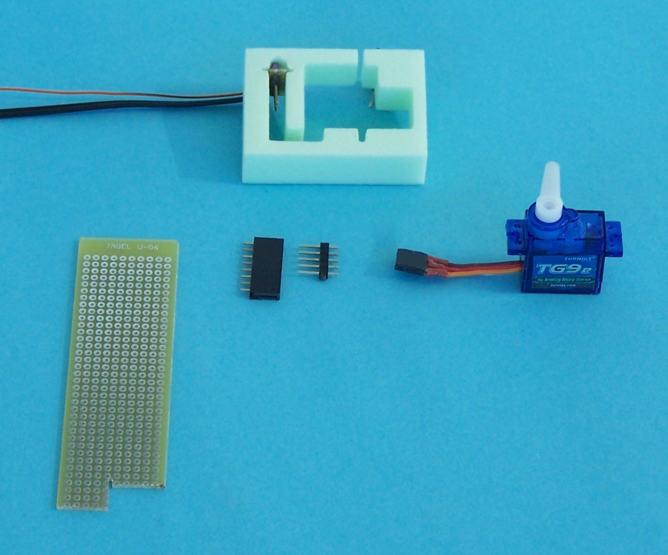

W skrzydle wypalam otwór pod gniazdo serwa .
2.jpg [ 107.2 KiB | Przeglądane 6096 razy ]
Następnie przygotowuje gniazdo serwa wykonane z twardego styroduru i podkładkę pod to gniazdo z takiego samego styropianu co skrzydło .
3.jpg [ 77.72 KiB | Przeglądane 6096 razy ]
Proszę zwrócić uwagę że podkładka ma kształt w przekroju trójkąta a gniazdo równoległoboku . Wynika to z kształtu przekroju skrzydła co widać na zdjęciu .

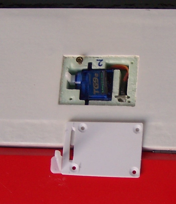

W gnieździe umocowany jest wtyk serwa co ułatwia jego wymianę .
5.jpg [ 204.57 KiB | Przeglądane 6096 razy ]

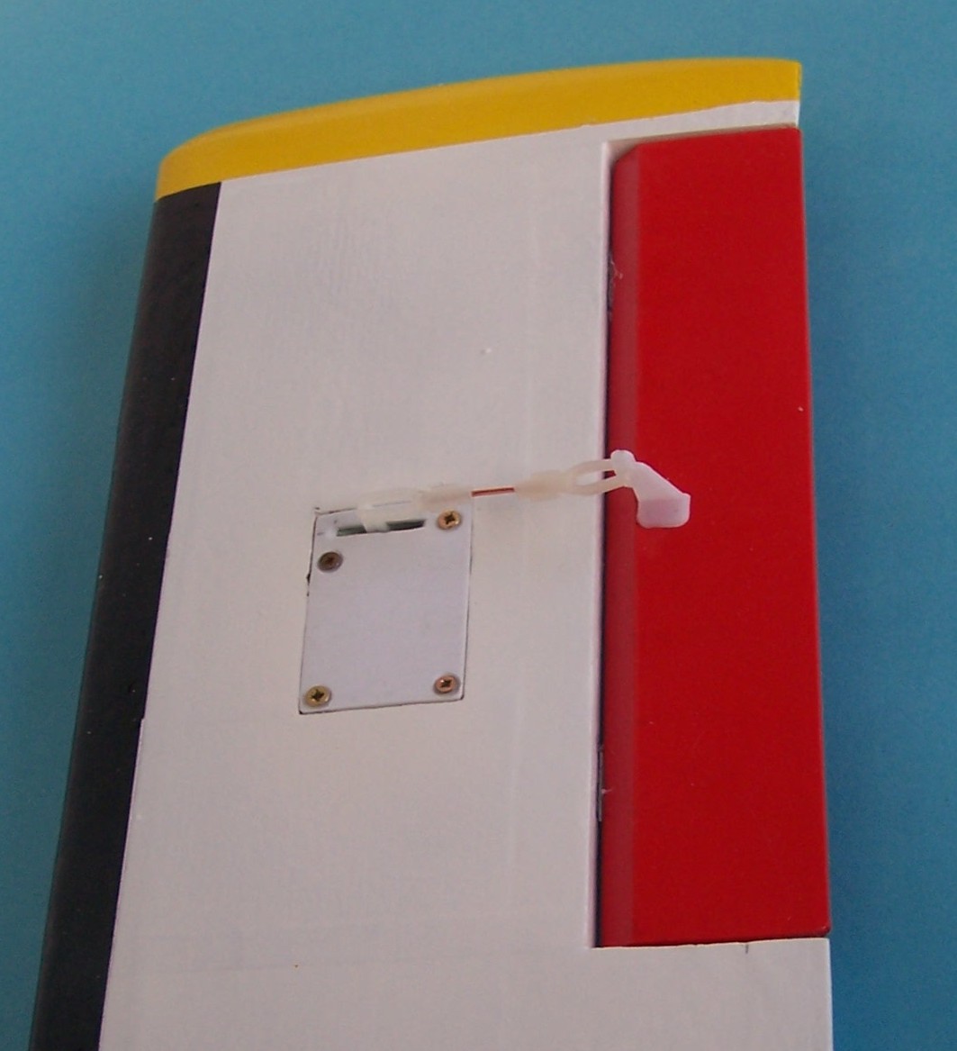

Skrzydło z zamontowanym wtykiem gotowe do pokrycia styrodurem . Widać przewody do odbiornika . Oraz gotowe skrzydło modelu z serwem zabezpieczonym klapką i podłączonymi lotkami .
6.jpg [ 65.51 KiB | Przeglądane 6096 razy ]
7.jpg [ 131.72 KiB | Przeglądane 6096 razy ]

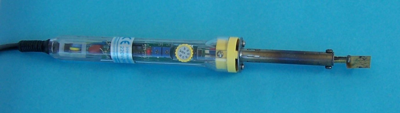

Natomiast tam gdzie nie można zrobić otworu gorącym drutem , używam coś takiego .
8.jpg [ 71.57 KiB | Przeglądane 6096 razy ]
Na lutownice z termostatem ( kosztuje to parę złotych ) założyłem cienką blachę , którą można dosłownie rzeźbić otwory pod płytkę serwa jak i przewody elektryczne .
Zrobione w ten sposób miejsce pod gniazdo jest w zasadzie większe i nie równe . Gniazdo trzeba zalać klejem ja wtedy do kleju dodaje odrobiny styropianu aby zmniejszyć ciężar .
Zamocowane w ten sposób serwa siedzą w swych gniazdach solidnie i bez luzów . Należy jeszcze zwrócić uwagę żeby serwa do lotek były obrócone o 180 stopni , to znaczy obydwa dzwigniami do kadłuba lub końca skrzydła .
Wszystkie potrzebne elementy wyglądają tak ;
9.jpg [ 202.25 KiB | Przeglądane 6096 razy ]
Gniazda , wtyki , przewody i płytkę kupić można w sklepie z elektroniką są typowe . Zrobienie gniazda do serwa to żaden problem . Ja jeszcze zawsze skracam kabelek przy serwie i zarabiam go wtykiem . Proszę pamiętać o założeniu na lutowane końcówki kawałki koszulki termokurczliwej . Przy konstrukcji skrzydła z rysunku nr . 5 można nie skracać kabla od serwa tylko nadmiar umieścić w wolnej przestrzeni w skrzydle .
