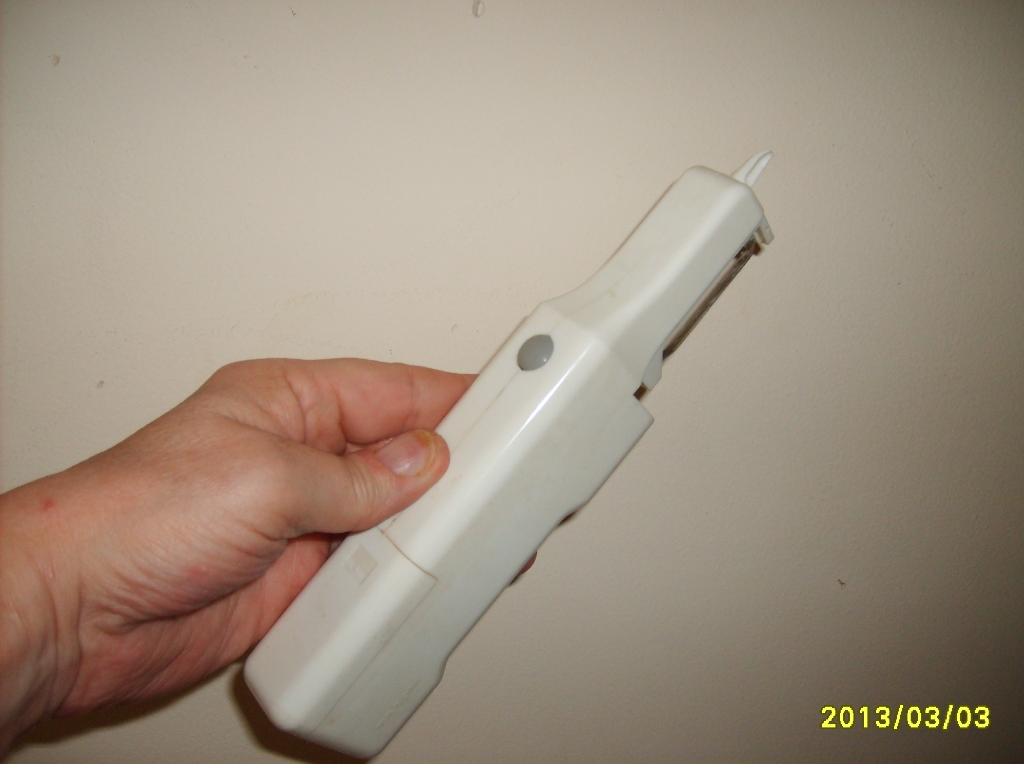

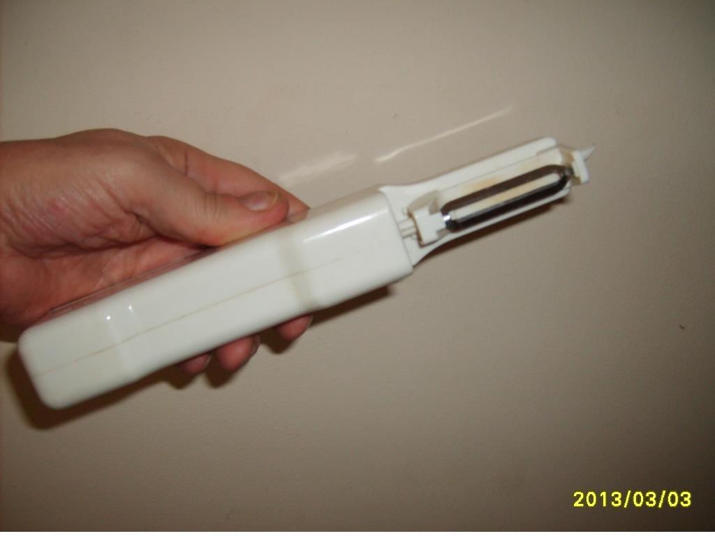

Szlifuje lotki i listwy spływu.
Jutro powinien dojść min strug to zabiorę się za listwę natarcia.
A żyletki do struga proponuje poszukać w produktach olfy. Zakupiłem 10 sztuk.

"Mój jest taki zwyczajny . Nie ma nazwy na rączce więc no name."
Mojego "no name" używam już ok. 20 lat. Kupiłem go kiedyś od agenta reklamowego jakiejś początkującej firmy za obecne jakieś 5 zł.
Ma regulowaną prędkość w zależności od napięcia (suwak na zasilaczu)
Można mu też włożyć 4 paluszki.
Struga "sam" aż miło.
Usiłowałem wstawić film z jego możliwości na YT, ale nie pojawiło mi się "udostępnij". Czy coś zmieniło się z wstawianiem? Może zrobiłem coś nie tak.
S5000002.JPG [ 84.46 KiB | Przeglądane 27543 razy ]
S5000004.JPG [ 83.3 KiB | Przeglądane 27543 razy ]
S5000006.JPG [ 86.34 KiB | Przeglądane 27543 razy ]
Strugaczka.JPG [ 197.29 KiB | Przeglądane 27543 razy ]
