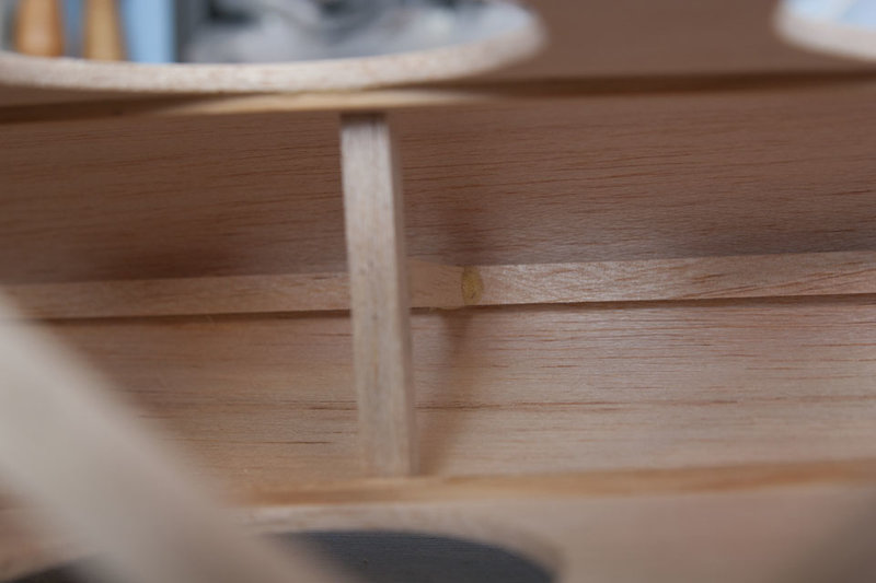

Znalazłem sporo informacji o kruchości kadłuba tuż za trzecią wręgą. Dlatego puściłem wzmacniające listewki sosnowe przez całą jego długość, widać to lepiej na zdjęciach w poprzednim poście.
kadl2.jpg [ 82.47 KiB | Przeglądane 8638 razy ]

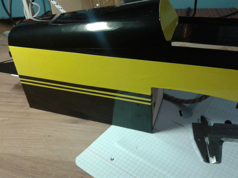

Aktualnie zabrałem się za oklejanie folią skrzydeł, później zostanie wykonać jeszcze osłonę silnika i z powrotem zamontować wyposażenie.
Zamiast pójść na pochód zabrałem się w środę za wykonanie kopyta na osłonę kabinki z płyty regips. Sklejone 7 kawałków na gipsie, formowanie, na koniec 2 warstwy gładzi szpachlowej. Niestety jak się okazało rozmiary osłony kabiny przekraczają wymiary butelki PET 2 litry, a nigdzie nie znalazłem większej. Więc wykonałem osłonkę z dwóch butelek i skleiłem w całość. Na zdjęciu na razie w stanie surowym.
_MG_8907.jpg [ 95.97 KiB | Przeglądane 8296 razy ]
Zacząłem oklejanie od SW, w dwóch kolorach. O dziwo oklejanie folią okazało się łatwiejsze niż wcześniej mi się wydawało. Później gdy oklejałem kadłub było już trochę gorzej.
_MG_8901.jpg [ 83.35 KiB | Przeglądane 8296 razy ]
_MG_8905.jpg [ 64.07 KiB | Przeglądane 8296 razy ]
_MG_8893.jpg [ 77.23 KiB | Przeglądane 8296 razy ]
_MG_8891.jpg [ 55.1 KiB | Przeglądane 8296 razy ]
_MG_8892.jpg [ 77.76 KiB | Przeglądane 8296 razy ]
20130503_144221.jpg [ 101.18 KiB | Przeglądane 8296 razy ]
_MG_8900.jpg [ 108.37 KiB | Przeglądane 8296 razy ]
Niestety oklejać muszę zwykłym żelazkiem, co jest czasem uciążliwe. Za to własnoręcznie uszyłem na nie pokrowiec z bawełny.
_MG_8899.jpg [ 135.9 KiB | Przeglądane 8296 razy ]
