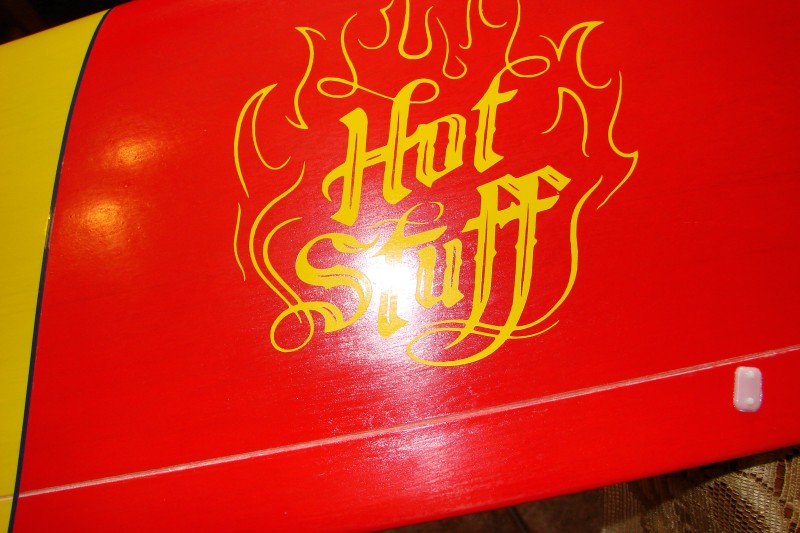

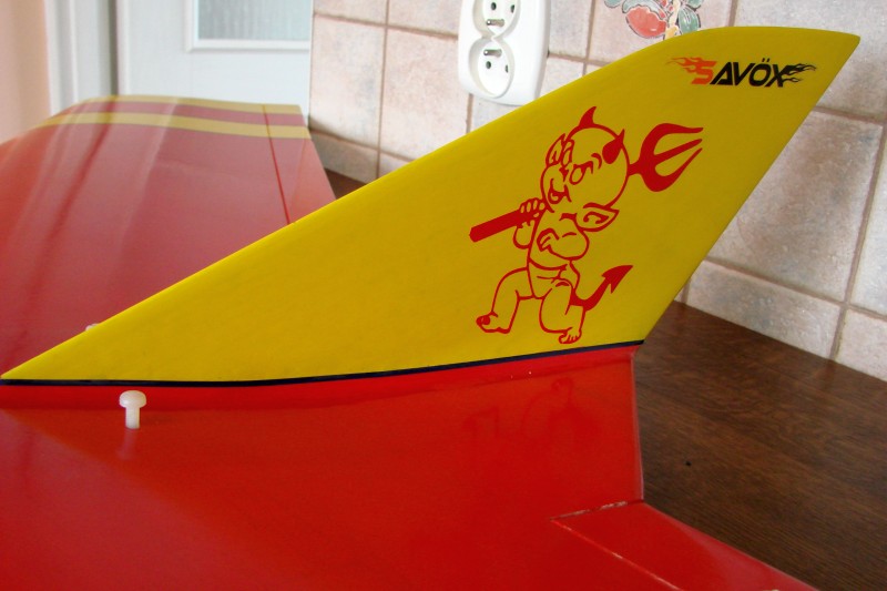

Potem dokończyłem dekorację.
86.jpg [ 120.15 KiB | Przeglądane 6355 razy ]
87.jpg [ 86.05 KiB | Przeglądane 6355 razy ]
88.jpg [ 112.84 KiB | Przeglądane 6355 razy ]
90.jpg [ 125.52 KiB | Przeglądane 6355 razy ]
89.jpg [ 81.99 KiB | Przeglądane 6355 razy ]

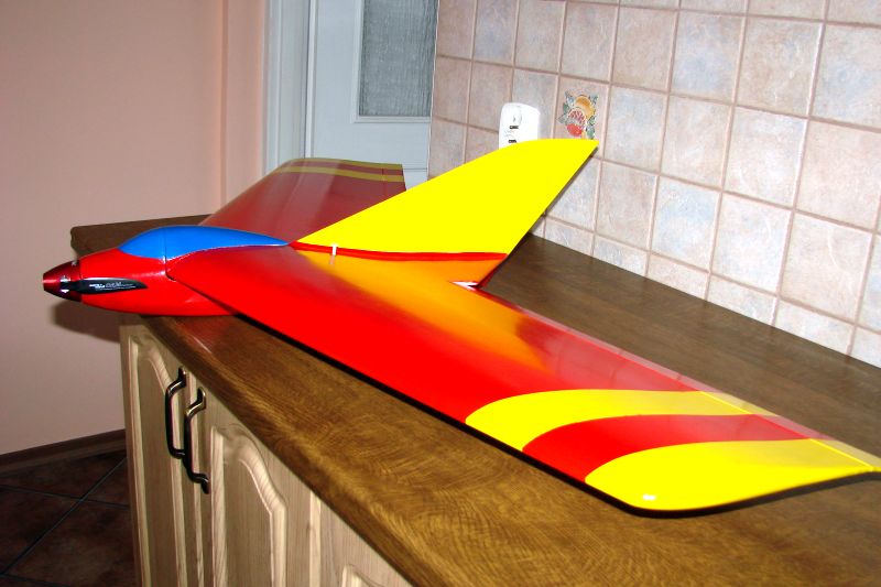

Korzystając z okazji zrobiłem rodzinne zdjęcie.
91.jpg [ 152.43 KiB | Przeglądane 6355 razy ]
92.jpg [ 123.59 KiB | Przeglądane 6355 razy ]
