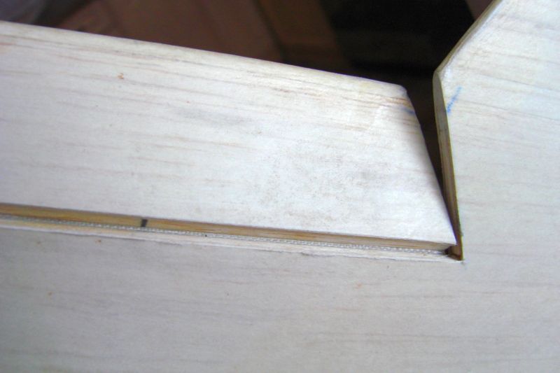

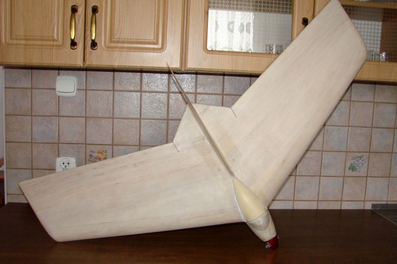

No i na początek, czyli wczoraj usterzenie zacząłem robić.
1.jpg [ 71.93 KiB | Przeglądane 38372 razy ]

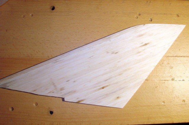

Statecznik pionowy, stały bez steru kierunku, zrobiony z balsy 5mm szlifowany na profil CRD (Co Ręka Dała).

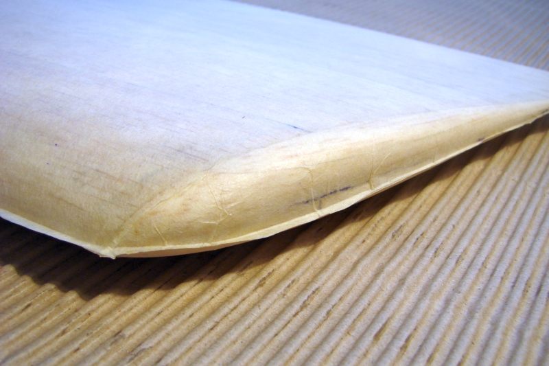

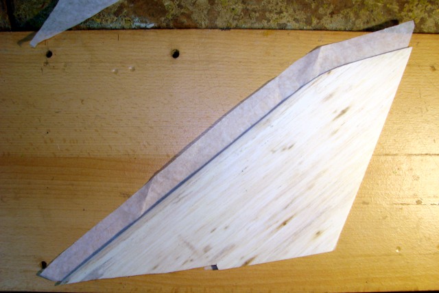

Teraz jak Jurek odkrył japonkę ;)
Telefon do przyjaciela, jak to się robi? E-e...e pędzel i malujesz po tym. Janusz dzięki !
2.jpg [ 78.05 KiB | Przeglądane 38372 razy ]

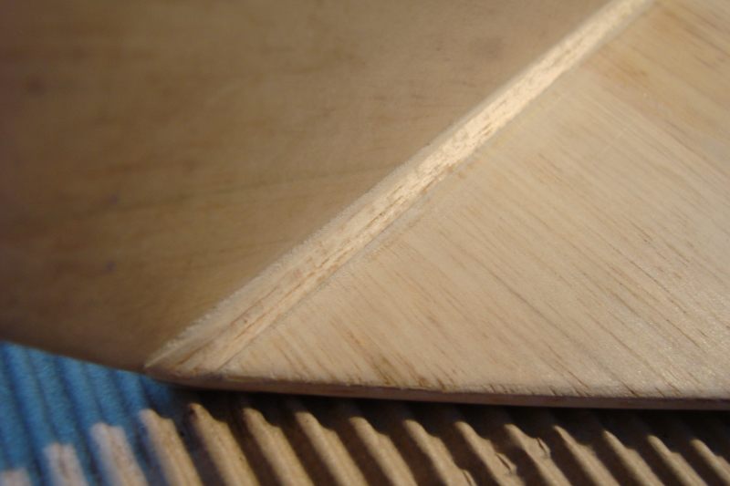

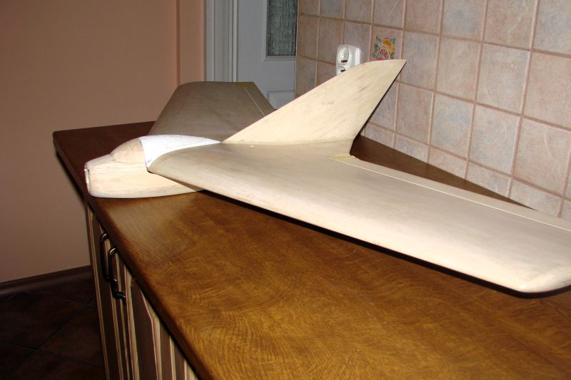

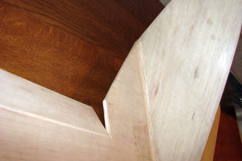

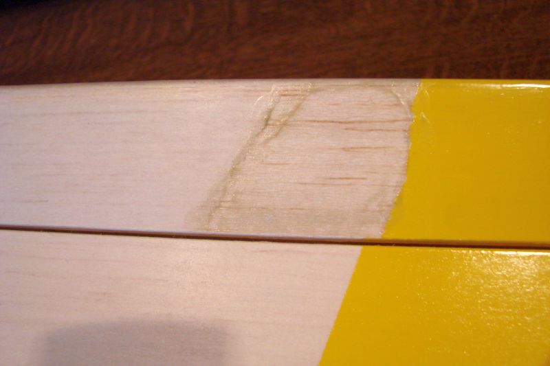

Tu już po oklejeniu i szlifowaniu, zdjęcie stanu faktycznego nie oddaje to napiszę jak to robiłem.
Najpierw japonka na cellon, jak przeschło szlif, cellon, szlif, potem capon, szlif, capon, szlif i tak od gradacji papieru 180 do gradacji 1000 myślę że będzie OK.

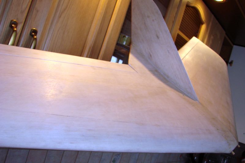

3.jpg [ 86.93 KiB | Przeglądane 38372 razy ]
4.jpg [ 63.71 KiB | Przeglądane 38372 razy ]
Aby się nie nudzić rdzenie sobie przyciąłem jeszcze.
5.jpg [ 79.62 KiB | Przeglądane 38372 razy ]

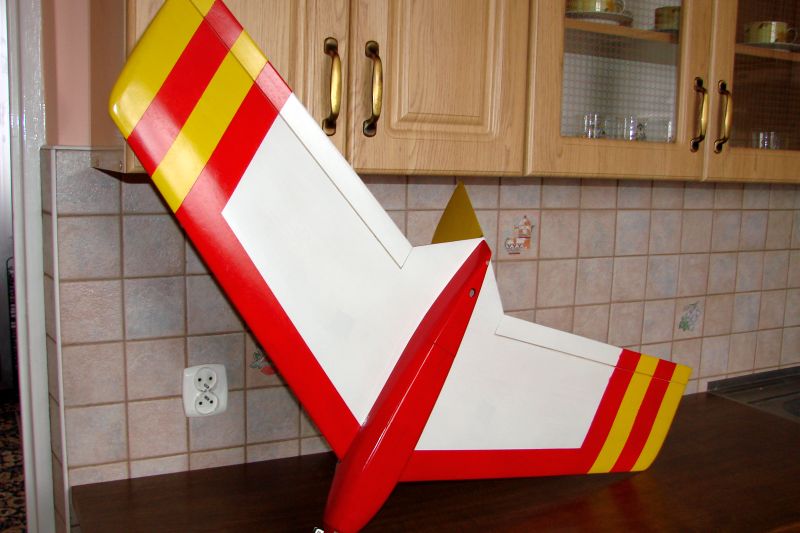

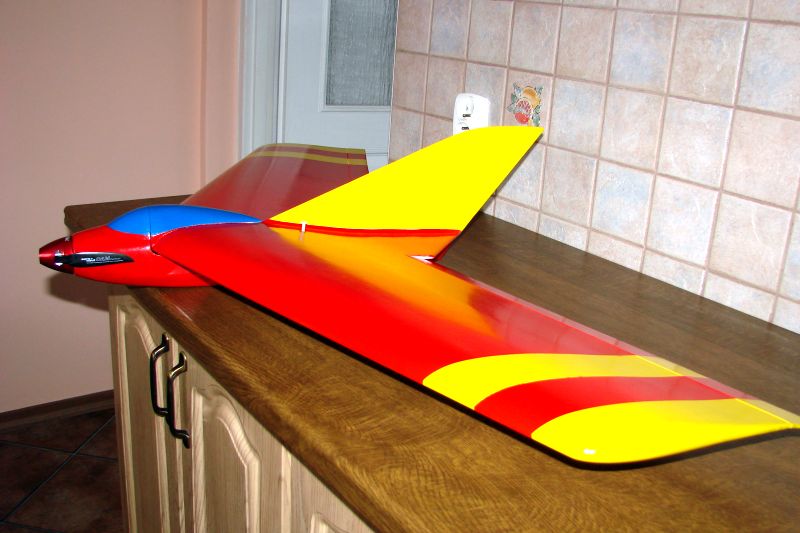

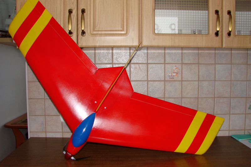

Za tło robi wersja nr.II modelu. Zrobiony on był jakieś 2,5 roku temu ze styropiany, lata i ma się dobrze.
Na ten czas mam tyle zrobione
6.jpg [ 81.02 KiB | Przeglądane 38372 razy ]
No i przymiarka jak to się prezentuje.
7.jpg [ 243.1 KiB | Przeglądane 38372 razy ]
Jak się jutro wezmę z rana do roboty, to do niedzieli poskładam ;)

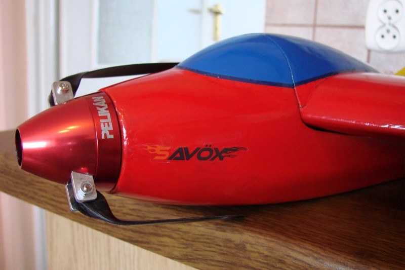

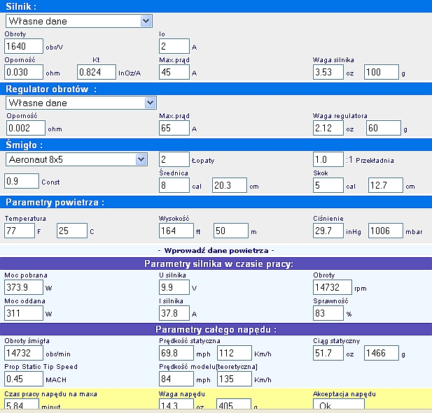

Na pewno silnik będzie elektryczny, nad kV to jeszcze się zastanowię w poprzednim był Emax z kV-1500, do puki się nie przepalił, teraz jest z 1200, to lata zdecydowanie wolniej. Poprzedni model to "popierdułka" ze styropianu raczej, ten powinien na nazwę zapracować. Jak czegoś krzywo nie poskładam to będzie faktycznie rakieta :D

Poprzedni model, jak miał silnik z kV 1500, to nawet nie dało się komara z facjatki trzepnąć, aby go nie szukać po niebie :lol: a śmigło grało pięknie, chyba w nadświetlną łopatki wchodziły ;)

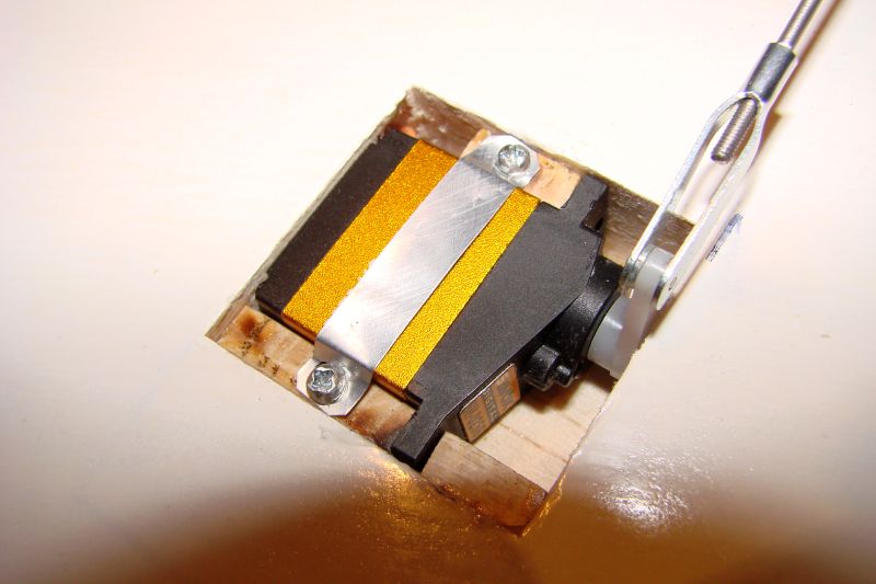

Stero-lotki, tu wzmocnienie miejsc gdzie będą montowane dźwignie, nie pytajcie tylko dlaczego takie to krzywe :D W sumie to one są proste, tylko aparat krzywo zrobił zdjęcie.

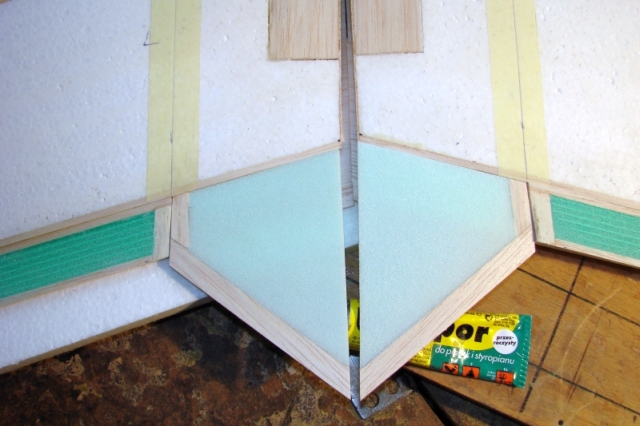

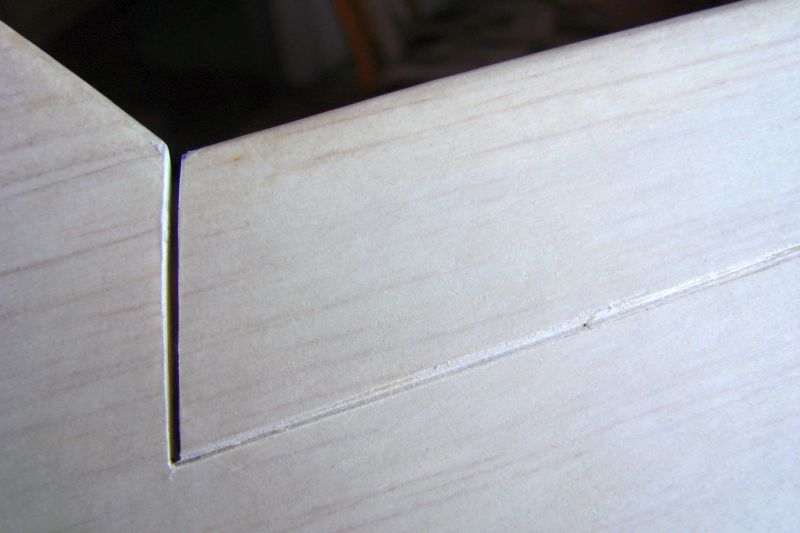

Z bliska to tak wygląda, na zawias dałem tkaninę szklaną 120g/m*2. Na to coś tam z tyłu (to z depronu) taśmę taką jak do gips kartonu, bo w sumie ma w tym miejscu z 5mm grubości tylko. Będzie tu taki przekładaniec balsa, taśma, depron, taśma, balsa. W późniejszej fazie budowy pokażę jak te lotki zrobię, plan mam, ale chyba po to, aby zaoszczędzić 5zł na zawiasach :lol:
22.JPG [ 230.14 KiB | Przeglądane 38115 razy ]
Uff tyle na dzisiaj, pozostawiam tak jak na zdjęciu do jutra, całość skręcona ściskami, na szczęście obyło się bez teściowej, czyli dodatkowego zbędnego balastu :)
23.JPG [ 234.21 KiB | Przeglądane 38115 razy ]

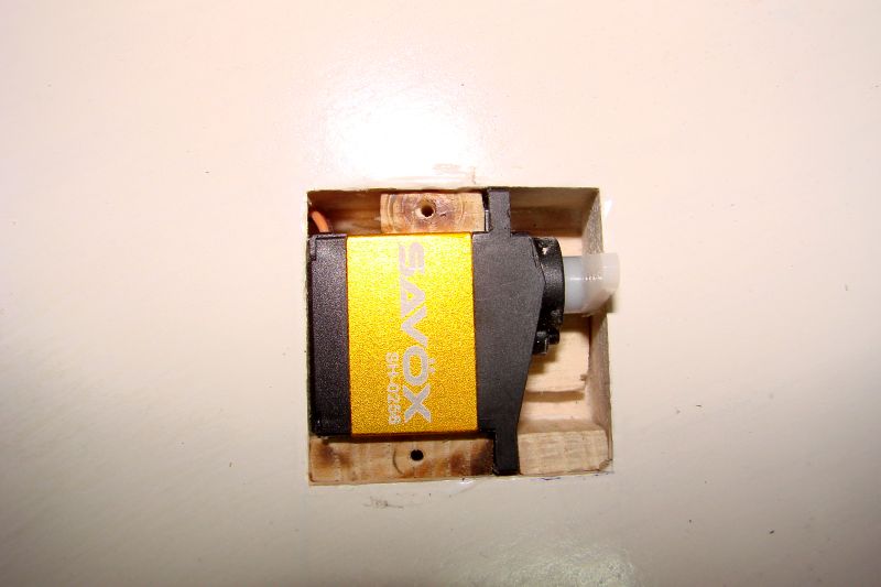

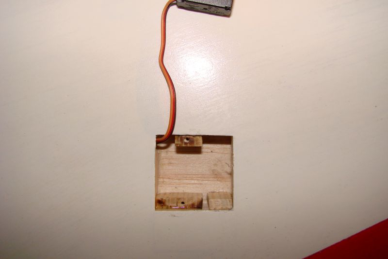

Teraz kolej była na zrobienie komory serwa, na zdjęciu widać czym wycinam styropian w tym miejscu.
25.jpg [ 63.58 KiB | Przeglądane 38033 razy ]
Powstały otwór okleiłem deseczkami z balsy.
26.jpg [ 75.08 KiB | Przeglądane 38033 razy ]

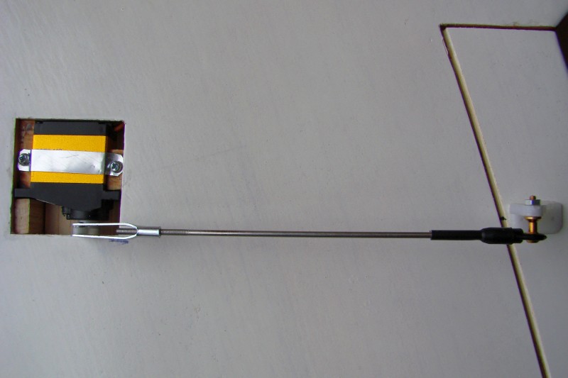

Teraz pokażę "przyrząd" którym zrobiłem kanał na przewody od serwa, tak to kawałek anteny teleskopowej.
31.jpg [ 55.83 KiB | Przeglądane 37911 razy ]

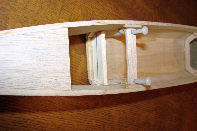

Wkleiłem ster kierunku i co by się to lepiej trzymało, dokleiłem takie wzmocnienia z trójkątnej balsy, przylepionej na CA.
38.jpg [ 50.87 KiB | Przeglądane 37753 razy ]
39.jpg [ 50.06 KiB | Przeglądane 37753 razy ]
Następnie wszystko to oklejam japonką, ale tylko jedną połowę skrzydła, gdyż na drugą nie starczyło cellonu, tak się jakoś złożyło że do dziś nie mam, pomimo złożonego zamówienia z dnia 18 grudnia 2012r :lol:
40.jpg [ 70.27 KiB | Przeglądane 37753 razy ]

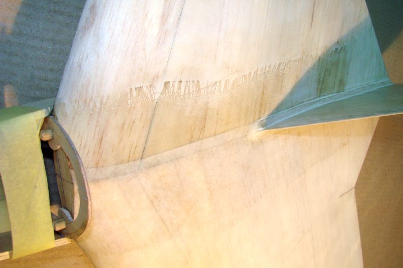

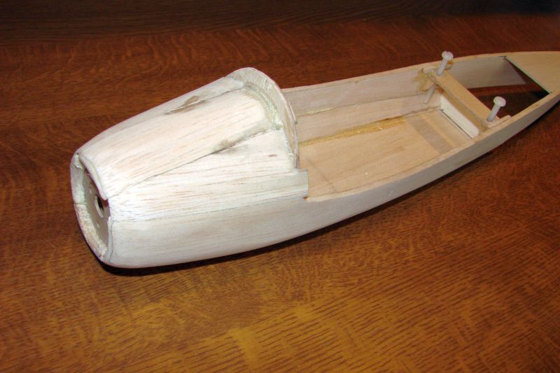

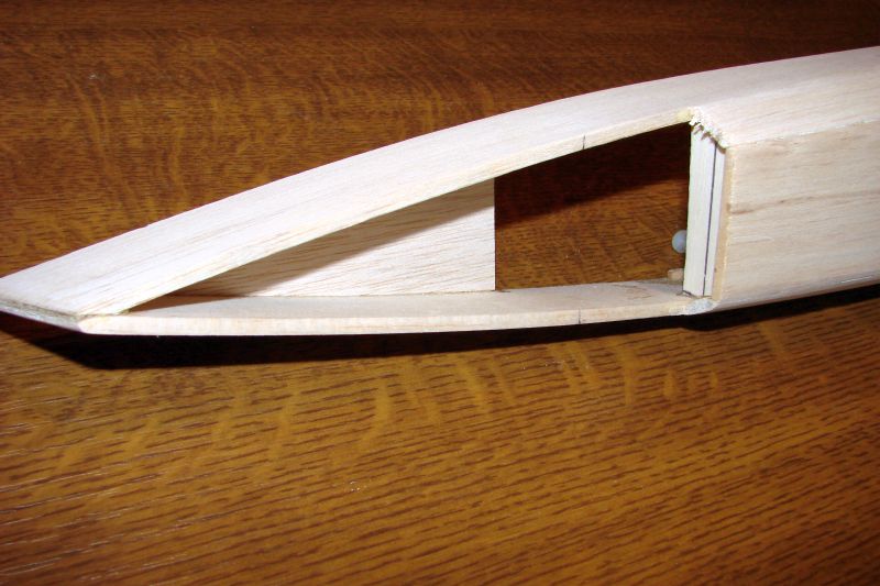

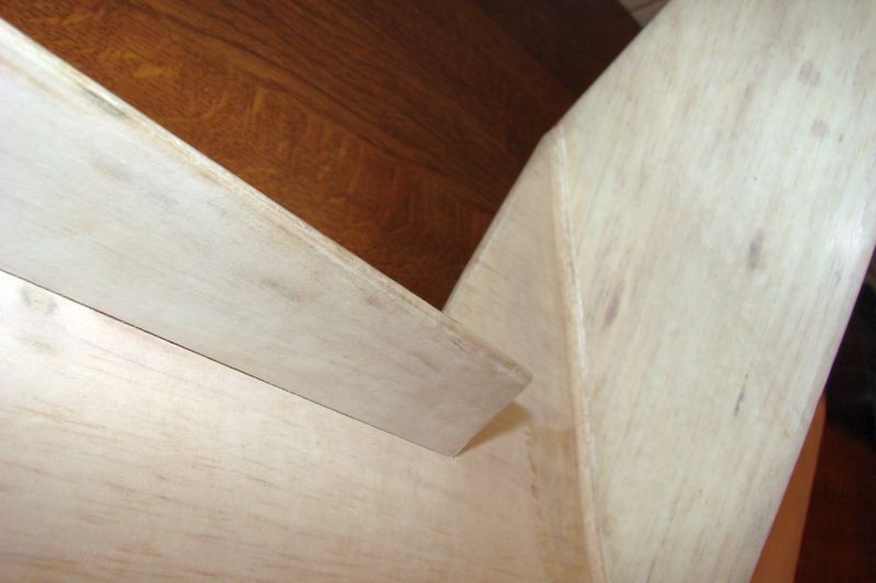

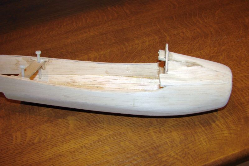

Ale nic to, brniemy dalej, dziś zabrałem się za budowę kadłuba, kilka deseczek z balsy i takie coś powstaje.
45.jpg [ 51.37 KiB | Przeglądane 37753 razy ]
Tu przymiarka ze skrzydłem.
41.jpg [ 56.57 KiB | Przeglądane 37753 razy ]
Oraz zbliżenie mocowania skrzydła.
42.jpg [ 58.07 KiB | Przeglądane 37753 razy ]
44.jpg [ 72.27 KiB | Przeglądane 37753 razy ]

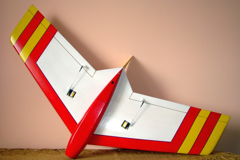

No, że była jakaś gwiazdka, to motorek do skrzydła się znalazł pod jodełką ;)
46.jpg [ 84.73 KiB | Przeglądane 37753 razy ]

Jako że minęło kilka dni, postępy w budowie modelu powolutku idą do przodu.
Nitrocellon zamówiony dotarł, więc mogłem zakończyć oklejanie drugiej części skrzydła.
Potem to standard, szlifowanie i malowanie, tak kilka razy.
Po tym wszystkim mogłem pobawić się w odcinanie lotek, w sumie jak na pierwszy raz to wyszło po japońsku, czyli jako-tako, mogło być lepiej, ale z tego co mam też jestem zadowolony :D
56.jpg [ 53.33 KiB | Przeglądane 27060 razy ]
Dół skrzydła.
48.jpg [ 47.81 KiB | Przeglądane 27060 razy ]
Góra skrzydła.
49.jpg [ 48.49 KiB | Przeglądane 27060 razy ]
Na tych zdjęciach widać zakres wychylania lotek.
50.jpg [ 50.96 KiB | Przeglądane 27060 razy ]
51.jpg [ 59.83 KiB | Przeglądane 27060 razy ]
Zawiasy w sumie wyszły poprawnie, dobrze się trzymają, jest tylko minimalny luz na początku jednej lotki, oraz na końcu drugiej. Zakres ruchu wystarczający aż na zapas, całość lekko i precyzyjnie chodzi.
Teraz pora na kadłub, zrobiony jest z deski balsowej 4mm posklejany jakoś tak przedziwnie, wyglądem przypomina kajak z dziurą na przodzie :lol:
52.jpg [ 72.51 KiB | Przeglądane 27060 razy ]
Przód jest okrągły, trochę było zabawy z podginaniem desek.
53.jpg [ 73.15 KiB | Przeglądane 27060 razy ]
W tej chwili to paskudnie wygląda, ale pomaluję i poszpachluję, więc tragedii wielkiej nie powinno być.
Na tym zdjęciu widać jak będzie mocowane skrzydło do kadłuba.
54.jpg [ 71.37 KiB | Przeglądane 27060 razy ]
Dolne zakończenie kadłuba będzie miało klapkę serwisową, co by nie odkręcać zbyt często skrzydła ;)
55.jpg [ 82.25 KiB | Przeglądane 27060 razy ]
Kadłub w części dziobowej mam zamiar pokryć tkanina szklaną, tak na wszelki wypadek.
Dorobione tez będzie coś na kształt kabinki, ale pomysłu na razie nie mam jak to wykonać.

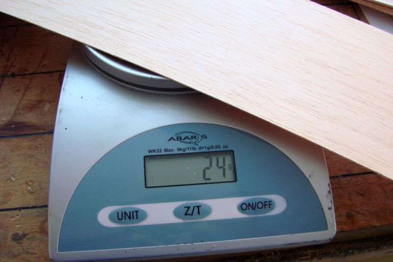

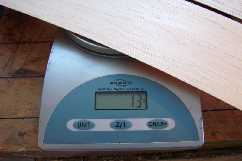

Jeszcze ciekawiej było z balsą. Co prawda zamówiona za pierwszym razem dotarła szybko, ale nie to co chciałem. No tak mam wymagania, waga mi się nie widziała. Rozmawiałem ze sprzedawcą nawet na ten temat (wcześniej kupowałem u Niego to samo i było OK).
"balsy się nie wybiera, sprzedaje za koleją, jak bym tak robił, to bym miał samą ciężką i jej nie sprzedał"
Zobaczcie, na 10 desek tylko 3 nadają się na pokrycie skrzydła, gdybym z tego zrobił, byłby to lotniskowiec raczej, zatapialny :lol:
Gdyby ktoś miał wątpliwości to jest balsa 1mm z tej samej dostawy a na wadze jedna deska.

Przednia część kadłuba, tak do połowy została za laminowana, następnie cały kadłub okleiłem japonką.
Kadłub będzie jeszcze kilka razy malowany nitrocellonem i szlifowany.

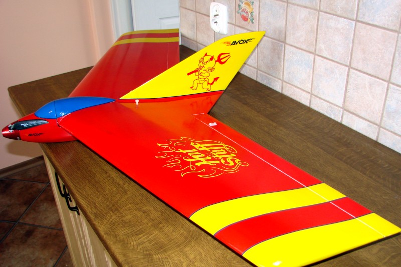

PostNapisane: niedziela, 10 lutego 2013, 10:48

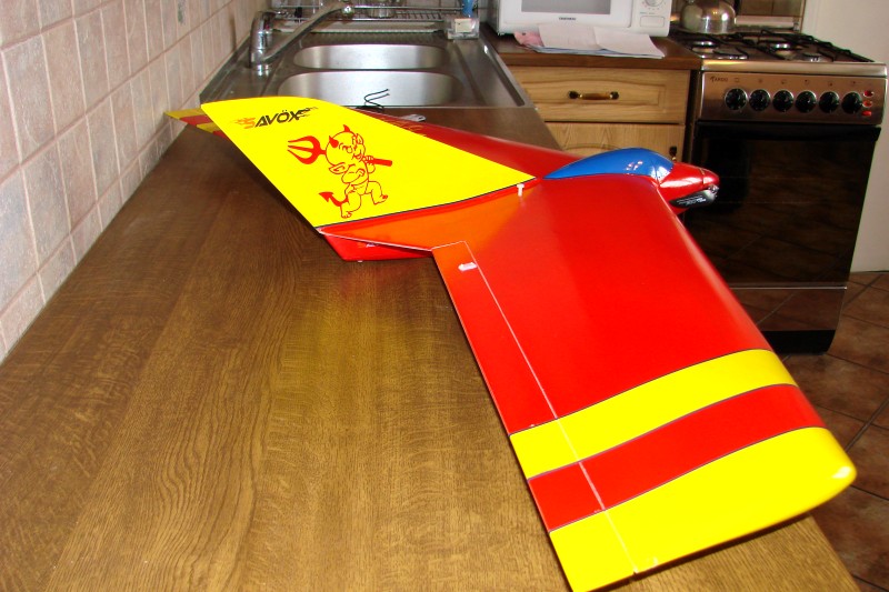

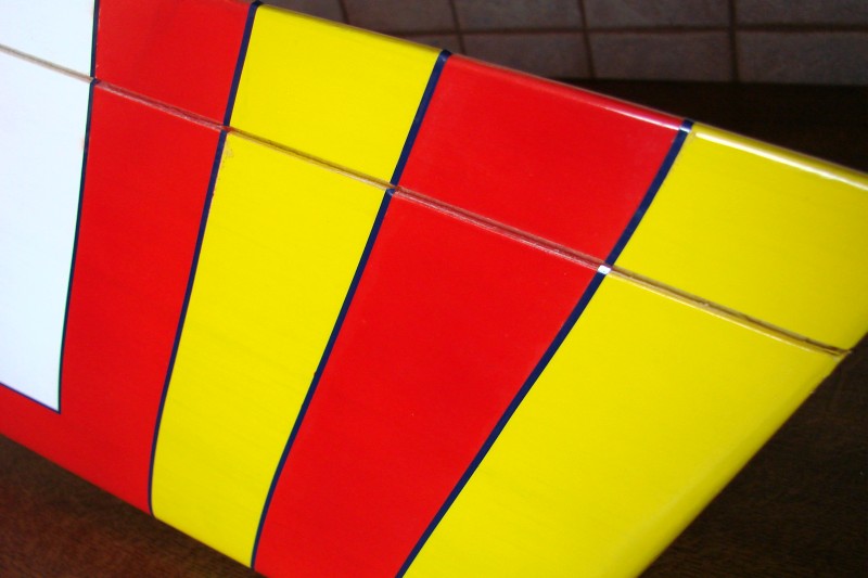

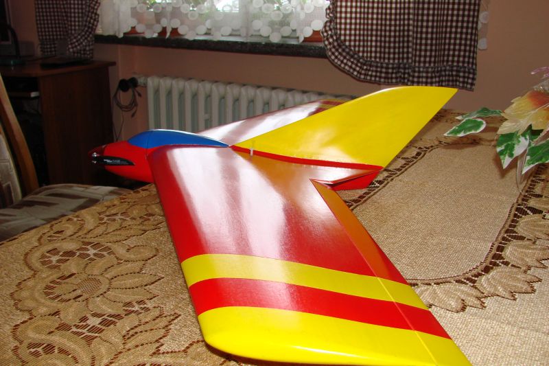

Model przygotowany do malowania, co tam pisał będę, zobaczcie sami, pomalowałem.
66.jpg [ 73.36 KiB | Przeglądane 26842 razy ]
64.jpg [ 74.47 KiB | Przeglądane 26842 razy ]
67.jpg [ 74.07 KiB | Przeglądane 26842 razy ]
65.jpg [ 99.73 KiB | Przeglądane 26842 razy ]
69.jpg [ 79.89 KiB | Przeglądane 26842 razy ]

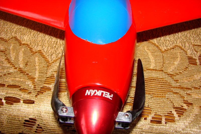

Oczywiście nie obyło się bez niespodzianek. Raz oderwał mi się kawałek poszycia wraz z taśmą maskującą.
Musiałem szpachlować kawałek lotki.
68.jpg [ 45.53 KiB | Przeglądane 26842 razy ]
Oraz jest kilka małych niedoróbek, tak jak na tym zdjęciu, łączenie kabina - kadłub, podcieki takie nieznaczne.
70.jpg [ 120.67 KiB | Przeglądane 26842 razy ]
Wzór malowania jest taki sam jak na poprzednim modelu. Mnie się podoba, więc po co nowy wymyślać. W sumie malowanie wyszło tak jak i cały model, jako-tako. Nie jest to laminat, tylko drewniak i tak być musi :mrgreen: . Jak farba się utwardzi to wypoleruję, choć i teraz błyszczy się jak psu j...a na Wielkanoc :lol:

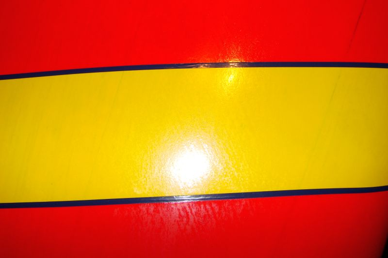

Jest taka "sztuczka" przy malowaniu. Kolory, szczególnie żółty i czerwony, niebieski i jasno niebieski i.t.p. oddziela się cieniutką namalowaną, lub naklejoną linią (są specjalne taśmy samoprzylepne). Czarną, bądź w Twoim przypadku granatową.
Bardzo to uwypukla malowanie.
MALOWANIE.JPG [ 53.02 KiB | Przeglądane 26795 razy ]
Troszkę więcej roboty, a warto.
PS: można dodać elementy ozdobne, znaki, napisy i inne. To zwiększa atrakcyjność modelu szczególnie w konkursie.

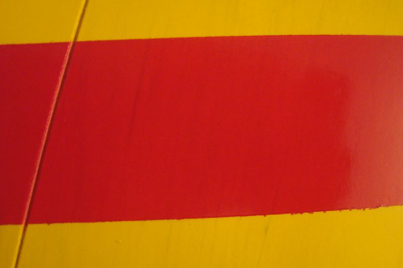

Dzięki Stefan za poradę, właśnie zastanawiałem się jak te połączenia kolorów zamaskować.
71.jpg [ 30.99 KiB | Przeglądane 26784 razy ]
Marker raczej nie wchodzi w grę. Pomysł był, aby zamalować farbą, ale znowu te podcieki. Teraz muszę poszukać pasków samoprzylepnych w odpowiednim rozmiarze i kolorze. Co do ozdób, to nawet kroki są w tym temacie poczynione :mrgreen:.

Koledzy, dzięki za cenne rady. Z paseczkami poszedłem po jak najmniejszej linii oporu i zamówiłem takie KLIK
(o nawet widać w tym KLIK co jeszcze kupiłem) :D
Co do pytania kol. simonbe to w tym modelu lotki nie odcinałem, tylko zostało zrobione nacięcie z góry i z dołu.
Jeśli chodzi o narzędzie, jest to prymitywna metoda, ale skuteczna :lol:
73.jpg [ 79.58 KiB | Przeglądane 26636 razy ]
74.jpg [ 7.86 KiB | Przeglądane 26636 razy ]
Z dołu to zwykłym nożykiem do tapet, potem papierem ściernym naklejonym na kwadratową listewkę. Ważne przy tym jest aby to wszystko było równo przycięte bez zaokrągleń, (łuków) po długości, bo wtedy cała lotka chodzi skokowo i się wygina przy tym :mrgreen:

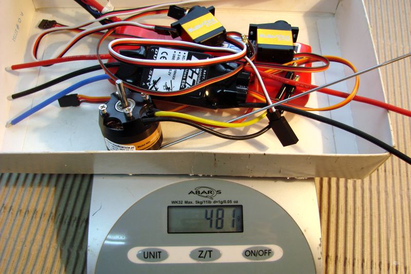

Reszta wyposażenia do modelu dotarła, wrzuciłem to wszystko na wagę i wcale się nie pomyliłem pół kilograma jak nic, brakuje tylko odbiornika w tym pudełku i jakichś złączek.

Następnie dorobiłem mocowanie serwa z patyczków.
76.jpg [ 34.49 KiB | Przeglądane 26546 razy ]
Tu przymiarka serwa w komorze. Weszło jak by z tond było, luzu tyle że żyletka wejdzie na styk.
77.jpg [ 44.47 KiB | Przeglądane 26546 razy ]

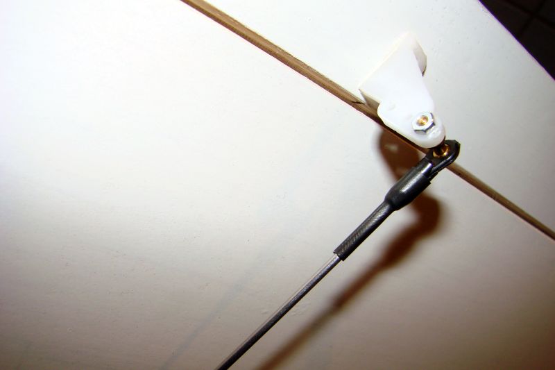

Na następnym zdjęciu widać jak zamocowane jest serwo, oraz jak wykonany jest popychacz.
78.jpg [ 59.47 KiB | Przeglądane 26546 razy ]
Z drugiej strony tak to wygląda.
79.jpg [ 38.89 KiB | Przeglądane 26546 razy ]
Tu widok całego napędu lotki.

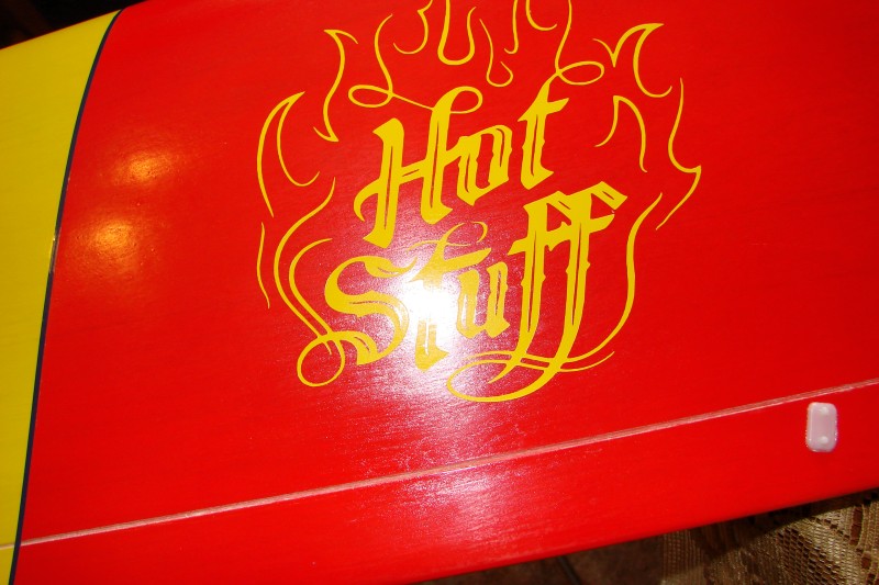

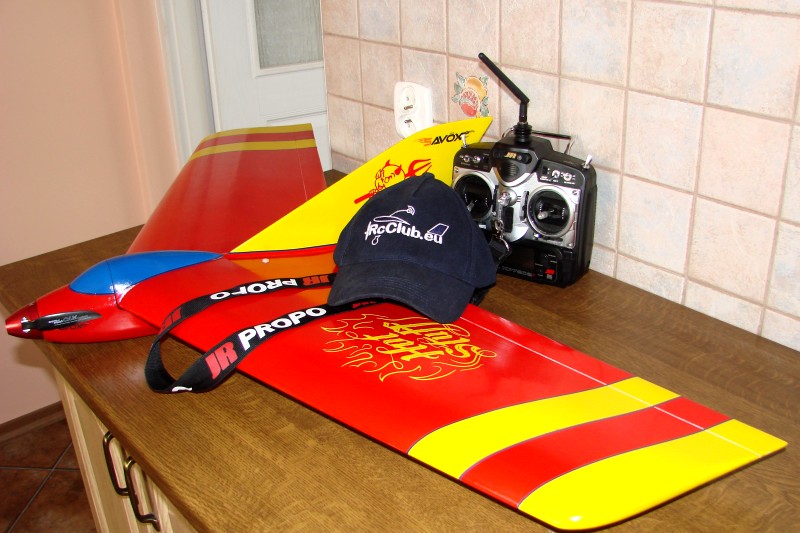

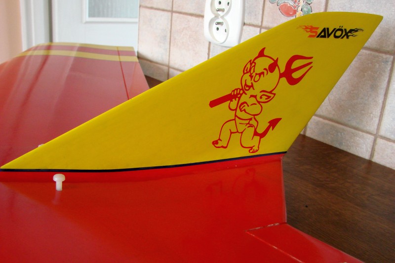

Potem dokończyłem dekorację.
86.jpg [ 120.15 KiB | Przeglądane 26466 razy ]
87.jpg [ 86.05 KiB | Przeglądane 26466 razy ]
88.jpg [ 112.84 KiB | Przeglądane 26466 razy ]
90.jpg [ 125.52 KiB | Przeglądane 26466 razy ]
89.jpg [ 81.99 KiB | Przeglądane 26466 razy ]

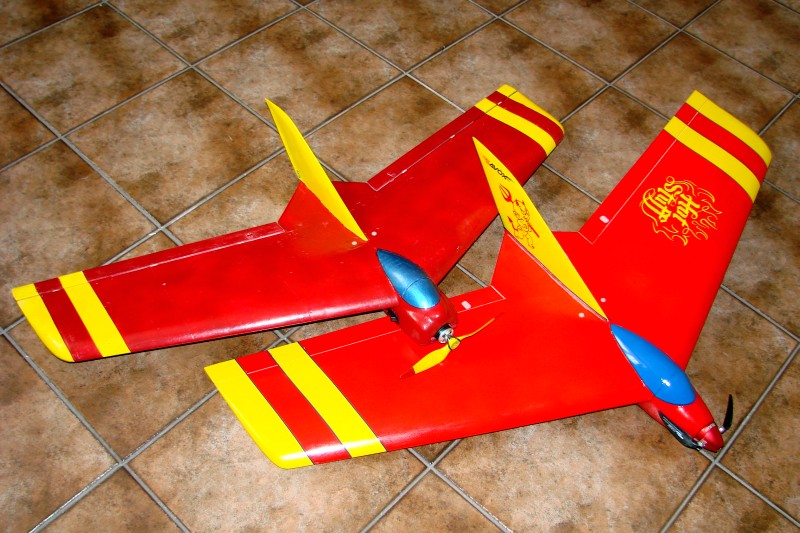

Korzystając z okazji zrobiłem rodzinne zdjęcie.
91.jpg [ 152.43 KiB | Przeglądane 26466 razy ]
92.jpg [ 123.59 KiB | Przeglądane 26466 razy ]
I na koniec akcent klubowy ;)
93.jpg [ 125.22 KiB | Przeglądane 26466 razy ]
Obiecuję zakończyć relację na setce zdjęć :lol: To jeszcze musicie mieć trochę cierpliwości. :mrgreen:

PostNapisane: sobota, 23 lutego 2013, 14:45
Wstawiłem dane do kalkulatora napędu, wygląda że loty nudne nie będą :o
Schowek04.jpg [ 163.86 KiB | Przeglądane 26438 razy ]
Liczy się jeden filmik z udanego oblotu :mrgreen:
W razie czego polecę tym starym i tak nikt się nie skapnie :lol: :lol: :lol:
