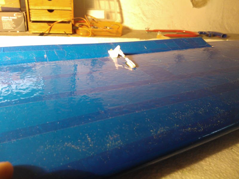

Poniżej jest mały problemik z "taśmą od lotki", czy da się coś z tym zrobić ???

Komentarz: A tutaj mały problemik, otóż chciałem by taśma trzymająca lotkę trzymała się mocniej skrzydełka tak więc posmarowałem skrzydełko małą ilością UHU pora i troszeczkę się tak jakby pomarszczyło, ilustruje to poniższe zdjęcie.

Spróbuj przeprasować.
Taśma pakowa to nie folia, ale może choć wyrównasz. Prasowałem taką taśmę i trochę pomaga.
Oderwać po UHU nie możliwe.
Po prasowaniu, jak będzie kiepsko to szlifuj b.drobnym papierem i pokryj nową warstwą taśmy. Będzie dużo lepiej.
