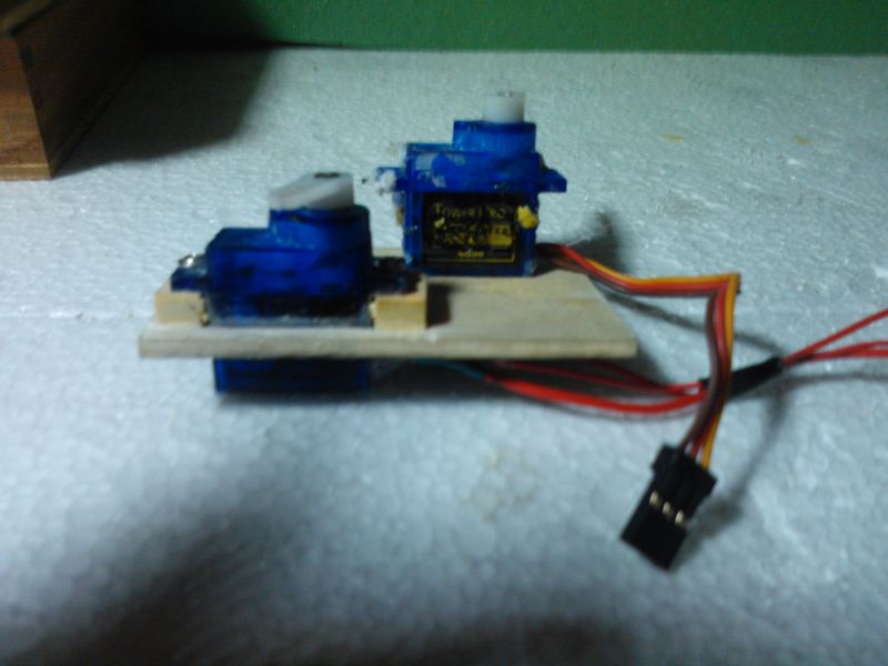

PostNapisane: środa, 5 grudnia 2012, 14:36
Posty: 127
Wiek: 21
Więc jak mówiłem tak zrobiłem tu kilka fotek. Nie rozumiem co to znaczy że znam się bardziej od pana Adama z pewnością nie jest to prawda.
WP_000609.jpg [ 62.97 KiB | Przeglądane 7304 razy ]
WP_000607.jpg [ 69.2 KiB | Przeglądane 7304 razy ]
WP_000603.jpg [ 63.24 KiB | Przeglądane 7304 razy ]
WP_000599.jpg [ 73.18 KiB | Przeglądane 7305 razy ]
Pozdrawiam, Michał

Ok rozumiem. Myślę że tata zawiezie mnie w najbliższym czasie do sklepu modelarskiego myślę że do sklepu Nastik, gdzie kupiłbym brakujące elementy mechaniczne.
Myślę nad silnikiem http://www.nastik.pl/towerpro-bm240821- ... -2560.html
lub
http://www.nastik.pl/emax-cf2822-p-4026.html
Moje oczekiwania są takie iż model miałby latać jak funcub, trenerek z mocnym silnikiem.
serwa oczywiście http://www.nastik.pl/towerpro-sg90-p-1854.html
regulator może taki ? http://www.nastik.pl/redox-brak-p-3852.html
a pakiecik zapewne dualsky gdyż mam zaufanie do tej firmy może ten ? http://www.nastik.pl/dualsky-2200mah-3s ... -1342.html
Pozdrawiam, Michał

Ostatnio ten samo model zbudowałem... Obecnie czeka na trochę czasu - Mój Toto7
A wracając do tematu. Tez model wyposażyłem w te same serwa i mogę Ci powiedzieć że na ster wysokości było za słabe i musiałem zmienić. Także wg mnie przydałoby się mocniejsze... Może to: http://www.nastik.pl/towerpro-sg91r-black-metal-p-3836.html lub trochę cięższe: http://www.nastik.pl/hitec-hs311-p-910.html

Osobiście zbudowałem 5 sztuk Toto7 z czego 3 nadal latają, we wszystkich są i były zamontowane zwykłe, tanie 9 gramowe serwa i zapewniam że takie w zupełności wystarczają.
Patrick przeglądając Twój temat o tym samym modelu widać że Twoje doświadczenie w lataniu na razie jest mizerne, ostatni lot nie trwał nawet 10 sekund. Może wpierw naucz się latać, bo na razie nie masz nawet podstaw by ocenić jak działa ster wysokości w tym modelu.

Patryk srewo HS 311 o ciągu 3kg i wadze 43g do depronowego modelu na ster wysokości?
TP SG 91R miałem na sterze wysokości w Proxima II, która ma 2,78m rozpiętości i 2kg do lotu.
Michał wsadź zwykłe HXT900 lub Tower Pro SG90 lub SG91
http://www.abcrc.pl/sg-90 waży 9g
http://www.abcrc.pl/p/115/789/-serwo-to ... serwa.html waży 10g
i będzie git, a jak już chcesz poszaleć to wsadź te, zwłaszcza, że cena kusząca ;)
http://www.abcrc.pl/p/115/3802/serwo-to ... serwa.html waży 12g

Patrick napisał(a):
A wracając do tematu. Tez model wyposażyłem w te same serwa i mogę Ci powiedzieć że na ster wysokości było za słabe i musiałem zmienić. Także wg mnie przydałoby się mocniejsze... Może to: http://www.nastik.pl/towerpro-sg91r-bla ... -3836.html lub trochę cięższe: http://www.nastik.pl/hitec-hs311-p-910.html
Te serwa to raczej do spalinówek 1,5 metrowych, a raczej nie do deprogniota.

Ja nie każe mu tych serw montować... Po prostu mi możliwe że ster wysokości wyszedł za ciężko i rzuciłem takie spostrzeżenie... To nie był nakaz... Niech "budowniczy" buduje wg własnego uznania. To było tylko moje zdanie...

Patrick Przeczytałem twój wątek o TOTO-7
Ze zdjęć wynika że ster wysokości jest z depronu , więc dla serwa 9g raczej nie będzie za ciężki :)
Problem u ciebie może być związany z bowdenem . Bowden nie powinien się wyginać Jeśli to konieczne przyklej go na całej długości i to tak , że by drut sterujący poruszał się bez jakichkolwiek zacięć

Prototyp wylatał u mnie chyba z trzy pełne sezony.
Fakt ani razu nie uległ rozbiciu, woził kamery, różne silniki.
Zrobiony był dość powiedzmy ciężko.
I wszystko to na tanich 9 gramowych serwach.
