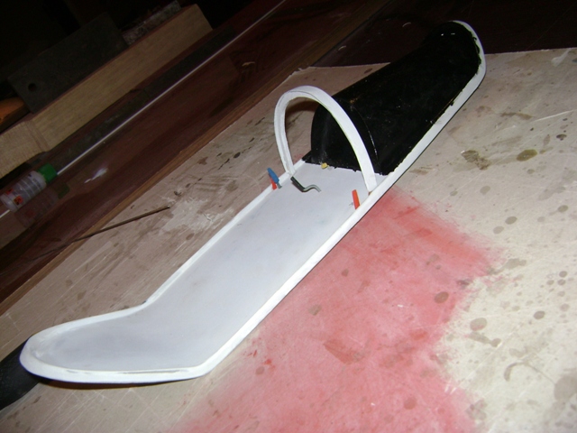

Czas Ferii więc czas coś porobić:
Stateczniki zrobiłem oraz wykonałem kieszenie pod bagnet stalowy wznios 2 Stopnie

Piotrze jak będziesz mocował obie połówki skrzydełek? Mam na warsztacie u siebie stary model szybowca o rozpiętości 2,6 m. Zrobiłem bagnety łączące skrzydła , dwa z płaskowników stalowych 12x2,5 i zastanawiam się jak zabezpieczyć przed rozsuwaniem.
Dwa haczyki w skrzydełka i guma ? Sprężyna ? Jaki przewidujesz mechanizm wysuwu hamulców? Osobne serwa na każdy hamulec aerodynamiczny ?

Mocuje zawsze na bagnet + 2 ustalające i na wszelki wypadek taśma, a co do hamulców to serwo w serwo w skrzydełko i popychacz wygięty w Z
We wtorek pokaże jak będę wklejał kieszenie

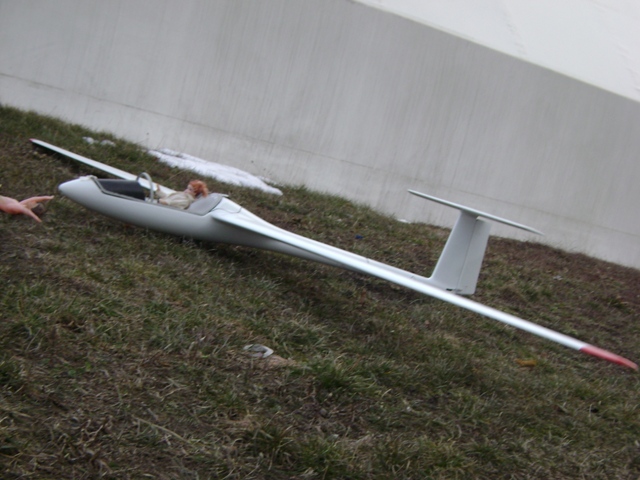

I Przed świąteczna Aktualizacja
Skrzydła i kadłub gotowy brakuje jedynie oszklenia kabiny :) i pogody;]
Na razie wieje i na lotnisku śnieg;]
Po świętach zamówię szybę i może w górę

Model oblatany. Brakowało mi Fotografa i kamerzysty, ale w dalszych lotach się znaleźli startowałem nim z holu ręcznego i gumy. Czeka jeszcze samolot

super. gratulacje z udanego oblotu. z jakiej gumy strzelałeś model??? ja rozważam napęd i wtedy wypuszczane podwozie lub hamulce, lub bez napędu i wtedy i podwozie i hamulce.

Waży około 3 kg a strzelałem z gumy 10mm choć wysokich holi nie było kolo 50-100m a wialo
