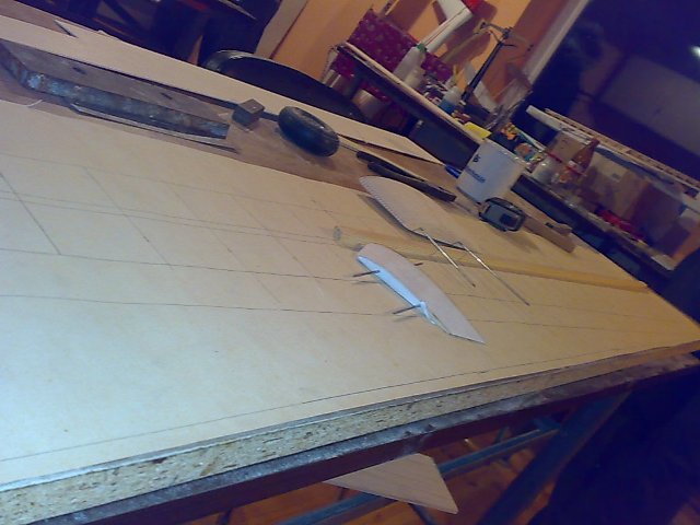

Mały update:
Zdjęcia kałuba
Oraz Wyprodukowałem Wzorniki oraz profile i biorę się za budowę skrzydełka:
z dzisiaj (15.11)
Zostały narysowane plany i wycięte dźwigary (do lotki tam będzie zbierzny)
Dźwigar 10x4 z chodzi się do 6x4
Skrzydło będzie oklejone balsą 1.5mm oczywiście między dźwigarami przekładka 8mm
Następny update pewnie za tydzień :( proszę o uwagi
Jednak znalazłem czas i przygotowałem dźwigary i zacząłem sklejać Balsą na pokrycie(16.11)
Dźwigar wklejony
Żeberka wklejone:
Ostatnio edytowano piątek, 23 listopada 2012, 20:42 przez piotrf3j/m, łącznie edytowano 3 razy
