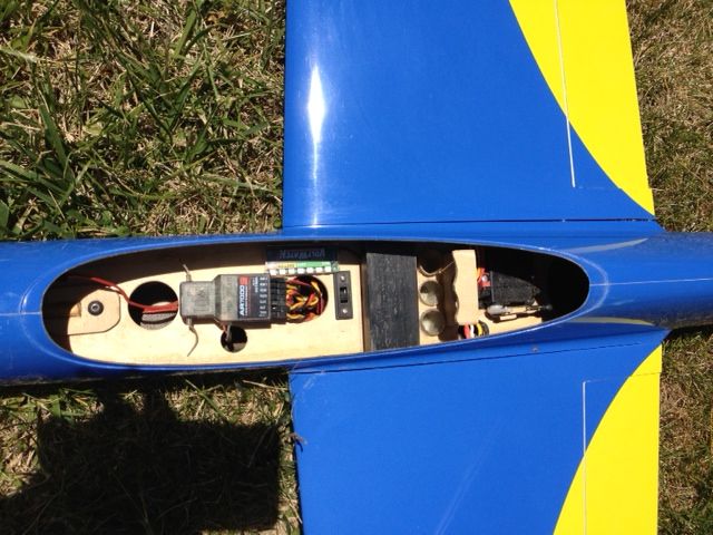

Witam,
poniżej kilka zdjęć modelu.
Plan pokazany przez Jarka jest poglądowy,bez szczegółów.Na zdjęciach można zobaczyc więcej....

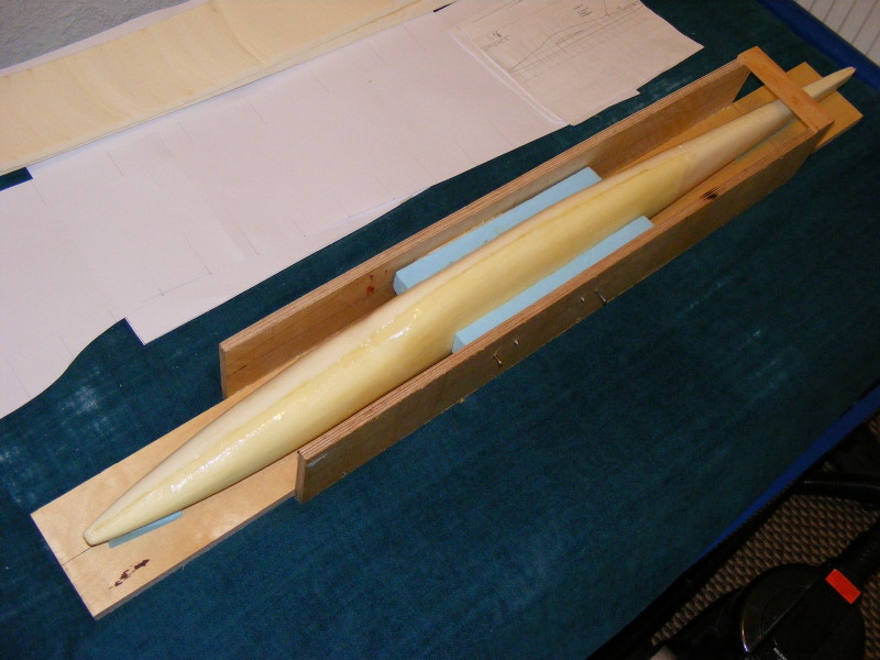

Budowa się trochę ślimaczy, ale nie stanęła w miejscu. A to z winy przedłużającej się zimy, która na Wyspach również trzyma. Dodam tylko, że wszystkie prace agresywne, gdzie się hałasuje, zbytnio brudzi, śmierdzi muszę wykonywać na dworze, niestety mam embargo na kuchnię ;) .
No to jedziemy dalej:
W korytku wykonanym ze sklejki wkleiłem kawałki pianki, z których uformuję wyprowadzenie płatów:
DSCF3351.JPG [ 119.81 KiB | Przeglądane 2035 razy ]
DSCF3352.JPG [ 228.59 KiB | Przeglądane 2035 razy ]
DSCF3353.JPG [ 212.31 KiB | Przeglądane 2035 razy ]

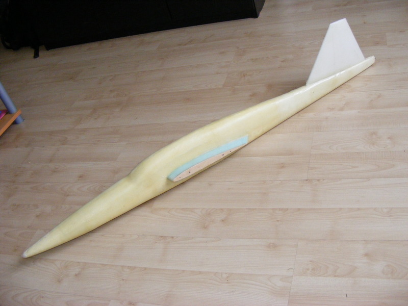

Następnie z dwóch warstw depronu 6 mm wyszlifowałem statecznik pionowy,
DSCF3355.JPG [ 77.94 KiB | Przeglądane 2035 razy ]
Oraz zalaminowałem dwoma warstwami cieniutkiej tkaniny.
Przykrycie całości gładką folią dało mi dość gładką powierzchnię, ale i tak trzeba będzie szlifować:
DSCF3356.JPG [ 79.3 KiB | Przeglądane 2035 razy ]
I statecznik na swoim miejscu:
DSCF3357.JPG [ 100.83 KiB | Przeglądane 2035 razy ]
DSCF3358.JPG [ 85.73 KiB | Przeglądane 2035 razy ]
DSCF3359-001.JPG [ 97.43 KiB | Przeglądane 2034 razy ]
Podobną techniką będę robił statecznik poziomy.
