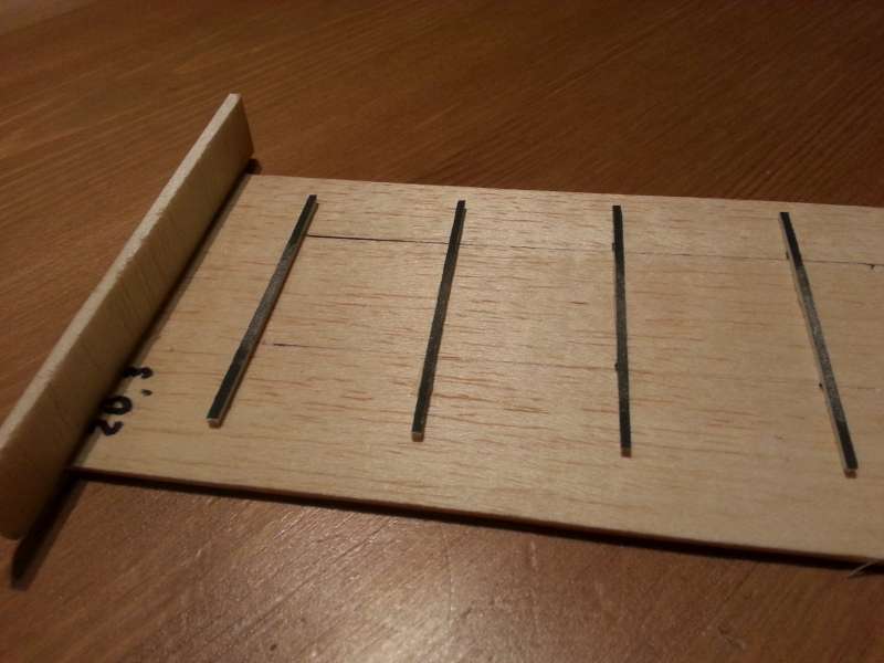

Następnie musiałem dla ułatwienia sobie życia zrobić mały przyrząd.
To nic innego jak balsa 1,5mm oklejona drobnym papierem ściernym i pocięta na 1,5mm paski. Potem wystarczy nakleić paski w równych odstępach i dokleić bazowy ogranicznik.
053-800.jpg [ 37.49 KiB | Przeglądane 6124 razy ]
Efekt pracy przyrządu na kolejnym zdjęciu. Listewki o szerokości 4mm z balsy 1,5mm mają równiutko wypiłowane roweczki.
054-800.jpg [ 48.24 KiB | Przeglądane 6124 razy ]

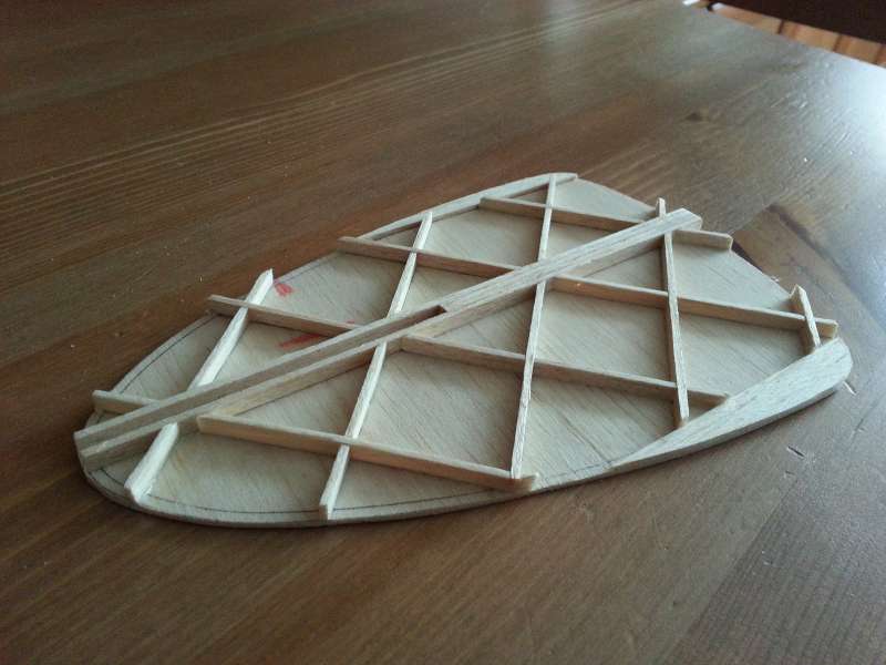

A na co to wszystko? Ano aby statecznik wyglądał jek obecnie. Oczywiście to dopiero jedna jego strona.
Taka sama kratownica dojdzie po jego drugiej stronie.
Potem sporo czasu na delikatne profilowanie statecznika.
055-800.jpg [ 44.96 KiB | Przeglądane 6124 razy ]
056-800.jpg [ 42.95 KiB | Przeglądane 6124 razy ]

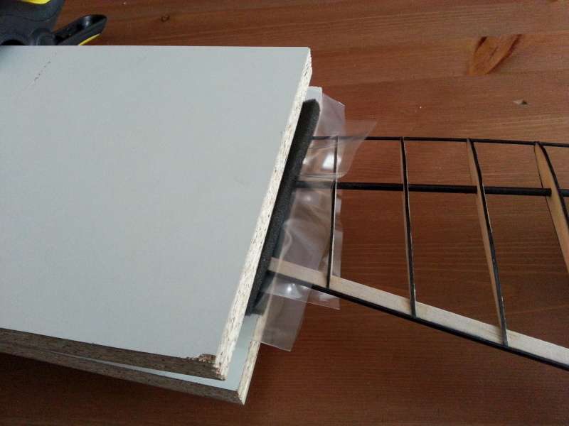

Wracając do skrzydła tkaniną węglową wzmocniłem lewą końsówkę skrzydła gdzie będzie osadzony kołek do rzucania a raczek płaskownik.
057-800.jpg [ 32.18 KiB | Przeglądane 6124 razy ]

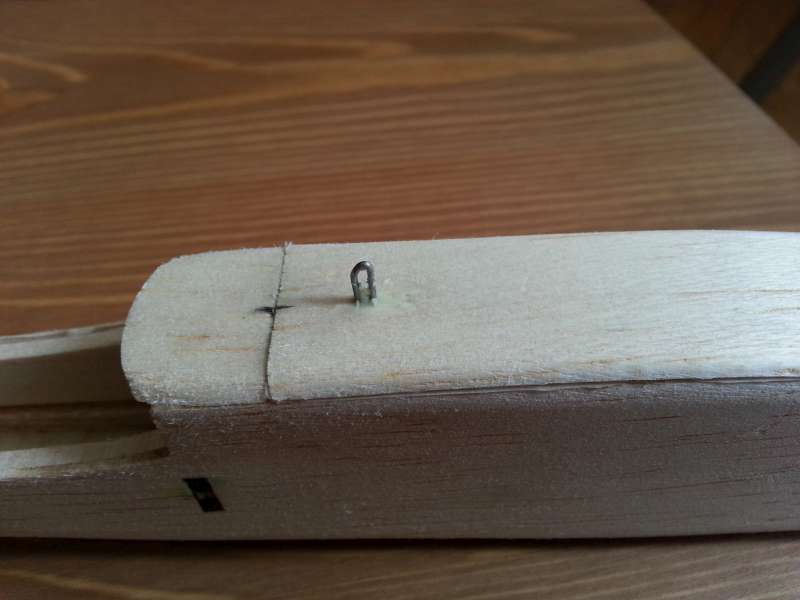

Zabrałem się też za kończenie przedniejczęści kadłuba.
Na początek poszedł zamek klapki widoczny tu na zdjęciu a wykonany z cienkiego bowdena i sklejeczki
060-800.jpg [ 43.08 KiB | Przeglądane 6054 razy ]
A tutaj juz wklejony w kadłub
061-800.jpg [ 34.62 KiB | Przeglądane 6054 razy ]
