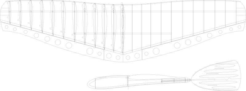

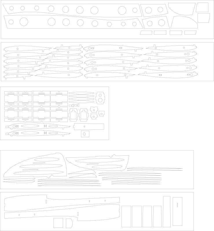

Ostatecznie staneło na rozpiętości 80cm.
Formatki juz rozrysowane. Jeszcze pozostał offset i mostkowanie i mozna zlecać wycinanie.
uzyta balsa to 1,5mm , 2,5mm oraz sklejka 1,2mm

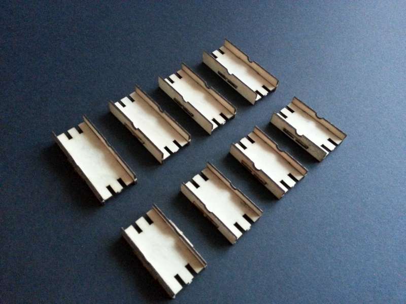

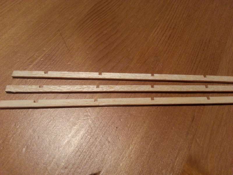

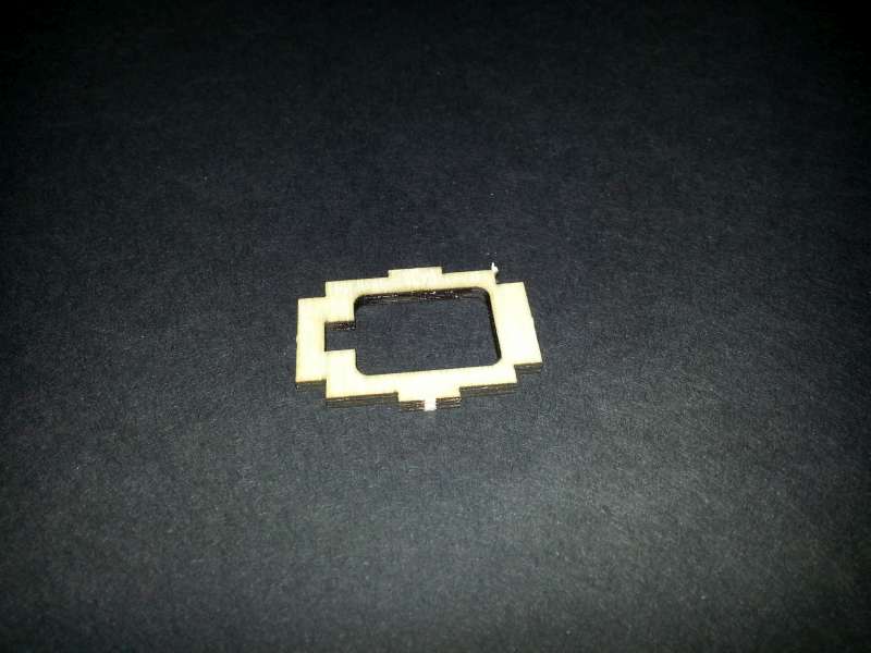

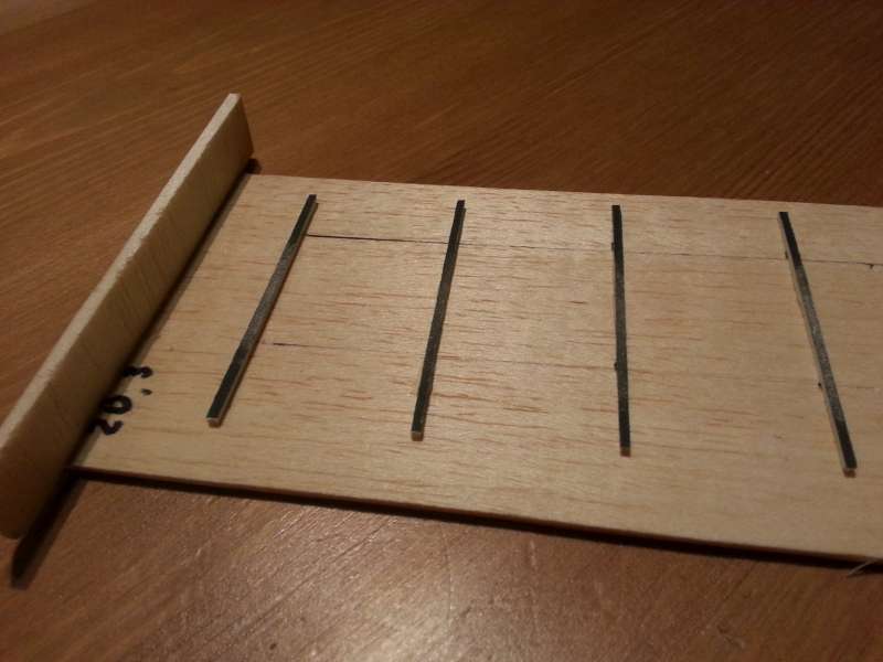

Na poczek to co mi pomorze w złożeniu skrzydełka czyli podstawki pod dżwigar.
Komentarz: Elementy każdej z podstawek. Szczeliny umożliwiają mocowanie do deski przy użyciu szpilek jak i a raczej przede wszystkim mocowanie dźwigara przy pomocy gumki.
001-800.jpg [ 40.08 KiB | Przeglądane 9873 razy ]

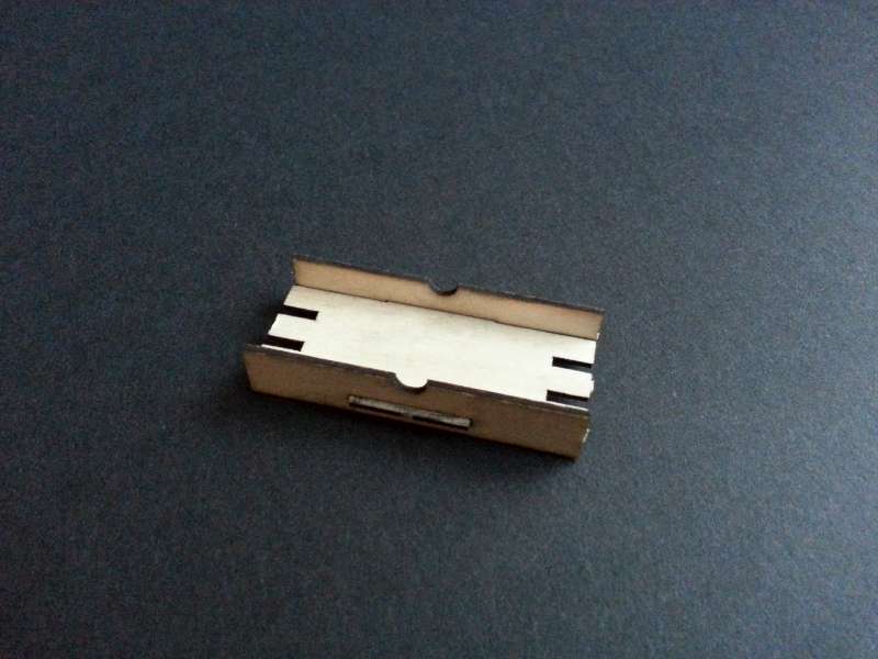

Komentarz: TAk wygląda gotowa podstawka. Elementy na tyle pasują na lekki wcisk że chyba odpuszcze sklejanie na sztywno
002-800.jpg [ 43.22 KiB | Przeglądane 9873 razy ]
Komentarz: Wszystkie podstawki. Aby rozróznić łatwiej te od dżwigara przedniego od tylnego różnią się długościa podstawy
003-800.jpg [ 47.21 KiB | Przeglądane 9873 razy ]
Komentarz: Taka jest idea tych podstawek. Podstawki będą mocowane do deski montażowej poprzez szczeliny koło gumek
004-800.jpg [ 47.97 KiB | Przeglądane 9873 razy ]
Ostatnio edytowano czwartek, 13 grudnia 2012, 09:31 przez ramirez24, łącznie edytowano 1 raz

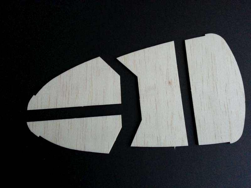

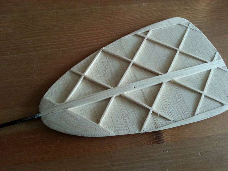

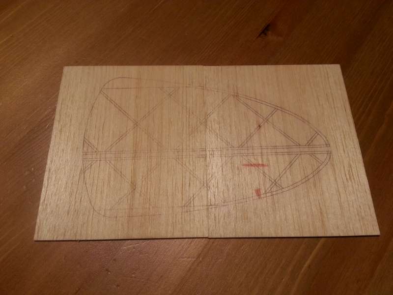

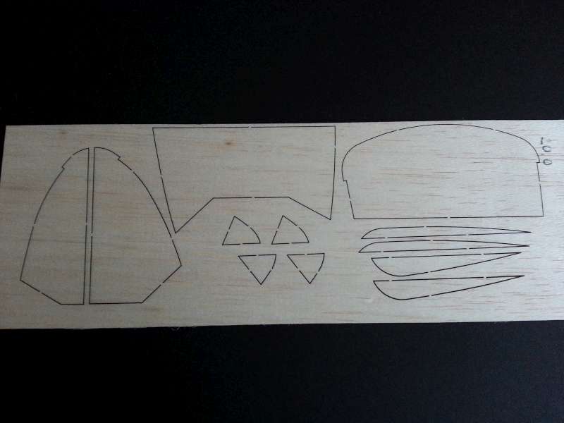

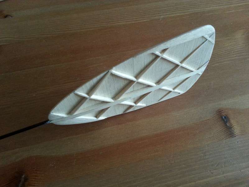

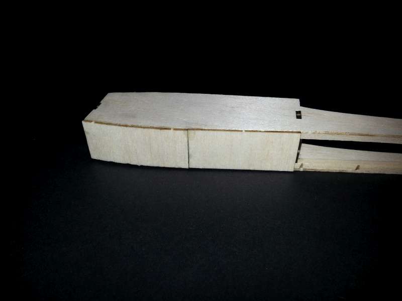

Teraz statecznik pionowy.
Post będe edytował bo dziś tylko zdjęcia elementów.
Komentarz: To część elementów statecznika. Całość jest z balsy 1,5mm. Dlaczego z takiej cienkiej to sie okaże w późniejszym etapie.
005-800.jpg [ 30.42 KiB | Przeglądane 9873 razy ]
006-800.jpg [ 28.44 KiB | Przeglądane 9873 razy ]

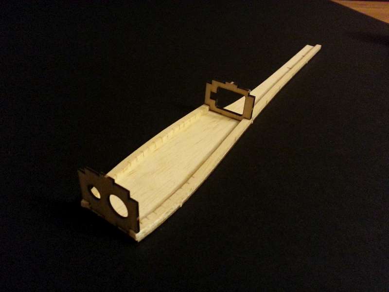

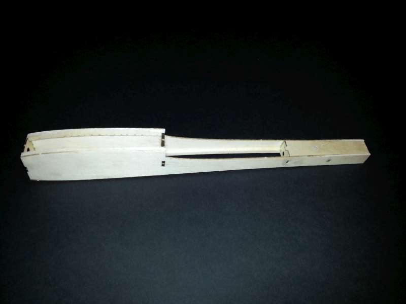

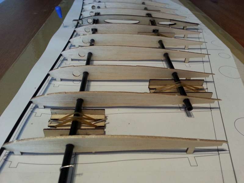

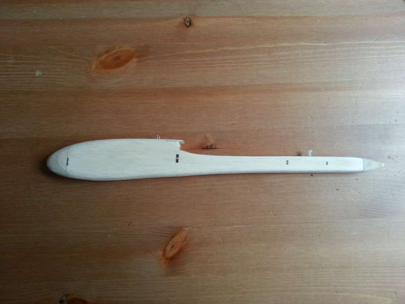

Prace powolutku ale posówają się do przodu. MAm nadzieje ze przez święta kadłubik i statecznik bedą skończone
Komentarz: Wręga przyskrzydłowa składa się z 2 sklejonych ze sobą identycznych wręg podwajając swoją grubość
007-800.jpg [ 41.46 KiB | Przeglądane 9773 razy ]

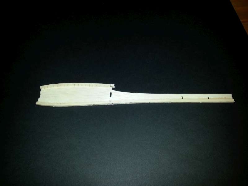

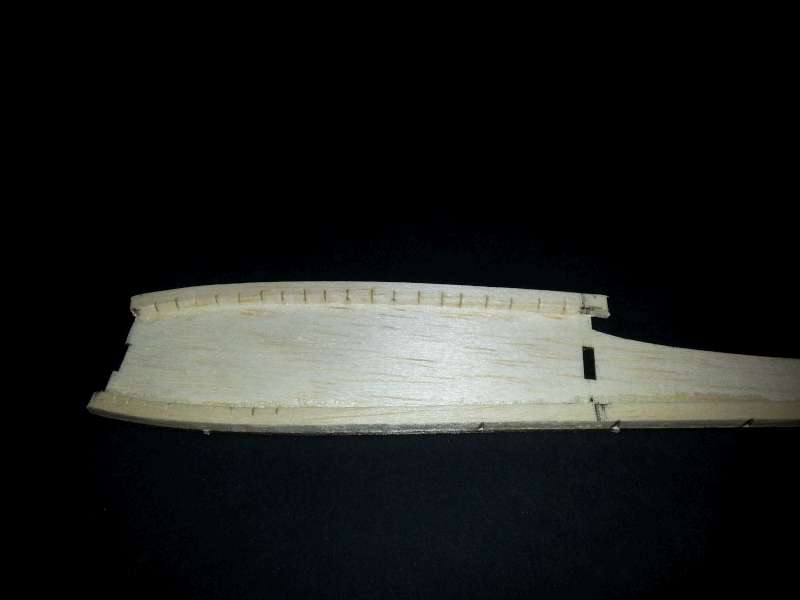

Komentarz: Listwy na krawędziach kadłuba musimy ponacinac po wewnętrznej aby ładniej nam się układały i nie wprowadzały dodatkowych napężeń które by nam mogły utrudnić montaż dalszy ( kadłub mógłby mieć tendemncje do skręcania )
008-800.jpg [ 18.5 KiB | Przeglądane 9773 razy ]
Komentarz: Gotowy bok kadłuba z przyklejonymi listwami na krawędzi
009-800.jpg [ 19.45 KiB | Przeglądane 9773 razy ]
Komentarz: Wklejamy pierwsze przednie wręgi dbając o zachowanie kątów prostych
010-800.jpg [ 27.77 KiB | Przeglądane 9773 razy ]

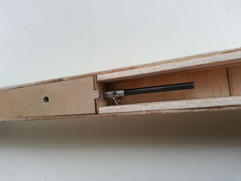

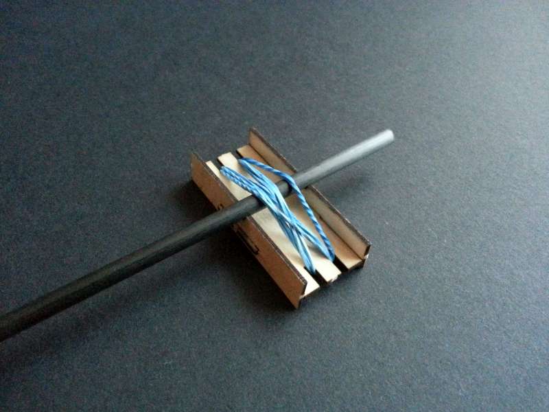

Komentarz: Rurkę nacinamy na końcu. Po co? Okaże się to w dalszej części relacji
011-800.jpg [ 59.1 KiB | Przeglądane 9773 razy ]
Komentarz: Na rurke nakładamy poszczególne elementy i sklejamy razem najlepiej na płaskiej powierzchni aby wszystko wyszło prosto. Całość na tym etapie nie powinna przykleić się do rurki
012-800.jpg [ 35.92 KiB | Przeglądane 9773 razy ]

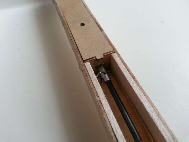

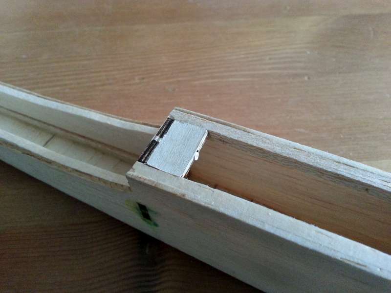

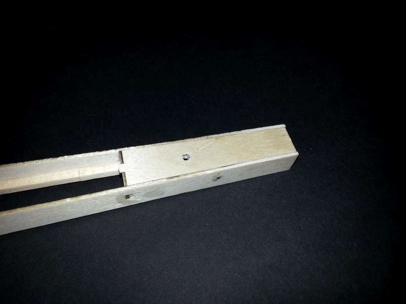

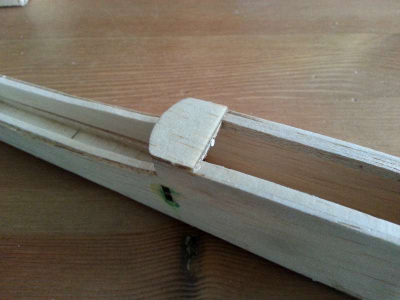

Komentarz: Tak wygląda tylna część kadłuba z otworem na śrubę mocującą
013-800.jpg [ 24.49 KiB | Przeglądane 9773 razy ]

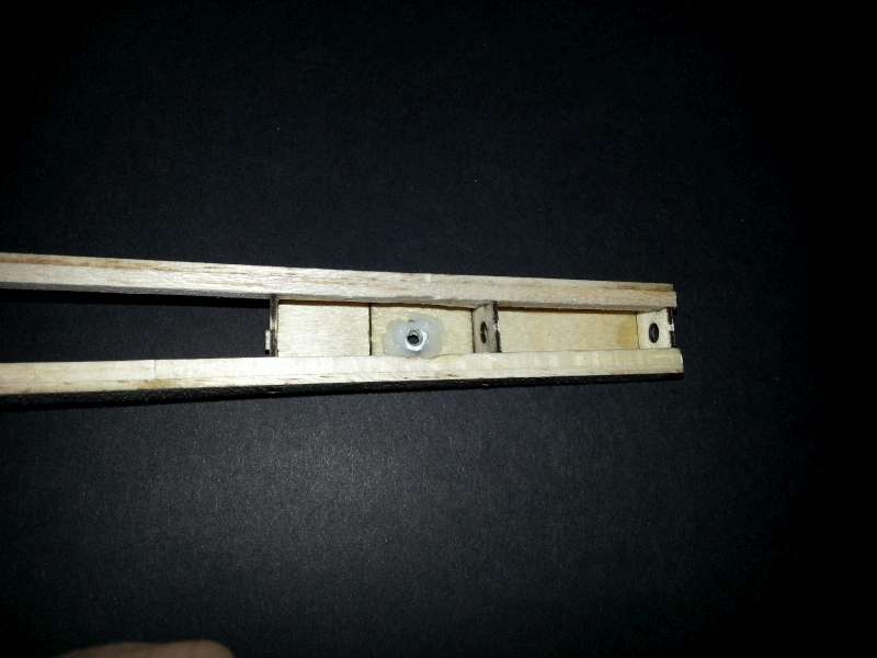

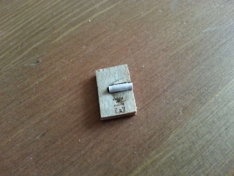

Komentarz: Aby jakoś zamocować skrzydełka, przydałaby sie nakrętka. Ta została wklejona w przygotowane gniazdo na poxipol
014-800.jpg [ 29.04 KiB | Przeglądane 9773 razy ]

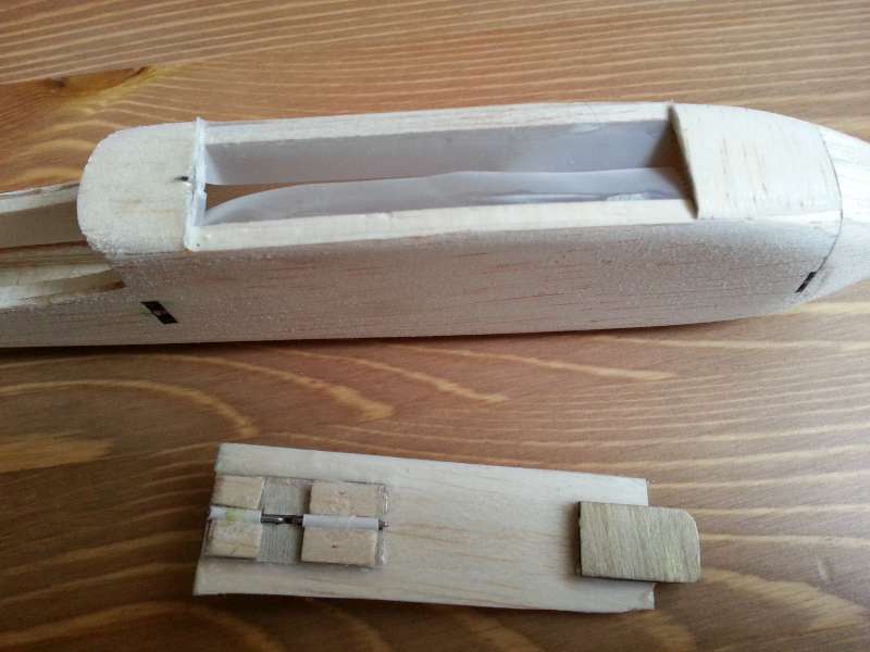

Komentarz: Pierwsze elementy pokrycia spodu kadłuba
015-800.jpg [ 19.91 KiB | Przeglądane 9773 razy ]
Komentarz: Teraz pozostało pokryć pozostałe poziome powierzchnie kadłuba
016-800.jpg [ 18.47 KiB | Przeglądane 9773 razy ]

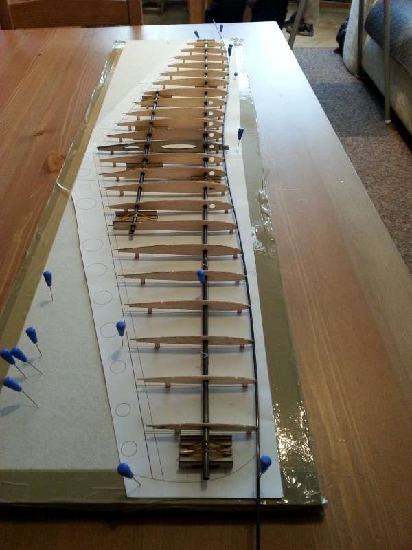

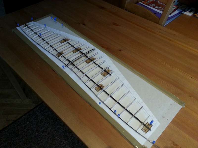

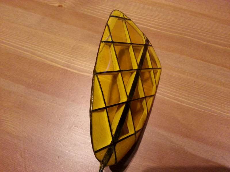

teraz zaczolem bawic sie skrzydelkami a kadlubik czeka na kilka detali i musialem odlozyc go na chwilke.

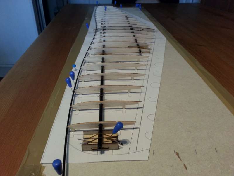

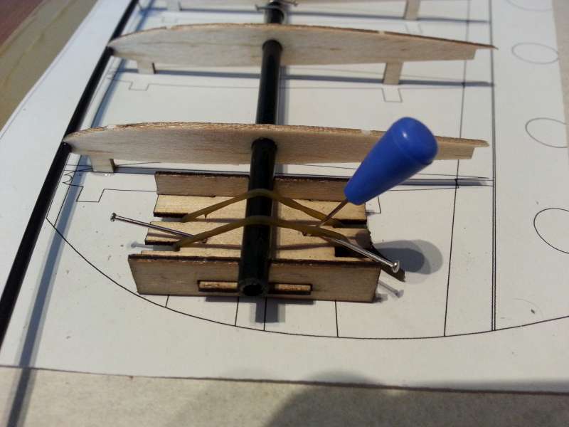

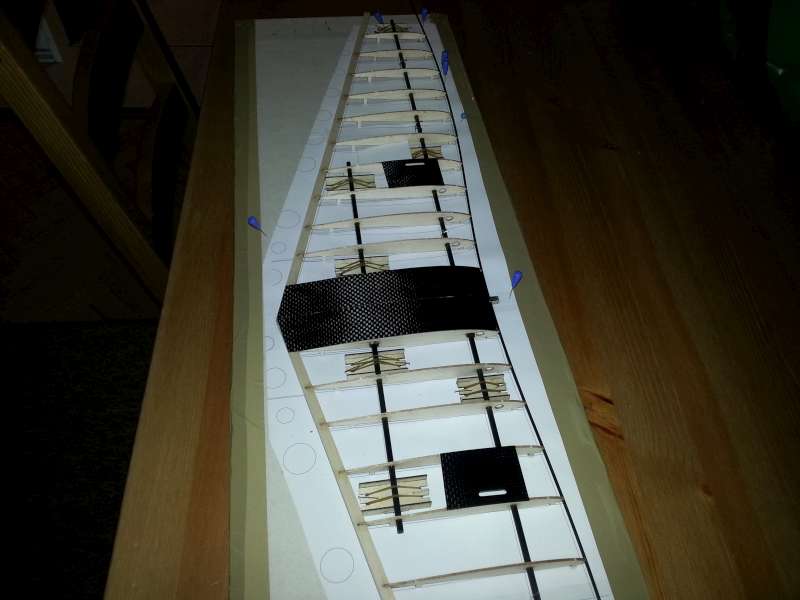

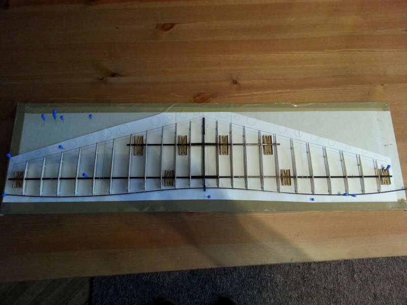

Skrzydelka poki co prezentuja sie ladnie przymocowane do deski montazowej. Pozostało jeszcze wkleić krawędź spływu , końcówki skrzydeł i kesony w części centralnej oraz w okolicy montowania serw.
017-800.jpg [ 38.42 KiB | Przeglądane 9597 razy ]
018-800.jpg [ 41.35 KiB | Przeglądane 9597 razy ]
019-800.jpg [ 39.15 KiB | Przeglądane 9597 razy ]
020-800.jpg [ 33.71 KiB | Przeglądane 9597 razy ]
021-800.jpg [ 41.87 KiB | Przeglądane 9597 razy ]
022-800.jpg [ 46.27 KiB | Przeglądane 9597 razy ]

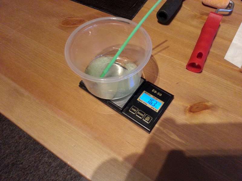

Na dodatek ambitnie wymyśliłem sobie że dołoże tu ciut "kosmicznych technologii" Nawet jak nie zdąże to przynajmniej modelik będzie fajny a i mam nadzieję że komuś taki manual się przyda zwłaszcza mam tu na myśli młodszych kolegów.

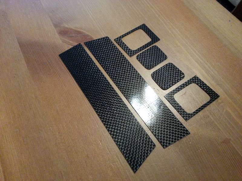

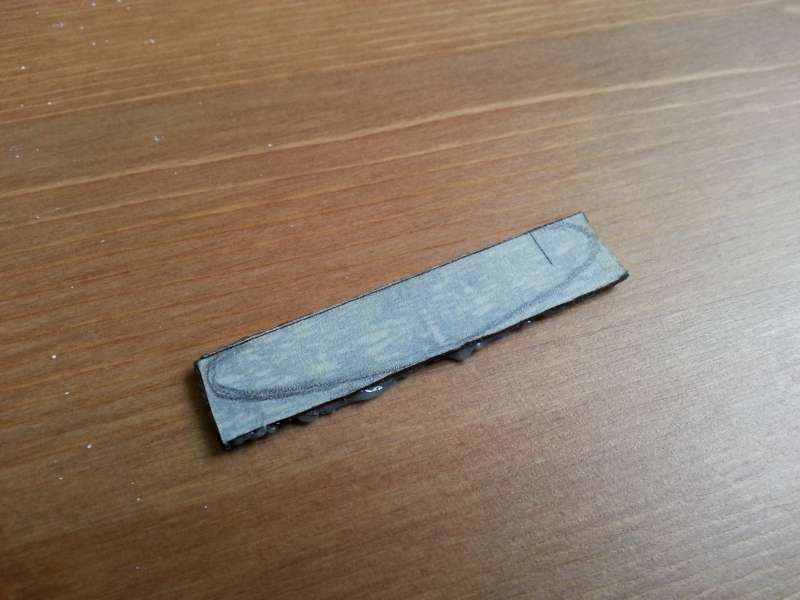

Postanowiłem więc że radykalnie wzmocnie miejsca newralgiczne czyli mocowania serw i centrum płata. Na początku miałem zamiar jedynie pokryć te miejsca sklejeczką 0,4mm ale czemu by nie dodać odrobine węgla? ;-)
Grunt to przygotować sobie za wczasu wszystko to co będzie potrzebne aby potem nie biegać i nie szukać z ubabranymi rękoma
023-800.jpg [ 44.98 KiB | Przeglądane 9469 razy ]

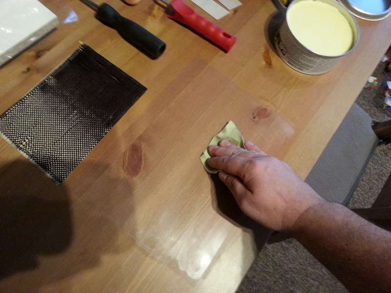

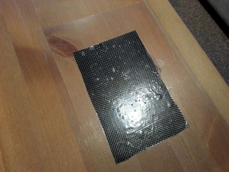

Na początek bieżemy okładkę do bindowania i jednokrotnie ( nie ma potrzeby więcej ) pastujemy rozdzielaczem
024-800.jpg [ 45.4 KiB | Przeglądane 9469 razy ]

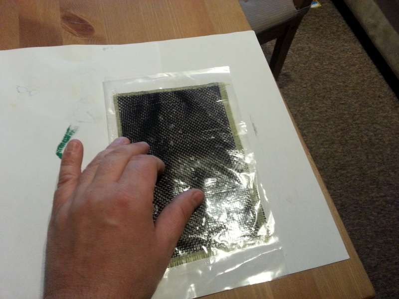

Odmierzamy sobie w dość szerokim naczyniu porcje żywicy ( w moim przypadku L285 ) i utwardzacza i pożądnie mieszamy
025-800.jpg [ 42.51 KiB | Przeglądane 9469 razy ]

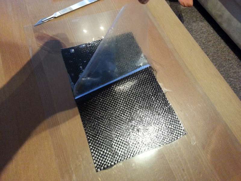

Następnie na białym papierze układamy folię , rozprowadzamy na niej żywicę, dajemy docięty kawałek tkaniny węglowej i przesączamy żywicą doś intensywnie
026-800.jpg [ 48.16 KiB | Przeglądane 9469 razy ]
Na tak przesączoną tkaninę nakładamy znowu folię i otrzymujemy kanapkę folia/węgiel/folia
027-800.jpg [ 41.1 KiB | Przeglądane 9469 razy ]

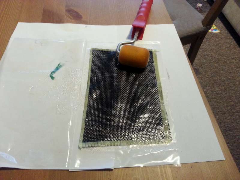

Teraz przy pomocy metalowego rowkowanego najlepiej wałka doprowadzamy do przesączenia i rozpłaszczenia włókien. Tutaj staje się pomocny biały papier który przebija pomiędzy splotem tkaniny. Widać wyraźnie na zdjęciu gdzie jeszcze należy wałkiem popracować. Ostatecznie biały papier nie ma prawa prtzebijać spod tkaniny.
028-800.jpg [ 47 KiB | Przeglądane 9469 razy ]

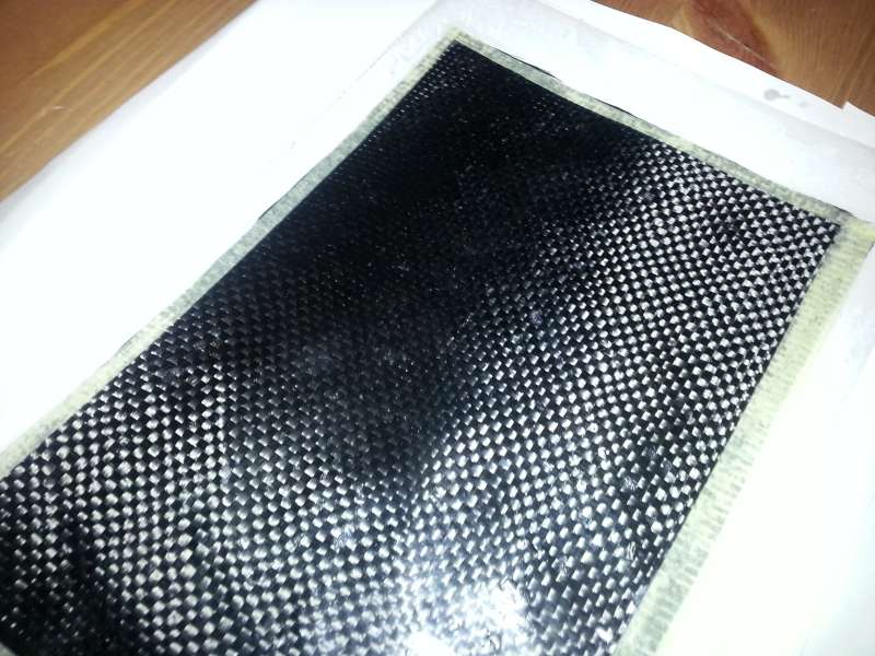

Poprawnie przesączona tkanina i "rozwałkowana" powinna wyglądać jak na zdjęciu poniżej
029-800.jpg [ 73.11 KiB | Przeglądane 9469 razy ]
Teraz na przygotowana folię ( przetartą po pastowaniu ) kładziemy naszą tykaninę wcześniej usuwając jedną warstwę filii. Zanim ją usuniemy możemy bez obawy o upapranie się podocinać tkaninę według naszych zachcianek .
031-800.jpg [ 51.46 KiB | Przeglądane 9469 razy ]
Teraz uzuwamy pozostałą, drugą folię, nakładamy kilka warstw papierowych reczników i przy użyciu wałka odsączamy nadmiar żywicy.
032-800.jpg [ 56.28 KiB | Przeglądane 9469 razy ]

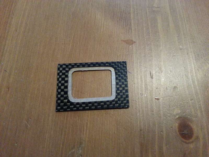

Na tak przygotowaną tkaninę kładziemy nasze sklejkowe elementy które mają zostać zalaminowane. W tym przypadku ważne było aby się nie pomylić i nie uzyskać 2 prawych czy 2 lewych elementów , więc pamiętać należy o ich lustrzanym ułożeniu.
033-800.jpg [ 45.49 KiB | Przeglądane 9469 razy ]
 Tytuł: Re: R1 dlg
PostNapisane: niedziela, 3 marca 2013, 22:10
Posty: 844
Na całość kładziemy arkusz folii aby wszystko nam sie nie przykleiło tam gdzie nie potrzeba
034-800.jpg [ 34.71 KiB | Przeglądane 9463 razy ]

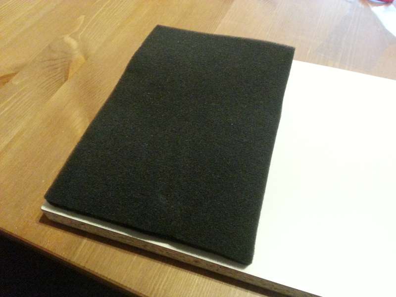

Na to wszystko nakładamy arkusz cienkiej gąbki , choć wcale to już nie jest konieczne
035-800.jpg [ 35.57 KiB | Przeglądane 9463 razy ]

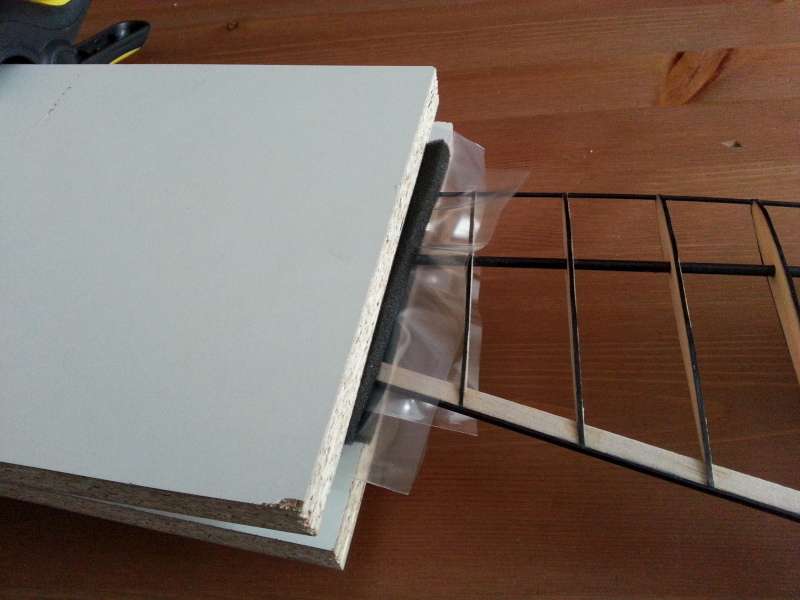

A całość wsadzamy pomiędzy dwa kawałki płyty meblowej gładkiej ( bez słoi w okleinie ) i ściskamy mocnymi ściskami. Pozostało tylo czekać do utwardzenia żywicy.
036-800.jpg [ 32.3 KiB | Przeglądane 9463 razy ]
Na drugi dzień po wyjęciu i odcięciu naddatków, cieszymy się gotowymi elementami
037-800.jpg [ 33.63 KiB | Przeglądane 9463 razy ]
A tak wykonane elementy prezentują się w skrzydełku.
038-800.jpg [ 34.63 KiB | Przeglądane 9463 razy ]
039-800.jpg [ 38 KiB | Przeglądane 9463 razy ]

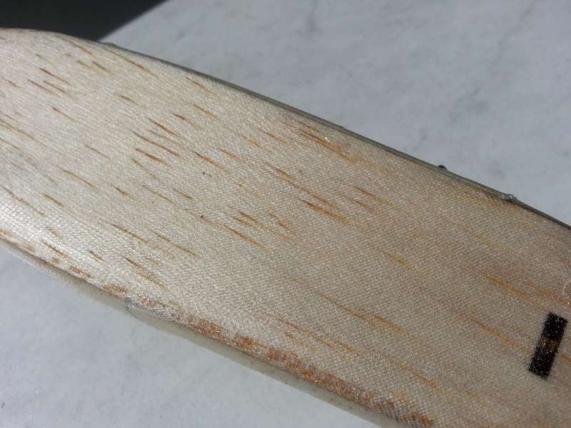

Pozostasło jeszcze zrobić to samo po drugiej stronie , wzmocnić spływ i zrobić węglowe nakładki na żeberka. Potem już będzie z górki ;-)
 Tytuł: Re: R1 dlg
PostNapisane: poniedziałek, 4 marca 2013, 12:24
Posty: 1340
Tak skutecznie odsączałeś żywicę ręcznikami, że teraz masz dziurki ;)
 Tytuł: Re: R1 dlg
PostNapisane: poniedziałek, 4 marca 2013, 13:54
Posty: 844

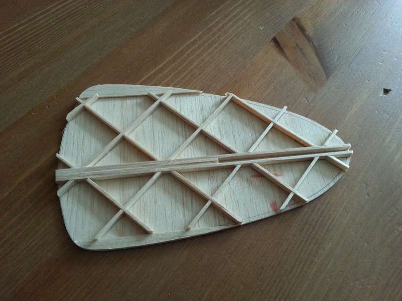

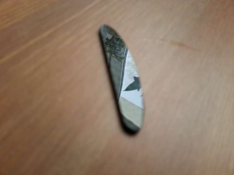

nie az tak skutecznie. Dziurki to efekt braku warstwy zewnętrznej. Zanim położyłem tkanine na folie okłeadkową nie kładłem żywicy

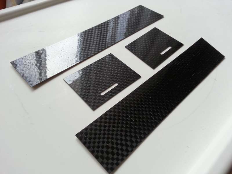

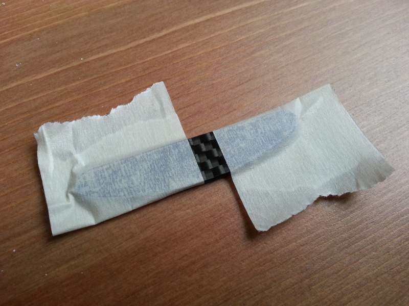

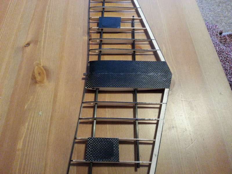

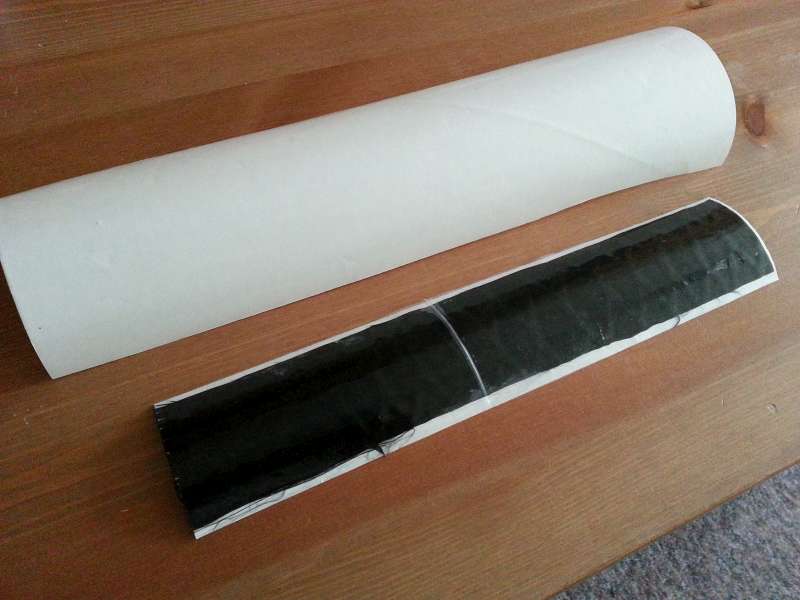

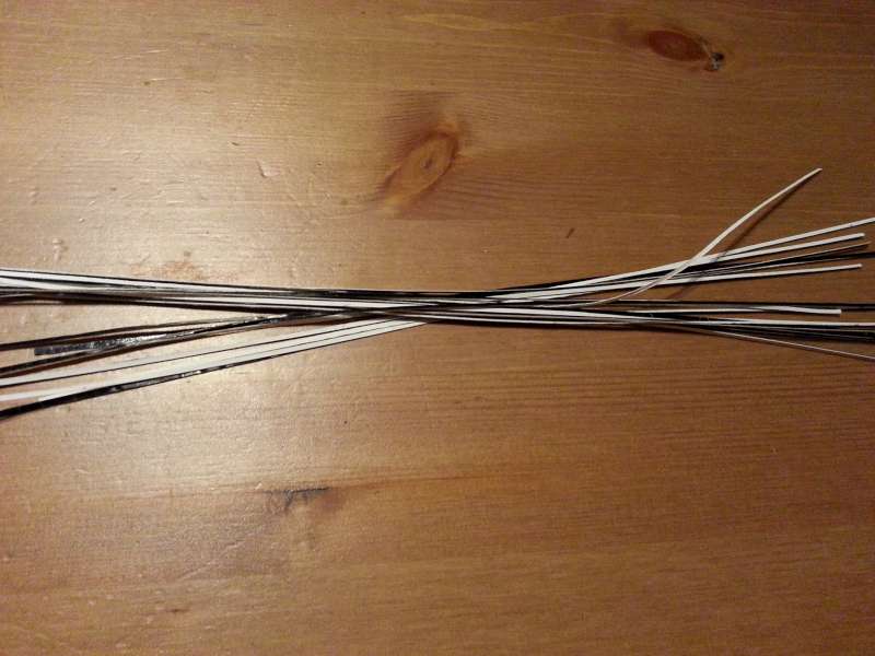

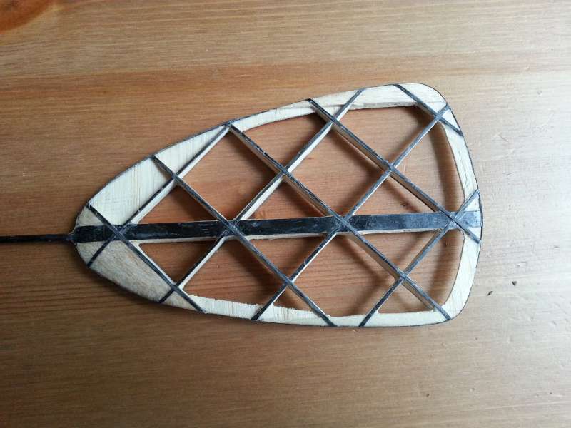

Dziś udało mi się zrobić nakładki na żeberka. Jak to się robi? - Bardzo prosto a ponieważ nigdzie wcześniej nie znalazłem opisu jak to zrobić to mam nadzieję że komuś się to również przyda.
Na początek będzie nam potrzebna oczywiście tkanina węglowa jednokierunkowa i papier woskowany. Najlepiej do tego celu użyć pozostałości po folii samoprzylepnej gdzie jest gruby, biały i pożądnie woskowany papier.
Nie wnikając zanadtto w detale, przesączamy tkaninę i układamy pomiędzy arkuszami woskowanego papieru.
040-800.jpg [ 38.89 KiB | Przeglądane 9352 razy ]
Po zżelowaniu żywicy ale przed jej utwardzeniem ( tu jedt dobrze zostawić resztki niewykożystanej żywicy aby wiedzieć kiedy jest właściwa pora ) wyciągamy naszą kanapkę i tniemy na paseczki o szerokości rządanych nakładek. W moim przypadku to 1,5mm
041-800.jpg [ 47.61 KiB | Przeglądane 9352 razy ]
Zdejmujemy obydwie warstwy papieru które schodzą niemalże same i mamy gotową aczkolwiek jeszcze nieutwardzoną nakładkę na żeberko
042-800.jpg [ 45.35 KiB | Przeglądane 9352 razy ]
Teraz pozostaje nam przy uzyciu żywicy szybkowiążącej naklejenie jeszcze miekkich nakładek i gotowe.

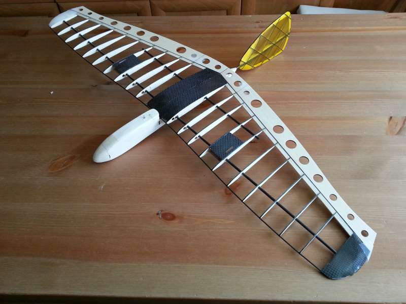

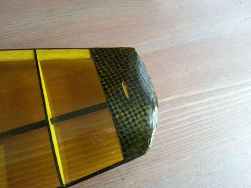

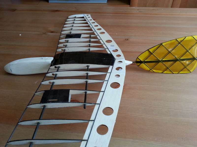

Tak obecnie prezentuje się skrzydelko. Jak widać dostało już częściowo końcówki płatów, które wymagają jeszcze dokończenia.
043-800.jpg [ 41 KiB | Przeglądane 9352 razy ]
044-800.jpg [ 60.81 KiB | Przeglądane 9352 razy ]

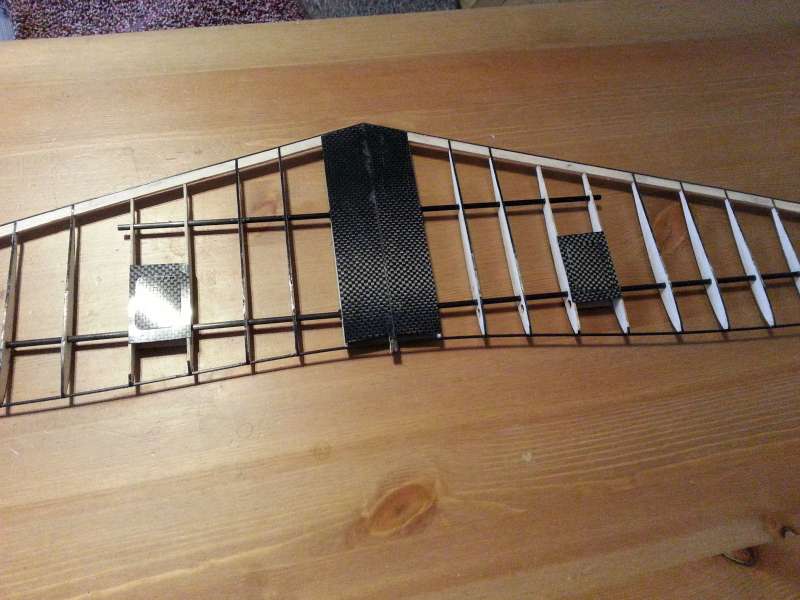

 Tytuł: Re: R1 dlg
PostNapisane: środa, 13 marca 2013, 10:19
Posty: 844

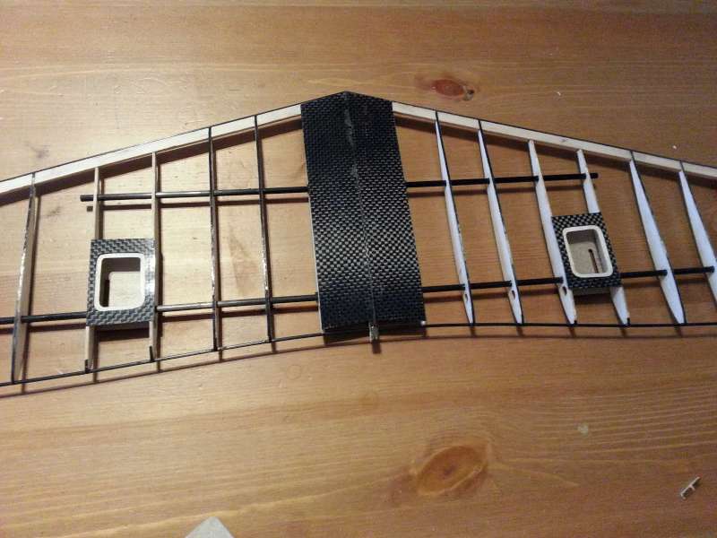

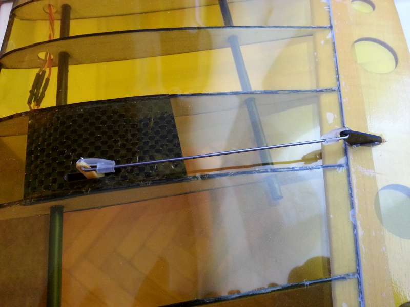

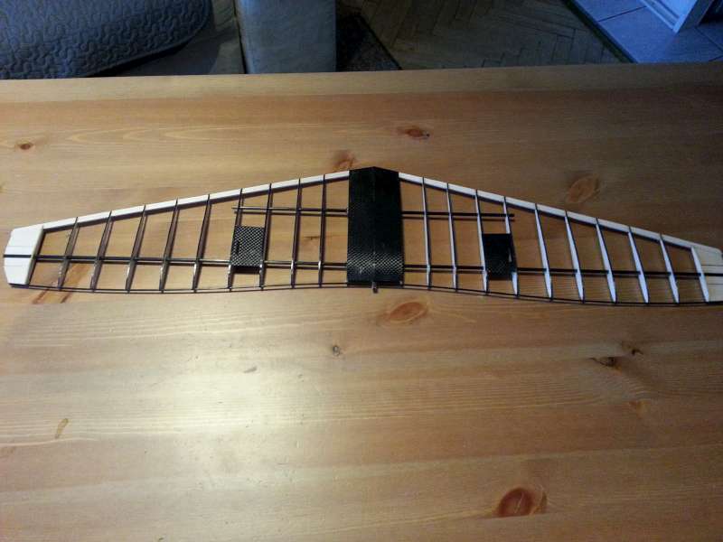

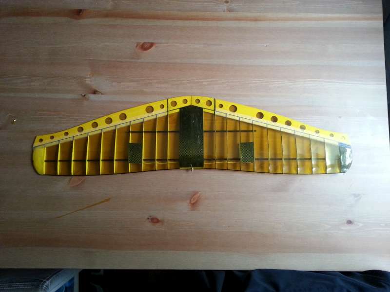

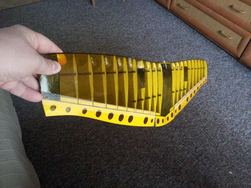

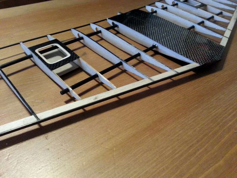

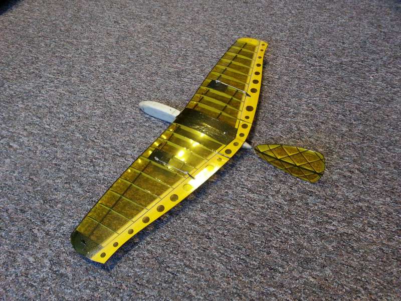

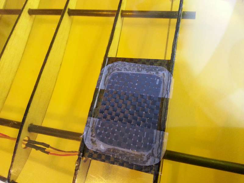

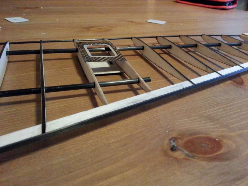

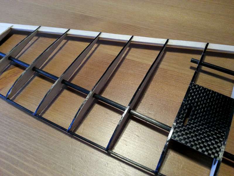

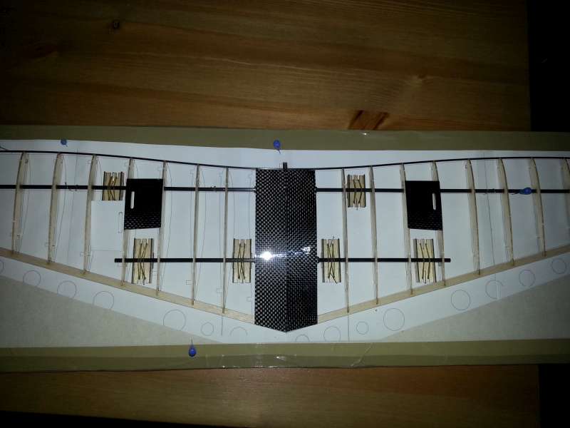

Kolejne elementy "wspomagane węglowo" są już wykonane. Wpierw założenie było takie że serwa zostaną przyklejone do górnych okłdek ze szczeliną na dżwignie.
Ostatecznie jednak zdecydowałem że przyda się dostęp do serw bez prucia poszycia i wykonałem dolne zaślepki.
045-800.jpg [ 59.05 KiB | Przeglądane 9169 razy ]
Podkleiłem je sklejeczką aby zrobić oparcie dla dekielków zamykających.
046-800.jpg [ 49.36 KiB | Przeglądane 9169 razy ]
Tak obecnie prezentuje się spodnia część skrzydła.
Pozostało jeszcze w tych miejscach dać nakładki na żeberka.
047-800.jpg [ 51.38 KiB | Przeglądane 9169 razy ]
048-800.jpg [ 53.39 KiB | Przeglądane 9169 razy ]

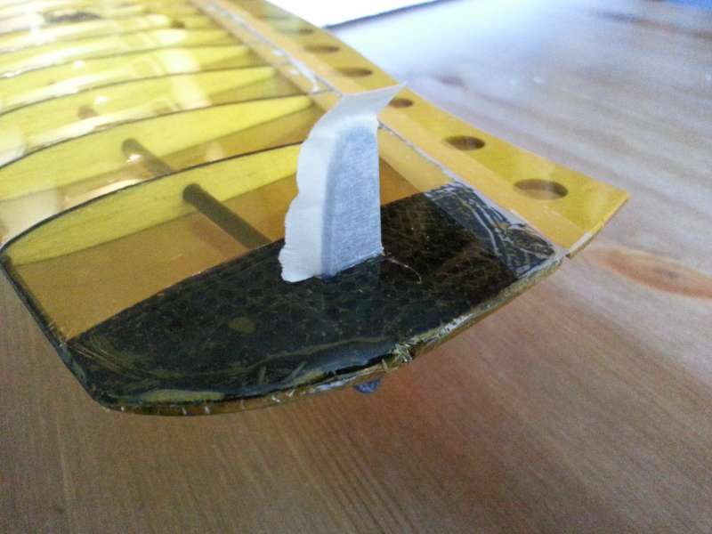

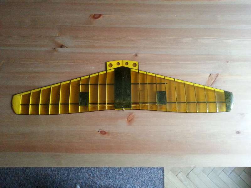

Jak widać na pozostałych fotkach wzmocniony został również spływ.
Tutaj zdecydowałem się na płaskownik 1/3mm który doskonale zlicował się z żeberkami po nałożeniu na nie nakładek. ( listwa spływy była z balsy 2,5mm )
049-800.jpg [ 54.19 KiB | Przeglądane 9169 razy ]
