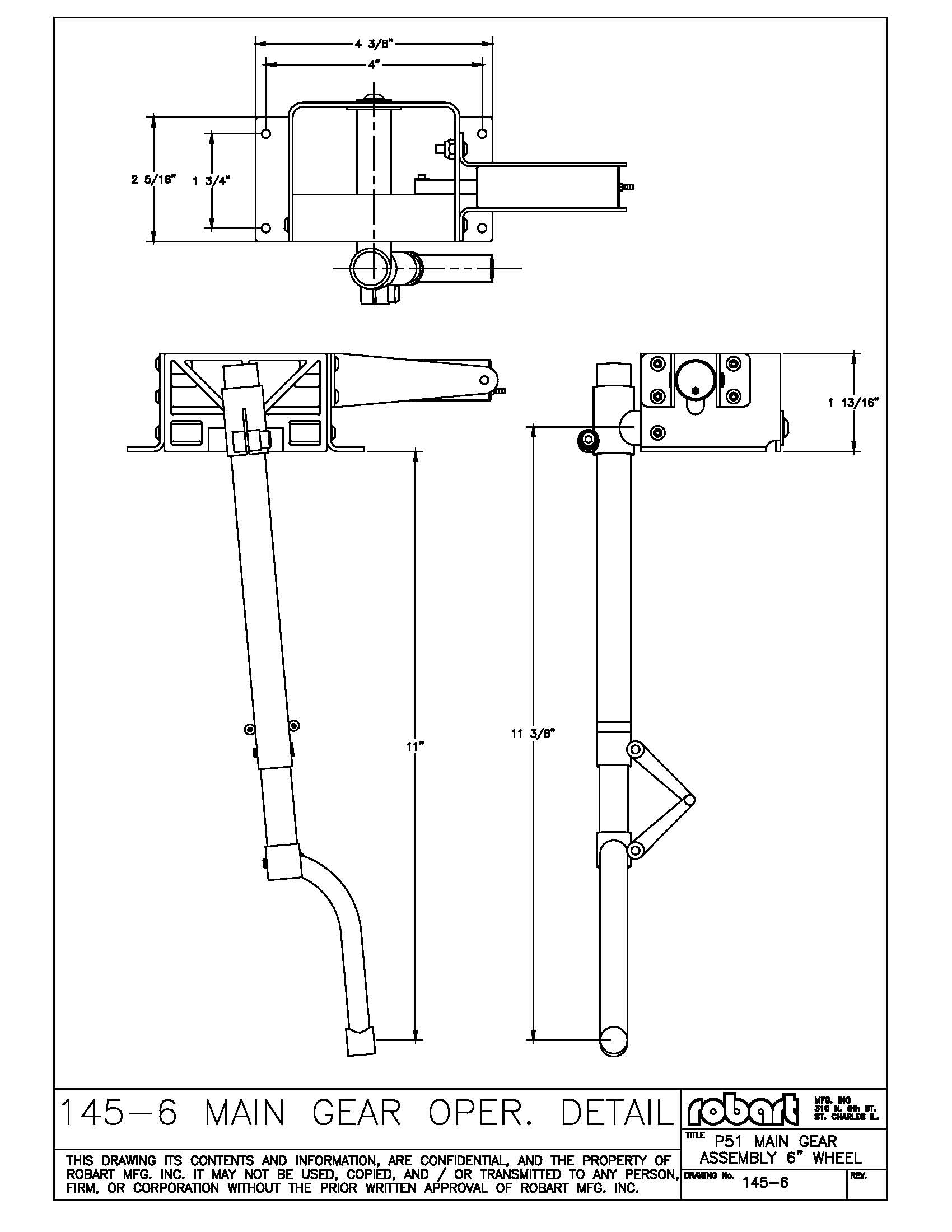

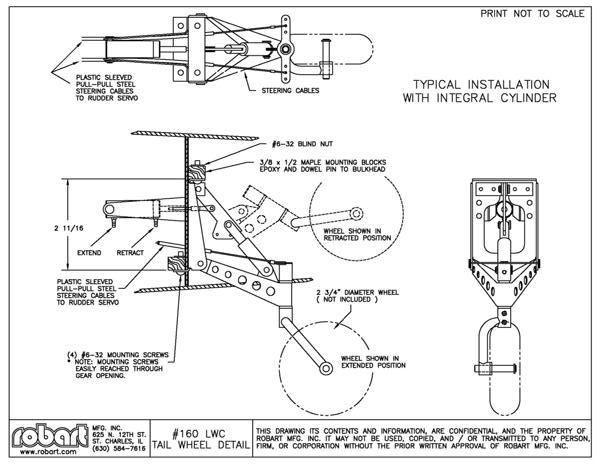

Ponizej rysunki podzespołów proponowane przez Ziroliego.Jego Mustang ma
wymiary:
NICK ZIROLI GIANT SCALE PLANS for 1/4.6 P-51 Mustang
Wingspan-98" Length-83"
Weight-28 - 36 lbs Engine-62 - 85 cc gas
golenie Mustang.jpg [ 196.8 KiB | Przeglądane 14188 razy ]
Mustang tył.jpg [ 48.73 KiB | Przeglądane 14188 razy ]
