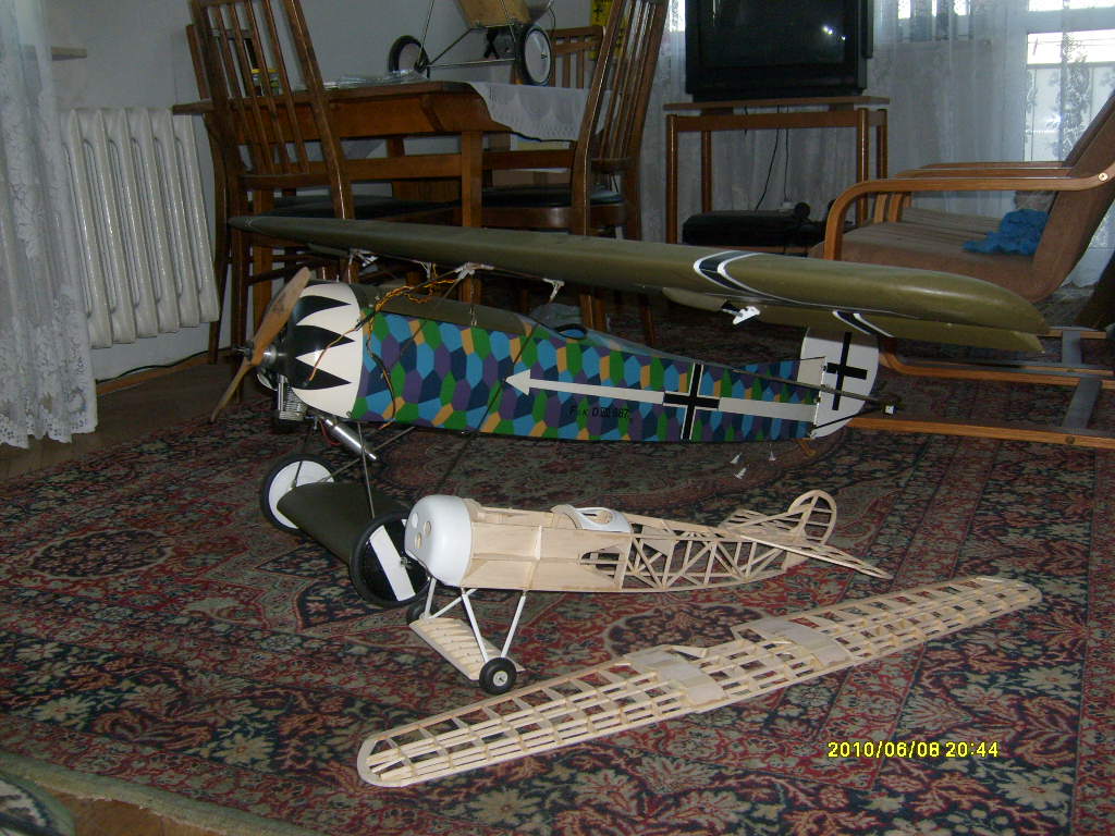

Nie spiesz się z pokryciem - mówisz o tej Olive drab "płóciennej? Jesli tak to ona jest bardzo ciężka - 95g/m2. Te najlżejsze mają z 3 razy mniej. Ale to wszystko jest uzaleznione od wariantu kolorystycznego - czy już wybrany czy jeszcze nie? A reszta wyposażenia - silnik, regulator, pakiet?
EDIT - trochę naciągnąłem wymiary mego - tego małego - modelu oczywiście !!! :lol: rozpiętosć 91cm czy skala gdzieś ok 1/9. To co widać na focie bez kół waży prawie 185g.
S6302980.JPG [ 215.2 KiB | Przeglądane 13578 razy ]
