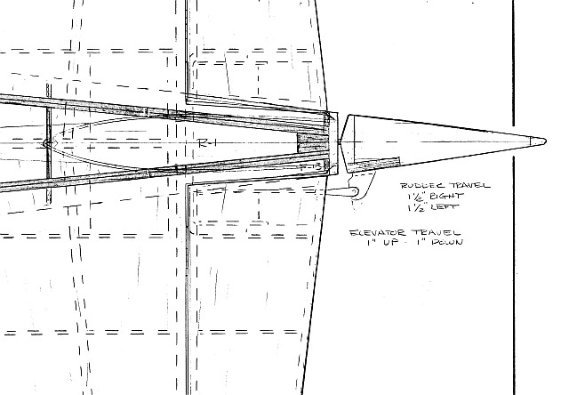

Orientujecie się może, jakie powinny być maksymalne kąty wychylenia sterów kierunku i wysokości? Jakoś google na ten temat milczy.
Patrząc na poniższy rysunek, to kierunek ma niewielki kąt. Pytam, bo u mnie jest po około 28 stopni i wydawało mi się ciut za mało. Ale może ten typ tak ma?
sp.jpg [ 56.99 KiB | Przeglądane 16961 razy ]
 Tytuł: Re: P-51D Mustang 65"
PostNapisane: poniedziałek, 30 czerwca 2014, 22:12
Nie byłem do końca pewien jak wyznaczyć kąt, mając podany wymiar w calach i dotarłem do dwóch wskazówek. Większość z Was powie pewnie, że Ameryki nie odkryłem, ale może komuś się to przyda.
http://www.aeroperfect.com/tips/degree.html
http://www.rcgroups.com/forums/showthread.php?t=872839

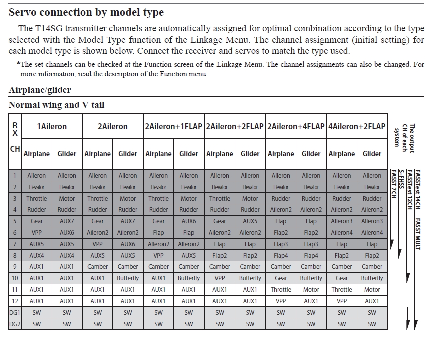

Dojechała do mnie wczoraj nowa zabawka, więc zaczynają się pytania. Zanim zacznę sam kombinować, wolę poradzić się fachowców.
Otóż, w komplecie z aparaturą jest nadajnik Futaba R7008SB http://www.infinity-hobby.com/main/arti ... les_id=399 , którego można skonfigurować na 4 sposoby. Mnie interesuje wersja 8-kanałowa, ponieważ nie mam serw programowalnych. Problem (przynajmniej dla mnie) jest taki, że nie wiem gdzie podłączyć zasilanie odbiornika. W Turnigy 9X nie były osobne piny.
Do odbiornika podłączone będą:
1. Lotka prawa
2. Wysokość
3. Przepustnica
4. Kierunek
5. Podwozie
6. Klapy x 2 poprzez odwracacz pracy serwa
7. Lotka lewa + zasilanie? na Y-kablu
8. Kill Switch
W tabelce też wszystko pięknie rozpisane, a zasilanie to gdzie? Wersja 2Aileron+1FLAP Airplane
R7008.jpg [ 342.32 KiB | Przeglądane 16656 razy ]

A nie dałoby rady przez gniazdo Extra Voltage :roll:
PostNapisane: piątek, 25 lipca 2014, 13:30
Jak to mówi instrukcja:
- Battery to 7/B
- Power requirement: 3.7V to 7.4V(Voltage range: 3.5 to 8.4V)
- Don't connect to Extra Voltage before turning on a receiver
Manual: k l i k
eddyta: a tu ze zdjęciami ładny opis: k l i k

Chyba nic innego mi nie pozostaje, jak podłączyć lotki poprzez kabel Y.
PostNapisane: poniedziałek, 28 lipca 2014, 17:02
Zasilanie daj na "Y" -eku a lotki na dwóch osobnych kanałach. Jak dasz lotki na "Y" to nie zrobisz różnicowości.
No chyba że pójdziesz po bandzie i dokupisz HUB-a dla lotek i zastosujesz system S-BUS.
Podejrzewam, że dla lotek HUB-2 by wystarczył. Ale tu trzeba mądrzejszego bo ja na razie jeszcze nie kumam tego systemu.

Post pod postem ale to specjalnie bo mam już pewną wiedzę na temat i odbiornika i zasilania tego odbiornika oraz na temat systemu S-BUS
1. Odbiornik 7008SB Fasstest można zasilać również z gniazda S-BUS. Zasilanie można podpiąć pod dowolne gniazdo.
No i tu rozwiązuje się Twój problem dania lotek na "Y" -ku. Juz nie musisz sie tym martwić tylko wpinasz każdą lotke w osobny kanał.
2. Z gniazda S-BUS można korzystać bez oryginalnego HUB -a a przez zwykły kabelek "Y". Te HUB -y to zwykłe kabelki "Y" lub 2x"Y" odpowiednio polutowane. W nich nie ma żadnej elektroniki. Ale żeby tak było niestety jest pewien haczyk. Trzeba korzystać z serw Futaba - S-BUS. Te serwa się programuje przez nadajnik lub zewnętrzny programator.
3. Można też korzystać ze zwykłych serw np. SAVOX, ale potrzebny jest wówczas już dekoder. Niestety cena jest już w tym momencie mało atrakcyjna ale jeszcze nie abstrakcyjna. :D
http://www.rcskorpion.pl/towar/1-8885-s ... wm-futaba/
PostNapisane: wtorek, 29 lipca 2014, 11:26
Konrad, jakbym mógł, to normalnie bym Cię ucałował :D Przeprowadziłeś wywiad, czy gdzieś to wyczytałeś?
W sumie, to skoro gniazdo S-BUS jest w jednym rzędzie z pozostałymi siedmioma, to podłączenie do niego zasilania powinno być możliwe, choćby ze względów bezpieczeństwa.
No i serwa podłączone do HUB-a, też muszą przecież mieć zasilanie :)
