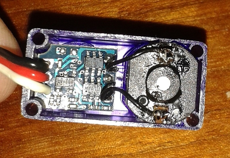

Chyba mnie k.... krew zaleje za chwilę. Trzecią godzinę walczę z ustawieniem klap na kanale 6, posiłkując się choćby poniższym filmem i d...a. Serwo podłączone do kanału 6 nie reaguje. Jak ustawię mix 6 i 7, jak na filmie, to reakcja jest, ale dopiero jak podłączę pod kanał 2, razem z wysokością.
Może już dla mnie za późno na myślenie, ale nawet jak postępuję zgodnie z instrukcją znalezioną tutaj http://pfmrc.eu/index.php?/topic/17319- ... ddzielnie/ ,to też jest cisza, a powinna działać chociaż jedna klapa.
O co chodzi?

Jak jeszcze nie kupiłeś tego reveru do serwa, to jest prosty sposób na to. Zamieniasz po prostu kable na silniku i potencjometrze w serwie, w sumie z 10 minut roboty. Tylko serwo trza z modelu wydłubać.

PostNapisane: wtorek, 24 czerwca 2014, 20:53
Też sposób, ale raczej odpuszczę sobie grzebanie w serwie. Może do jakiegoś trenerka z pianki, ale nie tu. Napaćkam jakiegoś zimnego luta i będzie du...a.
Nie musisz w serwie , przetnij kabelki, polutuj i w termokurczke.

darqo napisał(a):
Nie tędy droga - finał byłby taki, jak przy podłączeniu zasilania z odwróconą polaryzacją biegunów. Tylko sposób podany przez Jurka daje pewność powodzenia zabiegu. Przerabiałem tak już kilka serw wielkości standard i każde z nich miało się dobrze.

Dodam, że zdarzyło mi się tak przerabiać również zwykłe 9 i 5 gramówki. Żadna filozofia cztery śruby do odkrecenia i cztery kabelki do przelutowania. Miłej zabawy.

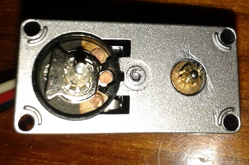

A jednak odpuszczę. Rozebrałem serwo i można jedynie zamienić przewody silnika. Potencjometr jest lutowany do płytki.
SERWO2.jpg [ 381.14 KiB | Przeglądane 15633 razy ]
SERWO1.jpg [ 191.39 KiB | Przeglądane 15633 razy ]
