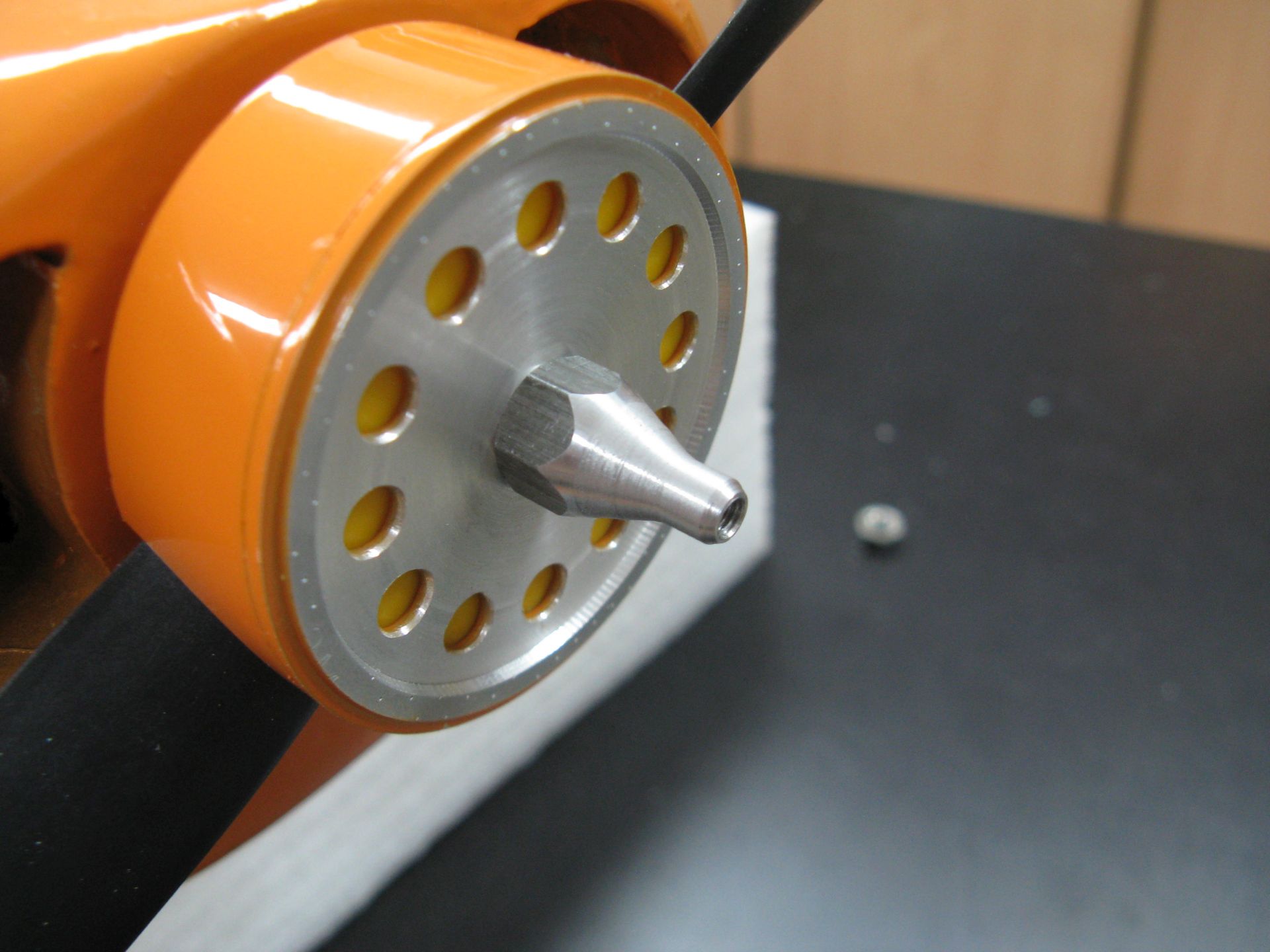

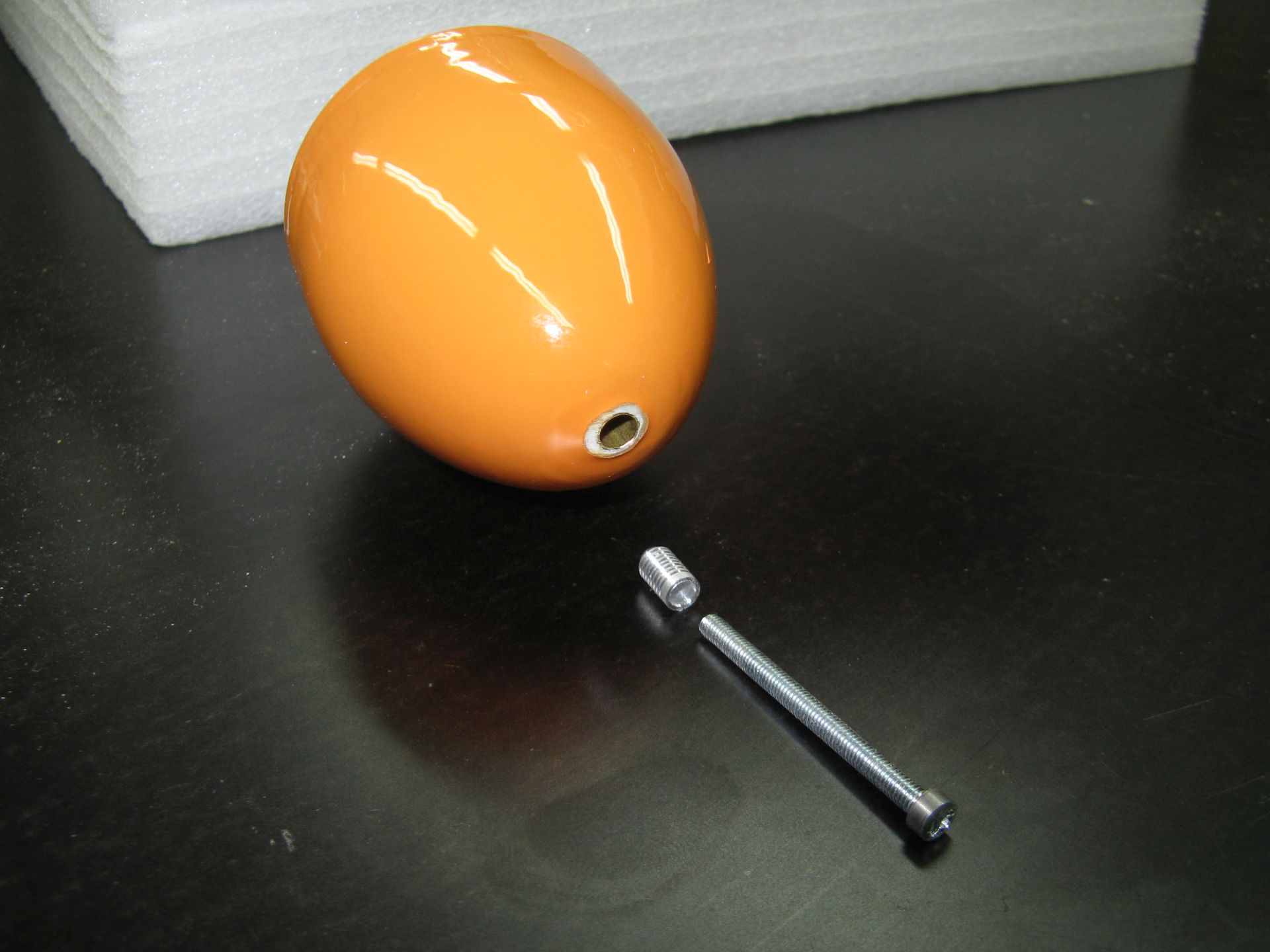

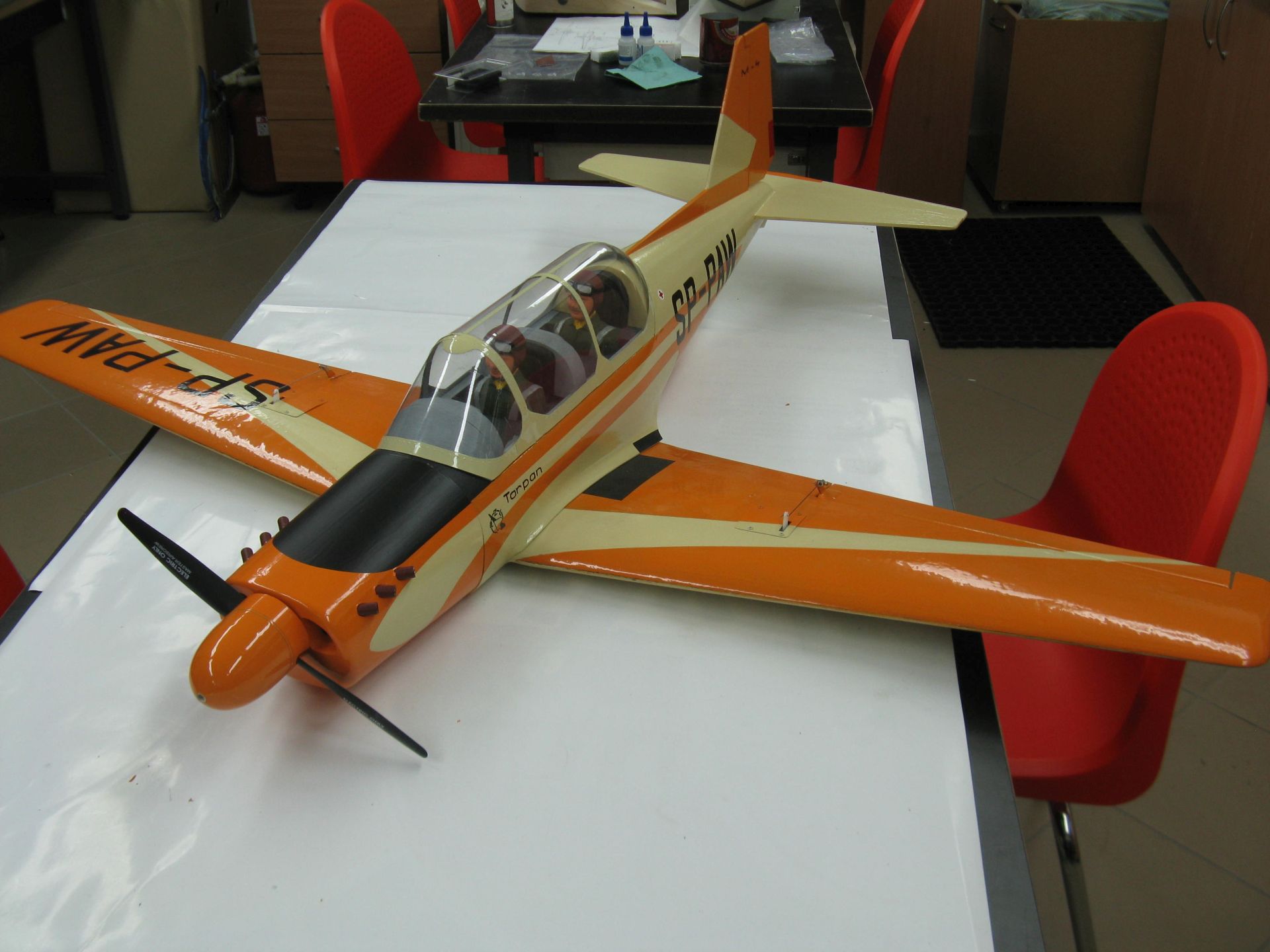

Sposób mocowania kołpaka.
IMG_3206.jpg [ 201.71 KiB | Przeglądane 105372 razy ]
IMG_3205.jpg [ 195.42 KiB | Przeglądane 105372 razy ]

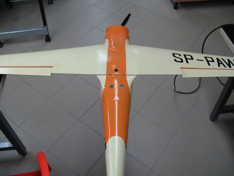

 Tytuł: Re: PZL M-4 Tarpan
PostNapisane: czwartek, 11 lutego 2016, 16:21

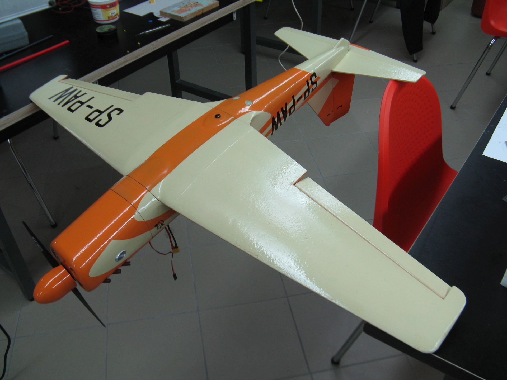

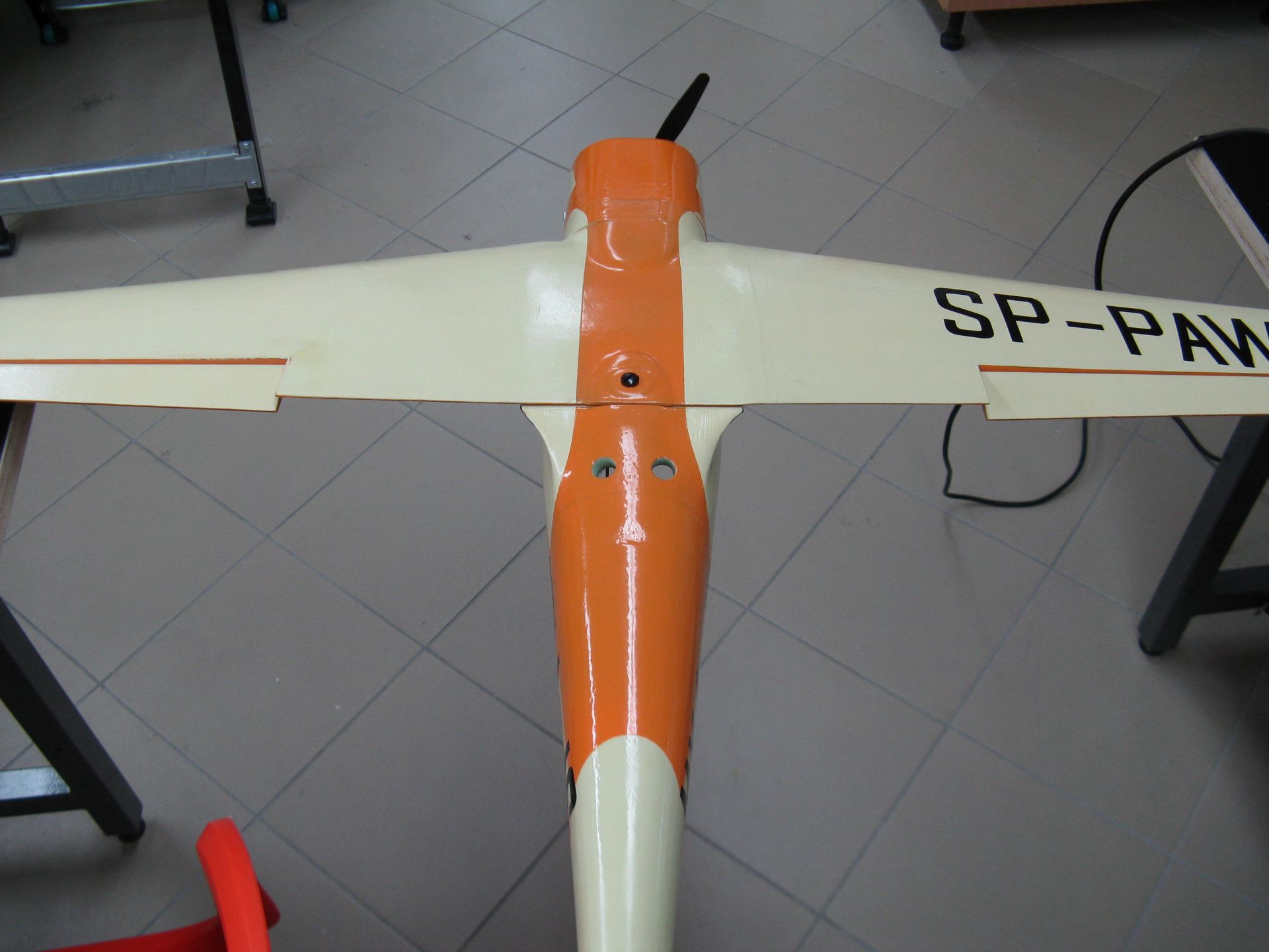

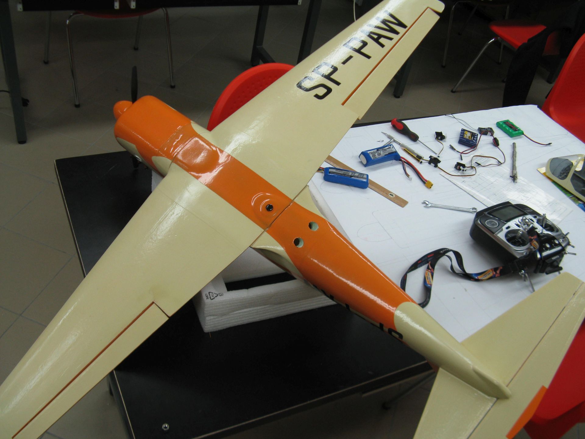

Od spodu on jest nudny, ale skoro chcesz, to proszę bardzo.
Od razu powiem, że te dwa otwory w kadłubie to wyloty powietrza chłodzącego.
IMG_3207.jpg [ 230.5 KiB | Przeglądane 105328 razy ]
IMG_3208.jpg [ 211.69 KiB | Przeglądane 105328 razy ]
IMG_3209.jpg [ 195.61 KiB | Przeglądane 105328 razy ]
PostNapisane: czwartek, 11 lutego 2016, 17:25
Dzięki Krzysztof.
Teraz to już tylko czekać na oblot. :mrgreen:
Nie za małe te otwory?
PostNapisane: czwartek, 11 lutego 2016, 17:43
Ciekaw jestem z jakiego materjalu wytoczyles przod kolpaka, na zdjeciu wyglada jak jakas pianka.
Bardzo ciekawy pomysl , naprawde z przyjemnoscia ogladam piekna modelarska robote.
Pozdrawiam i czekam cierpliwie na oblot Wladek.
PostNapisane: czwartek, 11 lutego 2016, 18:13
Wladek napisał(a):
Ciekaw jestem z jakiego materiału wytoczyłeś przód kołpaka, na zdjęciu wygląda jak jakaś pianka...
http://rcclub.eu/viewtopic.php?p=121897#p121897
PostNapisane: czwartek, 11 lutego 2016, 19:15
Ten materiał to styrodur. Stosowany między innymi w budownictwie jako materiał izolacyjny.
Cieszę się, że podoba się moja robota. :mrgreen: Mam nadzieję, że komuś się ta wiedza przyda.

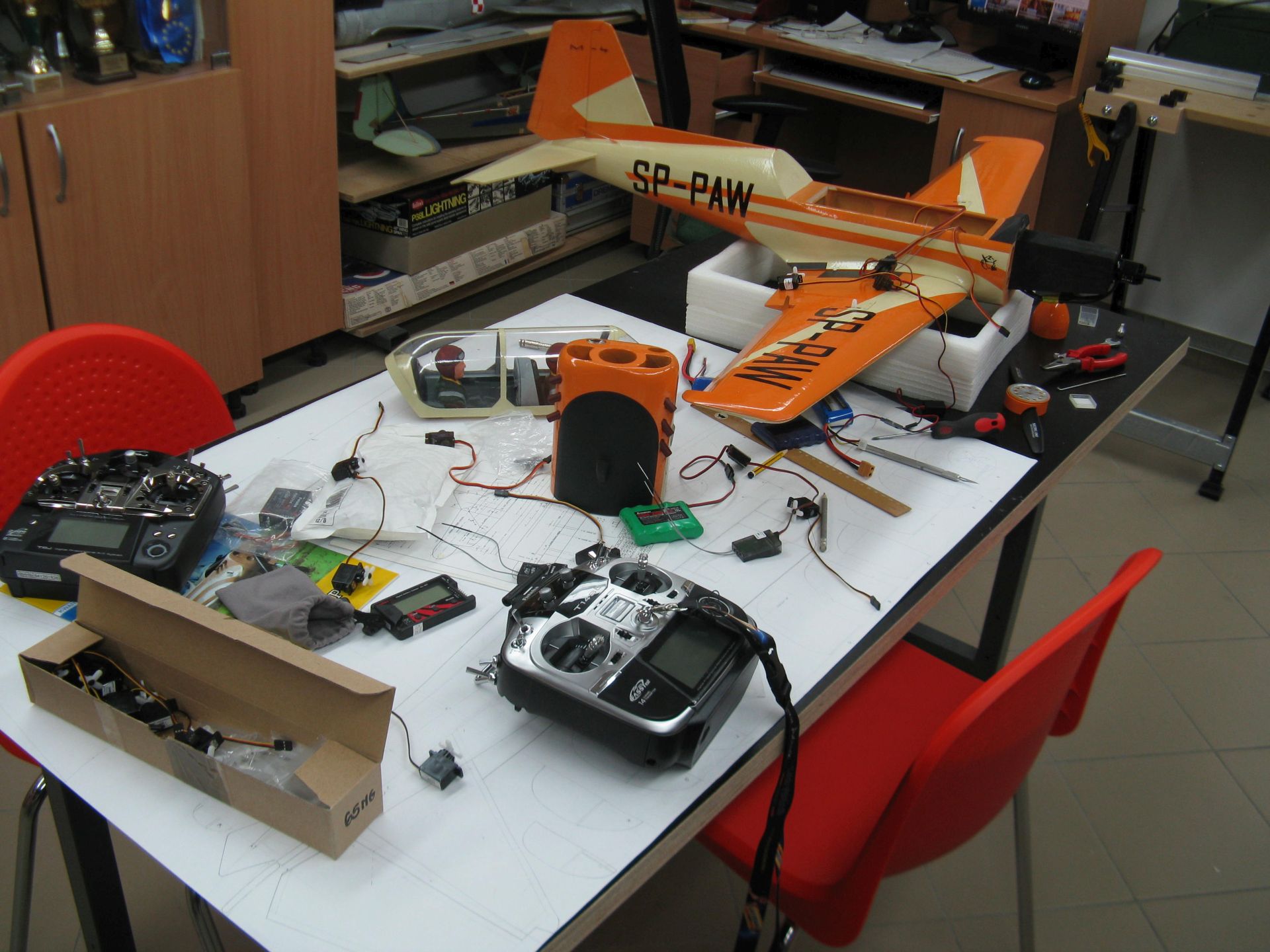

"Uzbrajanie" modelu w elektronikę.

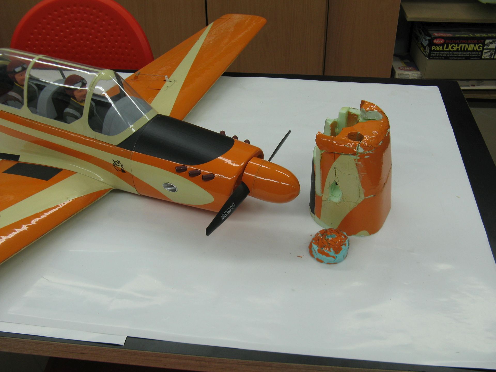

PostNapisane: czwartek, 13 października 2016, 14:14

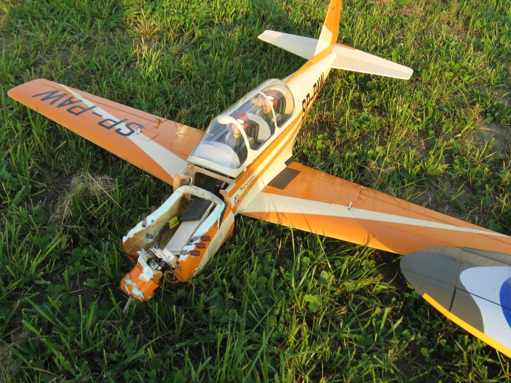

Oba latają fajnie, ale Spitfire jest trochę szybszy. Ostatnio w wyniku przeciągnięcia na małej wysokości, Tarpan zwalił się w korkociąg i mam do odbudowy trochę przodu. Na szczęście konstrukcja ze styroduru (kołpak i maska silnika) pochłonęła energię zderzenia i spełniła rolę kontrolowanej strefy zgniotu.
PostNapisane: poniedziałek, 17 października 2016, 11:03
... i mam do odbudowy trochę przodu.
Nie pisałem nic bo nie wskazane jest rozdrapywanie ..., ale gdy przeczytałem na innym forum, że Tarpan jest już praktycznie naprawiony i nie długo będą zdjęcia to cieszę się i czekam na te zdjęcia. :D
PostNapisane: poniedziałek, 17 października 2016, 14:14
Myślałem, że nikt tutaj nie zagląda :mrgreen: .
Naprawiony i czeka na ładną pogodę do latania.
IMG_0366.jpg [ 211.77 KiB | Przeglądane 132003 razy ]
IMG_0365.jpg [ 210.38 KiB | Przeglądane 132003 razy ]
