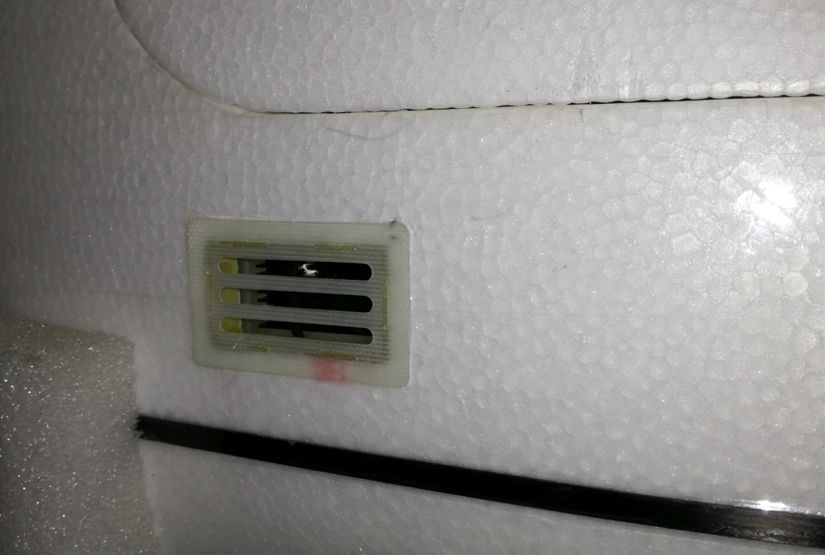

Nadajnik AV ma doklejony dodatkowy radiator i siedzi w kadłubie pod dopasowanym do niego nawiewem.
sw4.jpg [ 276.19 KiB | Przeglądane 2814 razy ]
