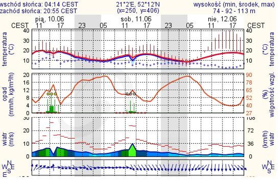

Mirek, załatwiłem niedzielę na oblot :D
POG.JPG [ 122.72 KiB | Przeglądane 14356 razy ]
 Tytuł: Re: Rycerska Fascination TM :)
PostNapisane: piątek, 10 czerwca 2016, 13:47
Oj żeby padało, oj żeby padało, oj żeby padało :twisted:
ja jestem w ten weeckend wyłączony z latania :x

To za tydzień w Wincentowie :mrgreen: Pogodę na sobotę załatwiłem ;)

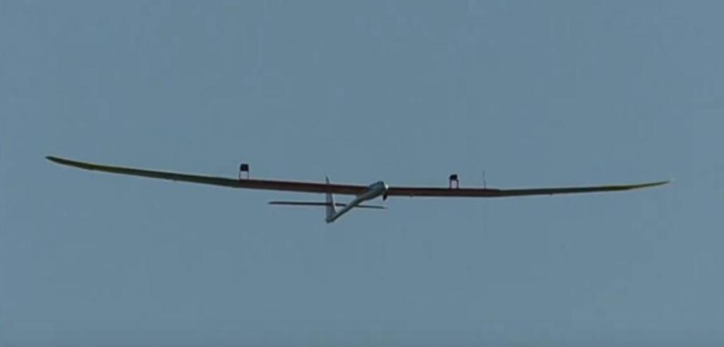

Trzy czy cztery lata w Mirku dojrzewała ta koncepcja i powiem, że nie sądziłem, że aż tak idealny wyjdzie to produkt.
Świetnie latający szybowiec 3,6 m z kompletem FPV na pokładzie, a wystają tylko dwie antenki i dwie niezakłócające lotu kamerki.
DSC00418.JPG [ 116.69 KiB | Przeglądane 5847 razy ]
Mirek, mistrzowska robota :!: :mrgreen:
