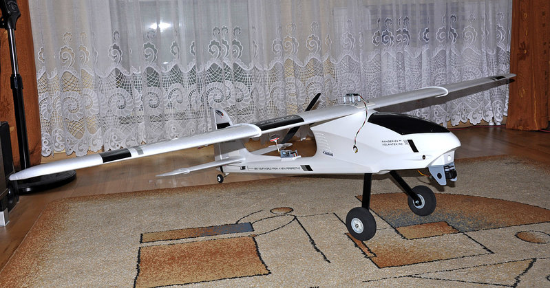

Model gotowy do oblotu:

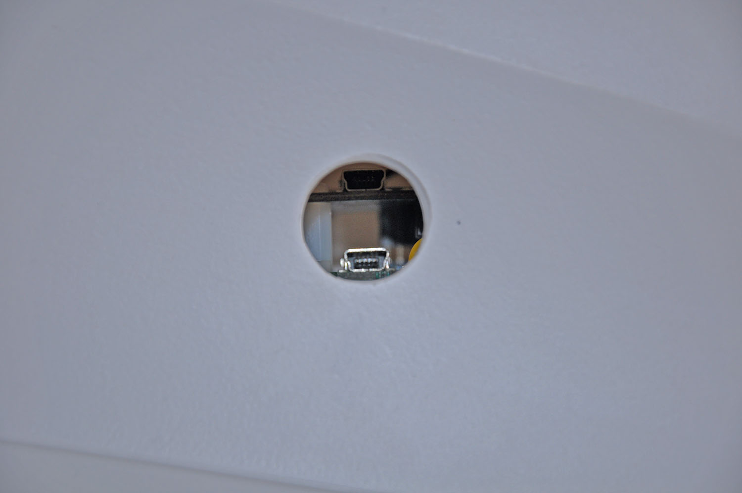

Jedno i drugie - jak już zrobiłem otwór na USB to pociągnąłem potem kabelek. Brawo za spostrzegawczość bo na sąsiednim forum nie wiedzieli, mimo że zadałem pytanie wprost :D

...jak już zrobiłem otwór na USB to pociągnąłem potem kabelek. Brawo za spostrzegawczość bo na sąsiednim forum nie wiedzieli, mimo że zadałem pytanie wprost :D
No cóż, usb ma ciut inny kształt niż ta Twoja dziura, może forumowe wróżki na zlot wyjechały, może nie lubią pytań z serii "Co autor miał na myśli"... Wybór należy do Ciebie...
Mnie się natomiast wydawało, że chcesz zapełnić pustkę po napisie, który powinien być też na lewym boku...
Powodzenia w oblocie i również czekam na relację
Dziura jest zrobiona od narzędzia - okrągła. Nie wiem czy znasz PITLABA bo tam są dwa porty USB do obsłużenia jeden nad drugim. W napisy i zdobienia będę się bawił po oblocie. Napis z jednego boku było naklejony do góry nogami, więc zerwałem oba i będzie tam coś innego.

Dzisiaj odbył się oblot. Model i ja żyjemy :D
Opis się ukaże
