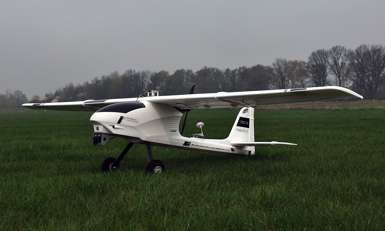

Model gotowy do oblotu:

Dzisiaj odbył się oblot. Model i ja żyjemy :D
Opis się ukaże
RLoty01m.jpg [ 226.58 KiB | Przeglądane 16445 razy ]
 Tytuł: Re: Ranger EX 2.0 m z Volantex RC+Pitlab - relacja
PostNapisane: czwartek, 14 kwietnia 2016, 20:34
Podsumowanie:
Myślę, że dość dokładnie opisałem model Ranger EX i jego przygotowanie do lotów FPV. Było trochę zmian i poprawek a dzisiaj odbyło się sprawdzenie tego wszystkiego.
Dzisiaj w warunkach "bojowych" model został sprawdzony na lotnisku trawiastym. Piszę o rodzaju nawierzchni lotniska bo jest to w tym modelu istotne - Ranger ciężko startuje z takiego lotniska (opory na kołach) i lubi "dziubnąć nosem". Dlatego start wymaga zaciągniętego SW i stopniowego dodawania gazu. W dodatku jeżeli startujemy nie dokładnie pod wiatr musimy, aby utrzymać kurs operować jeszcze dodatkowo SK.
Myślę że w przypadku nawierzchni gładkiej start powinien być bezproblemowy. Na start ma też wpływ prawidłowe wyważenie, które wg. mnie producent podaje zbytnio na przód. Cofnąłem dzisiaj swoje pakiety o ok. 4 cm ku tyłowi modelu, poprawił od razu się start (skrócił) i można było zdjąć trymowanie z SW.
W locie model sprawuje się poprawnie i bezpiecznie chociaż ze względu na dzisiejszy silny wiatr lot mógłby być ładniejszy. Wprowadziłem silny mikser lotki-SK co poprawiło elegancję zakrętów. Nie było problemów na kontrreakcję modelu na silne podmuchy wiatru ani lot pod wiatr.
W trybie stabilizacji widać było, że model się uspokaja i można było puścić drążki w aparaturze a model kontynuował dalej stabilny lot. Wytrącenie modelu z równowagi i puszczenie drążków radia poziomowało model w szybkim czasie.
Lądowanie na klapach - zmodyfikowane prze zemnie klapy okazały się bardzo skuteczne. Model od razu tracił szybkość i wysokość. W ostatniej fazie lądowania dobrze jest dla elegancji lądowania operować małym gazem. Lądowanie na paru metrach. Musiałem wprowadzić niewielki mix klapy - SW ponieważ model po włączeniu klap lekko zadzierał do góry. Lądowania w przeciwieństwie do startów są dużo łatwiejsze.
Po zdjęciu gazu model ładnie szybuje, choć do doskonałości szybowca oczywiście mu daleko, ale przy dobrej termice ......
Ponieważ pakiet FPV wyczerpuje się powoli, można go zmniejszyć do np. 3S 1500mAh dodając w to miejsce większy pakiet napędowy np. 4S 5300 mAh.
Myślę, że w bardziej pogodny dzień Ranger pokaże co potrafi, dając radość z miarę długiego i ładnego lotu

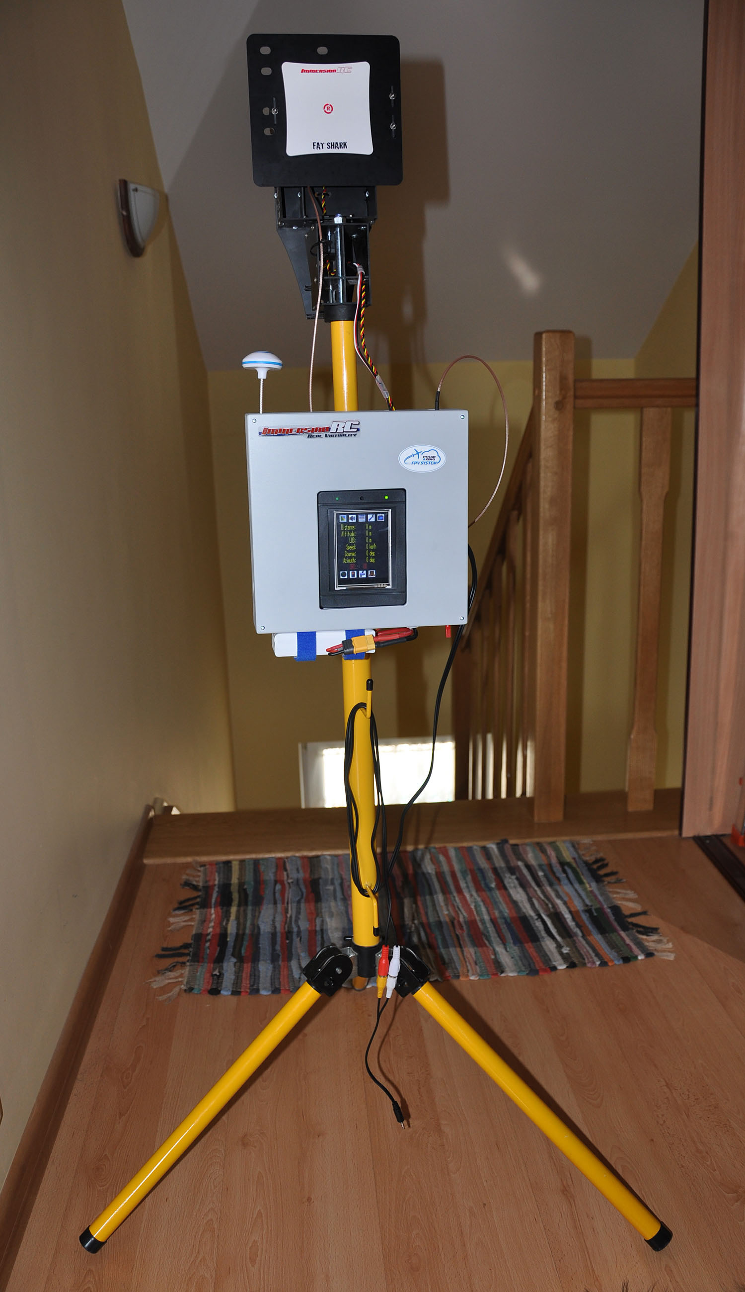

W końcu skończyłem stacje bazową, niedługo ruszam na próby w pole :D

Film z dzisiejszych prób Stacji Naziemnej FPV

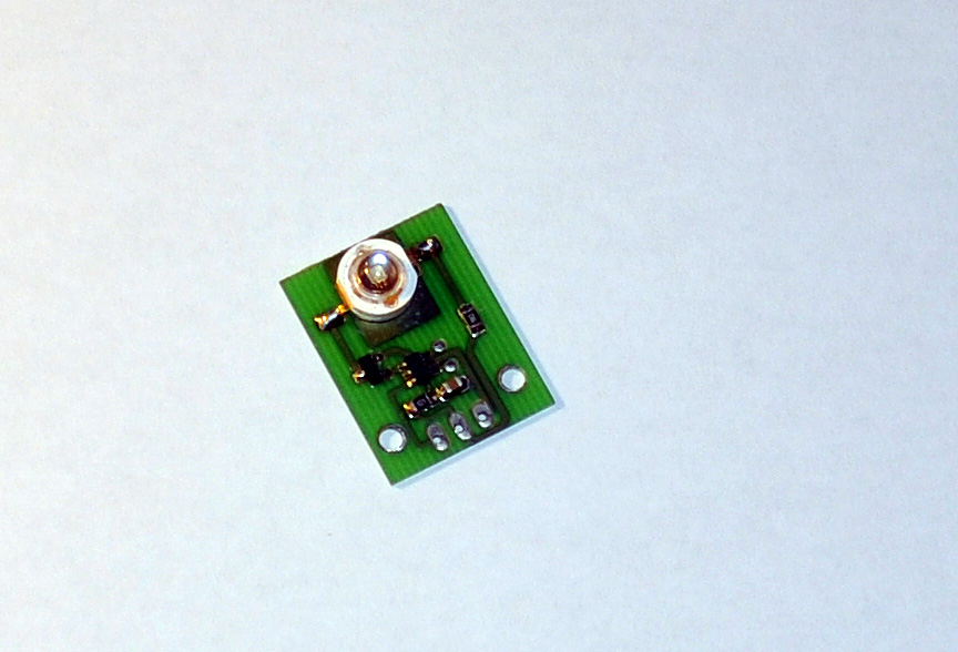

PostNapisane: niedziela, 1 maja 2016, 08:25
Zakończono
stroboskop 02.jpg [ 254.16 KiB | Przeglądane 14829 razy ]
stroboskop 01.jpg [ 158.64 KiB | Przeglądane 14829 razy ]
Ostatnio edytowano środa, 11 maja 2016, 05:51 przez Pioterek, łącznie edytowano 1 raz
PostNapisane: niedziela, 1 maja 2016, 08:42
W słoneczny dzień może okazać się to za słabe, mam podobne, albo nawet takie same diody, cztery sztuki.
Pod wieczór lub w pochmurny dzień sprawdza się dobrze.
Działa to tak jak na filmie z Jetem.
Tym odleceniem poza zasięg wzroku to bym się najmniej przejmował, minie to po kilku lotach, na początku dziwne to jest, ale potem to tylko w ekran patrzysz. W razie czego w stacji bazowej masz zapisane logi i łatwo model odnaleźć. Dodatkowo nagrywamy obraz z kamery do podglądu wraz z parametrami lotu.
